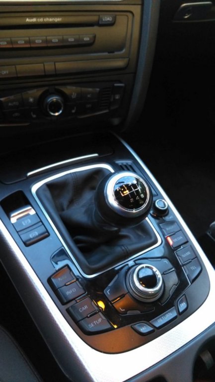

Ok, wjechała spora modyfikacja - 6 stopniowa skrzynia manualna w miejsce multitronica.
Cała operacja wykonana w Robin-Car w Strachocicach. Wywalona skrzynia wrzucona druga, dwumasa, sprzęgło, pedały, gałka - cały komplet. Podorabiane wiązki elektryczne, programowanie całości. Widać, że robili to nie pierwszy raz, spore doświadczenie. Wszystko wygląda jak w oryginale. Tempomat działa, biegi wyświetlają się na Fisie wraz z zaleceniami biegu, który powinien być w danym momencie. Generalnie jestem zadowolony.
Jedyna wada  trwało to dwa tygodnie. Miało być krócej, ale był problem, bo pierwsza wrzucona skrzynia była za nowa i miała inny czujnik - nie dała się zakodować. Oczywiście zamówili drugą, wymienili. Wszystko pozostało w ustalonych na początku kosztach. Bardzo fajny kontakt, byłem informowany o wszystkim na bieżąco. Dostałem odpowiedź na każde zadane pytanie.
Stara skrzynia została na miejscu w ramach rozliczenia. Oddali mi dwumas, bo był praktycznie nowy. Ktoś potrzebuje? Chętnie odsprzedam...
Jeździ się... dziwnie. Niby wszystko ok, chodzi mega lekko, płynnie, ale jakoś dziwnie. Przyzwyczaiłem się, że w tym aucie był automat i pewnie chwilę zajmie, zanim się przestawię. Czuję się, jakbym trochę wykastrował to auto. Zrobiło się ... takie zwykłe.

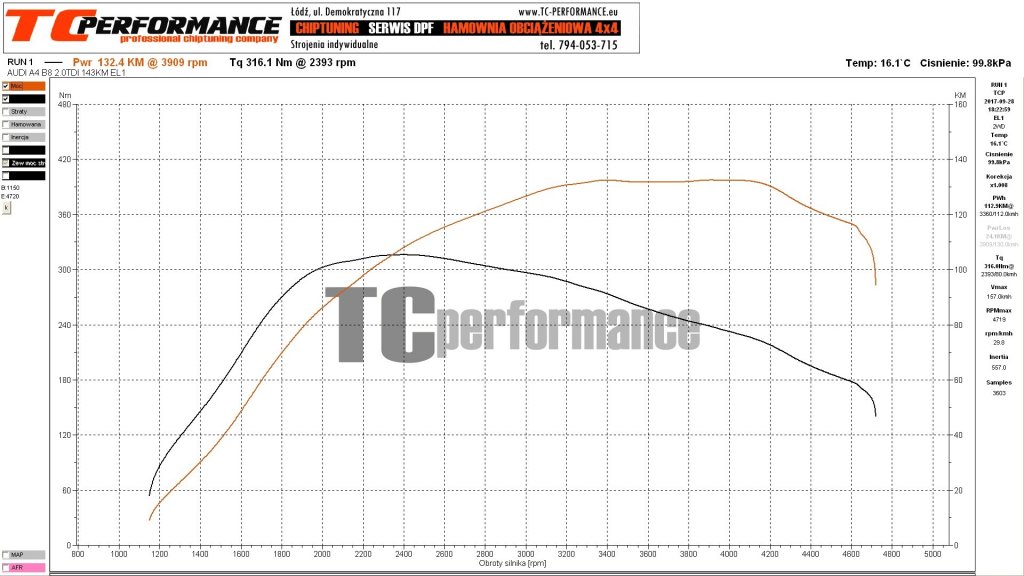

Druga sprawa - w porównaniu do Skody - przymulone to auto jest strasznie. Niby silnik ten sam, moc podobna, ale różnica jest spora. Kolejne kroki będę kierował na hamownię, żeby zobaczyć jak to wygląda. Podejrzewam, że coś nie do końca działa tak jak powinno i kilka koni z tych fabrycznych 143 gdzieś uciekło.  No i brak servotronika znowuż po powrocie do auta daje popalić.
Najbliższe plany - hamownia. Na razie w celach diagnozy. Nie czyściłem dolotu. Nic w zasadzie nie było jeszcze w silniku sprawdzane. Zobaczymy...

No właśnie jadę to sprawdzić. Bo nie doprecyzowałem: jadę zmierzyć, nie stroić. Jak będzie ok, to zmiana turbo i strojenie. Jak będzie mniej niż powinno być to trzeba będzie szukać, którędy te konie uciekają. Mam mieć "pomiar na hamowni z diagnostyką parametrów pracy silnika"
Jest wynik. W zasadzie wszystko ok. Jedyny problem - lekko przytkany DPF. Była mowa o 450 mBarach, czy coś takiego. Ostatnio miałem uszkodzony czujnik temperatury spalin nr 4 (za DPF), który wymieniałem razem ze skrzynią. Ale zanim go wymieniłem zrobiłem ok 2 tyś km na uszkodzonym. DPF oczywiście wtedy nie mógł się dopalać. Z logów wynika, że od czasu wymiany dopalił się tylko raz. Tuner twierdzi, że być może po kolejnych dopaleniach wartość ciśnienia spadnie - a za tym wróci ok 5 KM.
Twierdzi też, że wymiana turbo na CAHA nie ma sensu bo ma "słaby dół" i wtryski nie dadzą rady więcej niż zrobi na turbinie od CAGA. A na CAGA 180KM i 400Nm ponoć bez problemów. Pytanie tylko, czy to mi wystarczy. I czy nie próbować rzeźbić od razu mocniej. Weekend z forum i czytaniem przede mną ;)
Wykresik:
