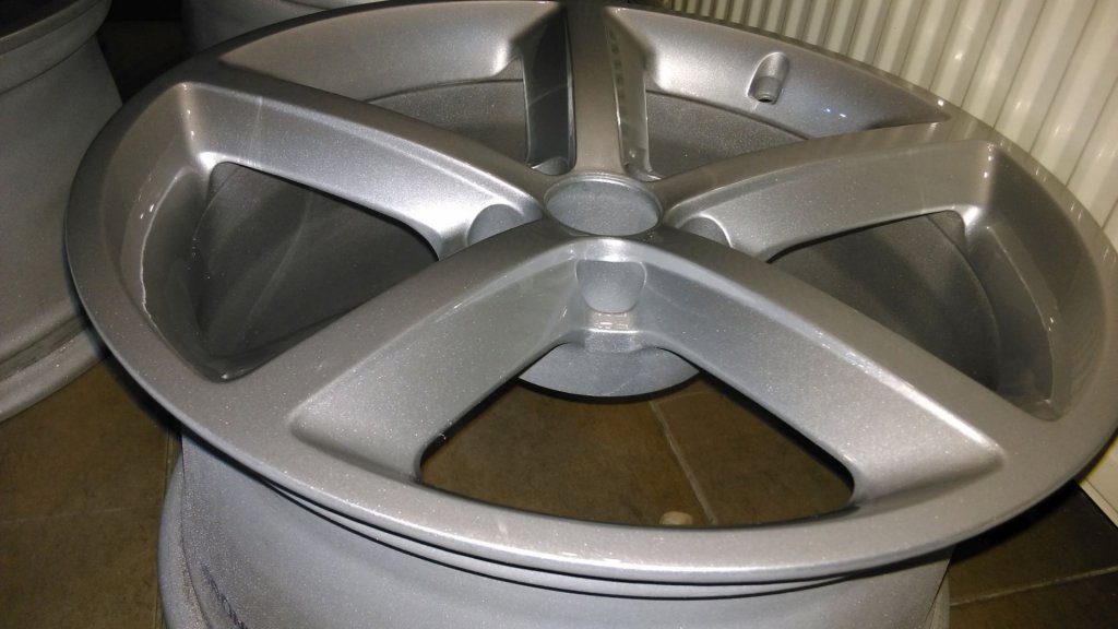

Wróciły wreszcie felgi z malowania. Zdjęcia tego nie oddają (albo ja nie umiem ich robić ;) ), ale wyglądają na prawdę świetnie. Długo zastanawiałem się, czy nie malować proszkowo - nie żałuję. Za cholerę nie da się uzyskać takiego efektu malując proszkowo. Jak wyjdzie z trwałością - to się okaże.

felga ładnie wyszła po renowacji :)

A co to za efekt uzyskales na tych felgach, ze mowisz że proszkowo tak by nie dało rady? Malowane normalnym pistoletem? Fajny, ciekawy temacik :whistling:
To masz dwa identyczne komplety felg , jeden na lato drugi na zimę? Tak tylko z ciekawości pytam.:)
Tak, pomalowane pistoletem. Już na kołach. Zdjęcie kalkulatorem na razie i dekielków zapomniałem. Ale już prawie widać ten efekt
