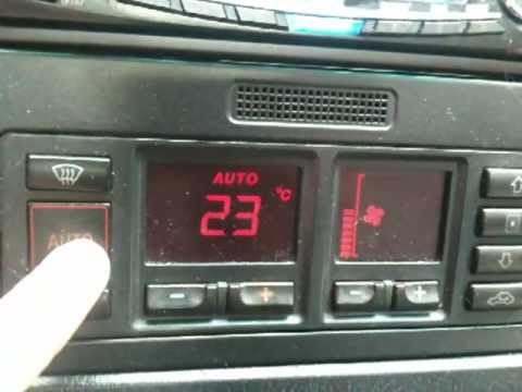

na panelu kimy ile Ci pokazuje?
A jak to spr, da redę bez vaga ?
tak, mam taki sam. Tylko nie wiem na którym kanale mam spr ta temperaturę bo trochę ich tam jest :)
http://a4-klub.pl/index.php?/topic/26-kody-klimatronika/
masz taki panel?
Edytowane przez Mateusz_09_09
kod 51
kod 51
Czyli teraz jeśli dobrze myślę temp na klimatroniku powinna być taka sama jak na liczniku ?
kod 51
Jeżeli wszystko jest okej to tak, ale poczekaj aż silnik się zagrzeje do 90 stopni.
//zle się wyraziłem. Jeżeli będzie taka sama temperatura i będzie np. wynosiła 70 stopni, to nie jest okej :D
Edytowane przez maciek1993
Sprawa ma się tak, że na kanale 51 wartość jest cały czas 90. Ale to chyba coś się zawiesiło bo po ponownym odpaleniu auta pokazuje inaczej
Ale i tak na liczniku jest 70 a panel od klimy pokazuje 90 stopni...
