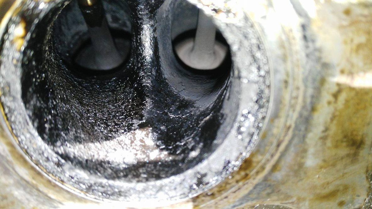

radi Opublikowano 15 Lipca 2016 Opublikowano 15 Lipca 2016 Witam kopcenie jak na filmiku przebieg 230,000 , kopci tylko na rozgrzanym jak dłużej postoi na luzie na zapalonym silniku, wystarczy go przegazować i chmura...,uszczelniacze wymieniane i turbo tez na nowe replikę K04, wcześniej przed wymiana turbo ten sam objaw, w dolocie przy przepustnicy niema oleju, na dole przy wężu tez niema oleju, czy to pierścienie czy może nowe turbo do d*py, i puszcza w wydech??

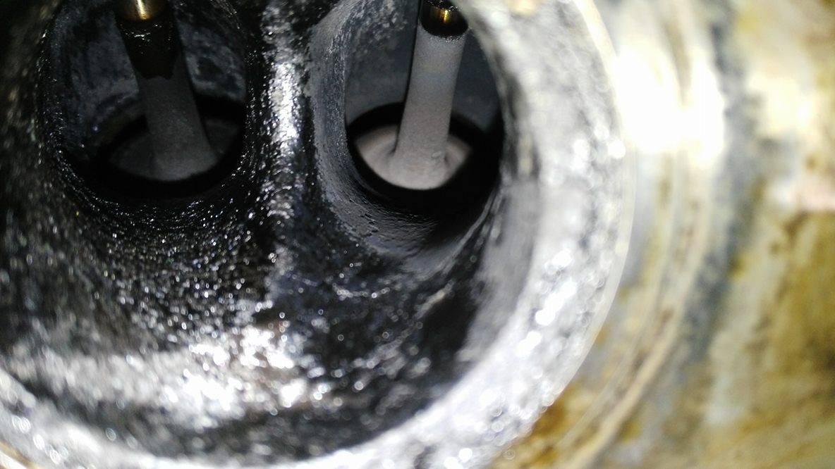

radi Opublikowano 3 Sierpnia 2016 Autor Opublikowano 3 Sierpnia 2016 (edytowane) Mierzyłem ciśnienie i jest po 12-13 bar bez zalewania oleju w cylindry, wiec chyba ok,ale rozebrałem kolektory,na ssącym zawory syche ,a na wydechowym na 3 cylindrach olej na zaworach,ale tylko tak jak by po jednym zaworze było mokro uszczelniacze wymieniane 3mc temu,moze jakies wadliwe Problem rozwiazan, dziwne to ale pospadały uszczelniacze zaworowe które zakladalem 3 mc temu, uszczelniacze reinza które miałem zalozone wygladaly jakos dziwnie, w porównaniu do tych co teraz kupiłem erlinga, tz. były bardzo rozciagniete Edytowane 24 Lipca 2016 przez radi

radko123 Opublikowano 8 Sierpnia 2016 Opublikowano 8 Sierpnia 2016 Masz strasznie brudno w dolocie i na zaworach, może przez ten nagar padają uszczelniacze. Ostatnio jak zdejmowałem kolektor to zawory i dolot błyszczały. Jeździsz na lpg?
radi Opublikowano 26 Sierpnia 2016 Autor Opublikowano 26 Sierpnia 2016 (edytowane) w dolocie jest czysto to jest strona wydechowa,jak spadly uszczelniacze to olej leciał do wydechu ,i stad taki nagar,teraz zrobiłem już ze 2000km i nawet dymka nie pusci Edytowane 26 Sierpnia 2016 przez radi
