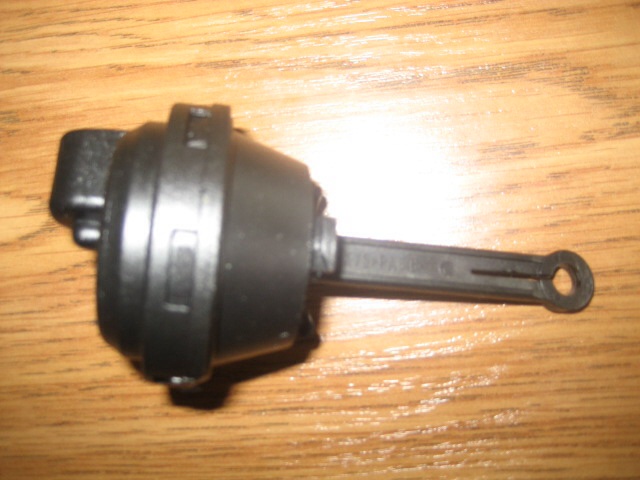

Mam pytanie czyściłem wczoraj EGR i kolektor ssący i po rozebraniu gruszki EGR okazało się że membrana była uszkodzona ( nie da się skleić). Znalazłem używany egr ze sprawną membraną. Potrzebuję podjechać po to samochodem i tu moje pytanie czy mogę bez tego zaworu pojechać jeśli tak to w jakiej pozycji go zablokować w otwartej czy w zamkniętej.?
W zamkniętej, tak jakby był zaślepiony otwór od strony wydechu... A w pełni drożny od strony dolotu.
Witam serdecznie,
Gruszka egr jest nierozbieralna przecież.
Rozbieralna jest gruszka klapy gaszącej a ją kupi kosztuje chyba 70 pln albo 130 niepamiętam już
Używka oczywiście
O to chodzi?
Witam serdecznie,
Używka oczywiście
O to chodzi?
Tak właśnie kupiłem taką z używanego EGR'u i wszystko super przestało trzęść budą.
