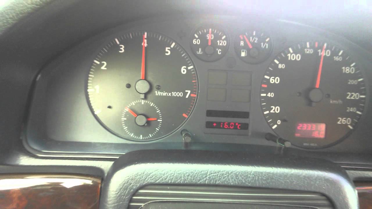

krzychu1995 Opublikowano 21 Października 2016 Opublikowano 21 Października 2016 Auto odcina przy 4 tyś obrotów prędkość maksymalna to 140km/h i zaczyna się dławić, dusić... Ta sama sytuacja występuję na gazie i na benzynie.

krzychu1995 Opublikowano 24 Października 2016 Autor Opublikowano 24 Października 2016 (edytowane) Dułgo nie odpowiadałem przepraszam niestety praca po 12h nie ma czasu na nic....;( Na biegu jałowym kręci do opooru w granicach 6900-7100RPM Dodam jeszcze że to zjawisko występuje na każdym biegu.. Wygląda to mniej więcej tak (obrazek poglądowy ponieważ nie mam jak zrobić zdjęcia w tej chwili ) Edytowane 24 Października 2016 przez krzychu1995
