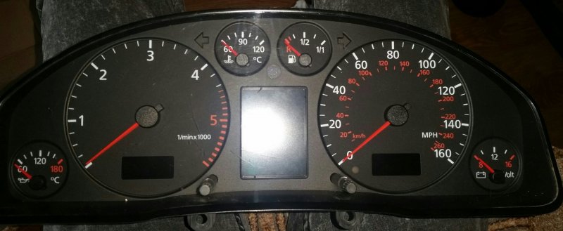

RextB5 Opublikowano 7 Lutego 2017 Opublikowano 7 Lutego 2017 Witajcie Planuję wymianę licznika w B5 z przedlifta na polift. Z tego co wiem to nie pasuje Plug&Play więc zwracam się z pytaniem: co jeszcze trzeba zmienić by wszystko działało? mój licznik to przedliftowy full FIS i na taki sam chcę zmienić. Mam dostęp do licznika z 1.8T. Wyprzedzając odpowiedzi "odpuść" proszę was o pomoc z góry dzięki!

Fazii Opublikowano 7 Lutego 2017 Opublikowano 7 Lutego 2017 Masz cyferki 3,6,9,12 na blacie zegarka czy same kreski?
RextB5 Opublikowano 7 Lutego 2017 Autor Opublikowano 7 Lutego 2017 Kreski. Ogólnie moje A4 to pierwszy lift, jeśli to coś zmienia
Fazii Opublikowano 7 Lutego 2017 Opublikowano 7 Lutego 2017 Jaki tam pierwszy lift. Przedlift więc przekładka pinów itd. wszystko.w linku https://www.dropbox.com/s/vx50nzm250gm8rv/Audi_A4_wymiana_licznika_95_na_00(1).doc?dl=0

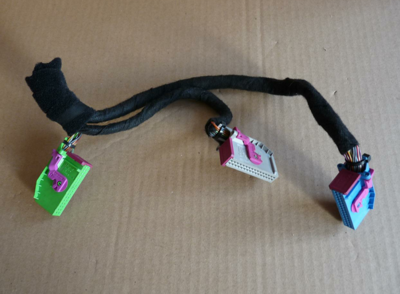

lukitoki Opublikowano 19 Lutego 2017 Opublikowano 19 Lutego 2017 Ok licznik juz mam, zamówiłem także kostki 32pin i tu moje pytanie, gdy już je dostanę (za 2dni~) to czy wystarczy, że połączę kabelki kolorami jak pasują(utnę swoje kostki), zamówiłem całą wiązkę i niepotrzebnie byłoby rozbierać kostki. Pozdrawiam.

Fazii Opublikowano 20 Lutego 2017 Opublikowano 20 Lutego 2017 Ja pierdziu  Przedlift (zegarek analog. bez cyferek) Wtyczka niebieska, złota, czerwona. Zmieniając licznik na polift trzeba zmienić kostki na 32pin niebieska, Zielona i szara Pierwszy lift (zegarek analogowy z cyframi) Dwi Kostki ( niebieska i zielona) te same co polift. Trzeba zrobić przekladke pinów. Zamiast kostki czerwonej dajemy szarą

Fazii Opublikowano 17 Grudnia 2019 Opublikowano 17 Grudnia 2019 W dniu 9.12.2019 o 17:04, Fahren napisał: 1 - Podmiana licznika na przedliftowy bez fisa z benzyniaka to dobry pomysł? W sensie - same tarcze bym zmienił, żeby odpowiednio pokazywało. Pytanie, czy elektrycznie podejdzie P&P jak zmienisz mapę obrotomierza we wsadzie to ok. 2 - Wyżej nie ma zdjęć, więc nie wiem, co miałyby przedstawiać. Powiedzmy, że mam dostęp do licznika z A6B5 od jakiejś V6 (bo tyle ustaliłem). Jeno z tyłu ma jakąś zieloną kostkę, której nie mam u siebie (są to za pewne zegary z tzw minilifta). Zakładam więc, że to jest do FISa(źle zakładasz) . Dużo trzeba by przerabiać, żeby wszystko zabanglało (o ile licznik przypasuje rzecz jasna)(zmiana kostek i przekladką pinów) 3 - Wyczytałem, że kilometraż zostaje na liczniku, zamiast sczytać sobie automatycznie z ECU. Da się jakoś ustalić wartość bez podpinania do kompa?(przebieg zapisany jest w eeprom, który wyświetlany jest przecież na LCD) 4 - Na co jeszcze powinienem zwrócić uwagę przy podmianie licznika? po pierwsze to musisz wiedzieć na jaki licznik chcesz zmienić. Od tego zależy cała reszta

Fahren Opublikowano 26 Lutego 2020 Opublikowano 26 Lutego 2020 Licznik wymieniony na taki od benzyny. 8DO 190A zamiast 8DO 190. Wartości pokazuje normalnie
