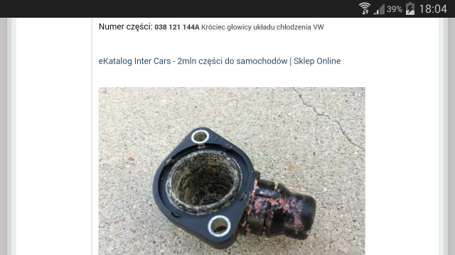

jacek70 Opublikowano 24 Lutego 2017 Opublikowano 24 Lutego 2017 Ja jeszcze wspomnę że może cieknać spod słynnego kolanka na tyle silnika. Często oring znajdujący się tam nie trzyma łub kolanko pęka a plik kapie na gorący wydech i odparowywuje. Przez ci nawet nie widać wycieku ale widać zaschniętą stróżkę płynu pod kolankiem. Oto winowajca ⤵⤵⤵
Kamil Janota Opublikowano 24 Lutego 2017 Autor Opublikowano 24 Lutego 2017 1 godzinę temu, romanzlasu napisał: sprawdz czy nie masz mokrych dywanów przy desce u pasażera Sucho , prawidłowo Godzinę temu, jacek70 napisał: Ja jeszcze wspomnę że może cieknać spod słynnego kolanka na tyle silnika. Często oring znajdujący się tam nie trzyma łub kolanko pęka a plik kapie na gorący wydech i odparowywuje. Przez ci nawet nie widać wycieku ale widać zaschniętą stróżkę płynu pod kolankiem. Oto winowajca ⤵⤵⤵ Oglądałem właśnie to popularne kolanko, ale w sumie wygląda jak nowe. Mechanik po oględzinach auta zdradził proszek do uszczelniania bo jezeli miesiąc czasu ubywa do minimum to sugeruje to mały wyciek. Co myślicie?
jacek70 Opublikowano 24 Lutego 2017 Opublikowano 24 Lutego 2017 A spod kolanka nie wycieka ? Jeśli wyciek jest mały to szukaj osadu z kamienia . To tam będzie wyciekać.

osa_84 Opublikowano 6 Marca 2017 Opublikowano 6 Marca 2017 Mialem podobnie, kolanko wygladalo super jednak jak sprawdzilem bylo w jednym miejscu lekko wilgotne. Pomogla wymiana na nowe. Kilka razy je ogladalem i wydawalo mi sie ok. Tak jak sugeruje kolega wyżej ja sprawdzilbym instalacje gazowa. Różnie sie firmy do montażu przykladaja.Wysłane z mojego PLK-L01 przy użyciu Tapatalka
