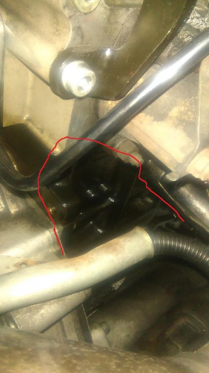

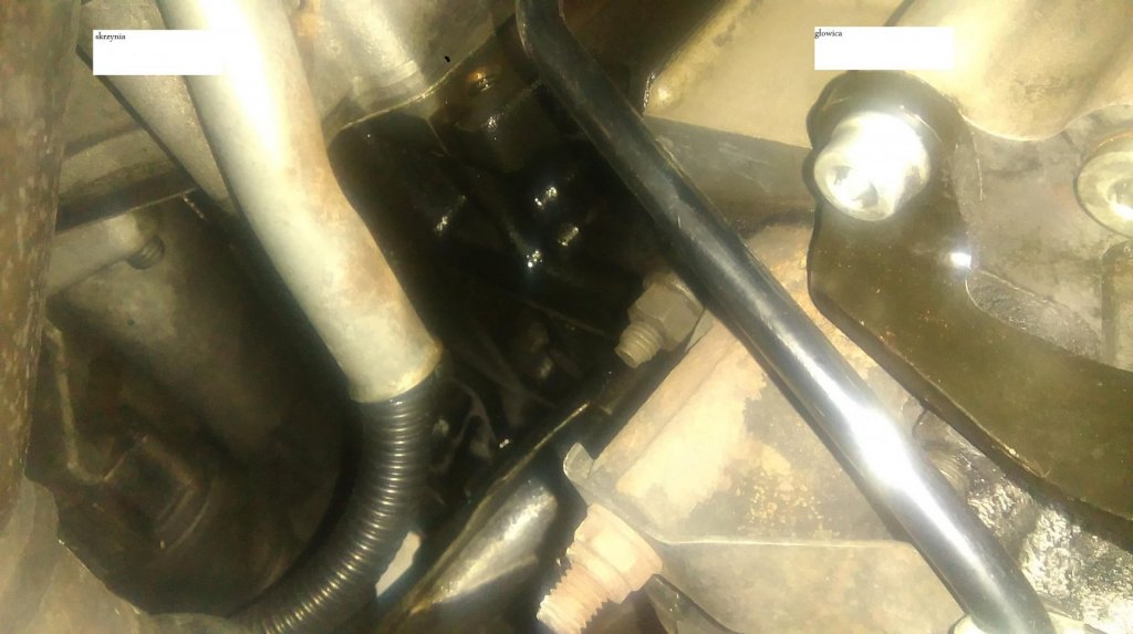

[B6 AVF] Cieknie olej z tyłu silnika - foto.
Siemka...
Ok 1,5tyg temu wymieniałem pompę vacum bo ciekła spod dekla. Zabieg zakończony sukcesem, od razu umyłem silnik itp.
Dziś postanowiłem zobaczyć czy coś nie cieknie no i pompa nie cieknie ale zauważyłem mokry blok silnika, na 99% jest to olej. Szukałem wycieku wizualnie i nie mam pojecia skad to cieknie.
Po wymacaniu też nic.    Nie zauważyłem żeby ciekło z egr-a, spod pokrywy zawogów itp, na moje oko głowica sucha od góry.
Skad to może ciec i skąd ten olej się tam wziął ?  Gdzie szukać ?
Olej wycieka z nieszczelnego układu smarowania pompy podciśnienia. Uszczelka prawdopodobnie do wymiany.
Uszczelkę założyłem nową(metalową) jak wymieniałem pompe vacum.

No i mam to samo uszczelka tez nowa bo zmieniałem pompę na bosha akurat a i tak leci  kolego zaba84 wymienileś ponownie uszczelkę i pomogło ?

Panowie, u mnie też podobna sytuacja, mniej więcej rok temu wymieniałem uszczelkę pod pompą vacuum, czy to jest ponownie ta sama uszczelka przyczyną wycieku? Miejsce jak na powyższych zdjęciach też mam identycznie zalane. Ktoś ma jeszcze jakieś sugestie?
Dzięki ;)
Może cieknie spod gniazda listwy pompowtrysków? U mnie tak było i prawie niepotrzebnie chciałem wymienić uszczelkę pompy vacum.
