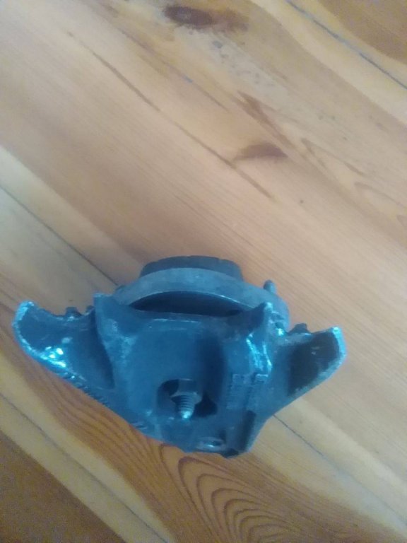

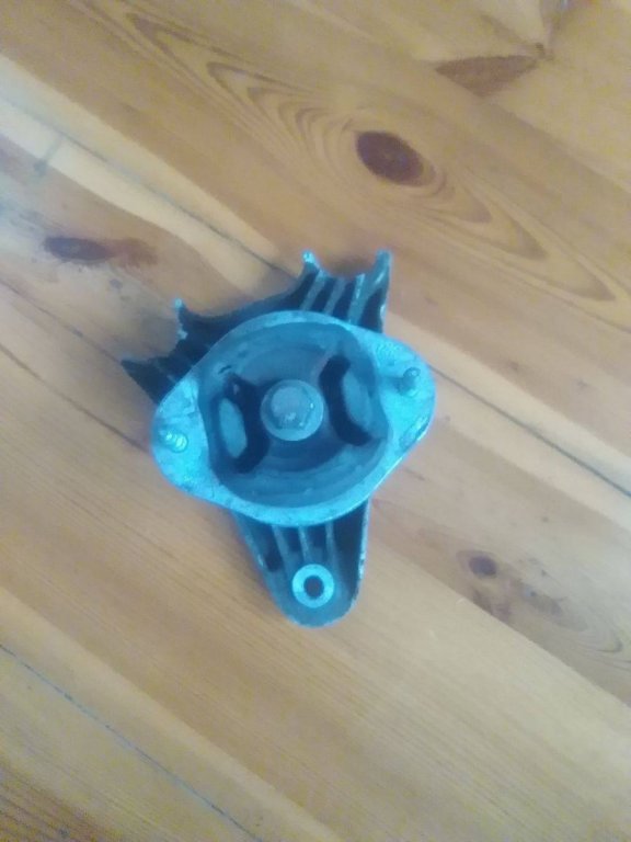

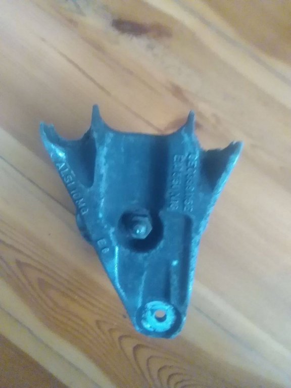

poprzedni uchwyt zamontowany nie orginaly od audi trzymał sie tylko na 2 śrubach i dlatego pękł
dodaje zdjecie pekniętej niestety nie mam zdjecia skrzyni...

Może był SWAP na skrzynię z B7 i dlatego nie pasuje... Zobacz sobie czy taka łapa mniej więcej by mogła pasować z dłuższym ramieniem ?
znalazłem taka łapę jak miałem mam pytanie o oznaczają cyfry na końcu numeru łapy bo na mojej jest ,,e'' a na tamtych ,,T''

Chyba skrzynia jest od qwattro i jest orginalna kopułka założona jakaś z tyłu
Zawartość dodana 6 minutes later
miałem tą dłuższą i tą krótszą i ani jedna ani druga
