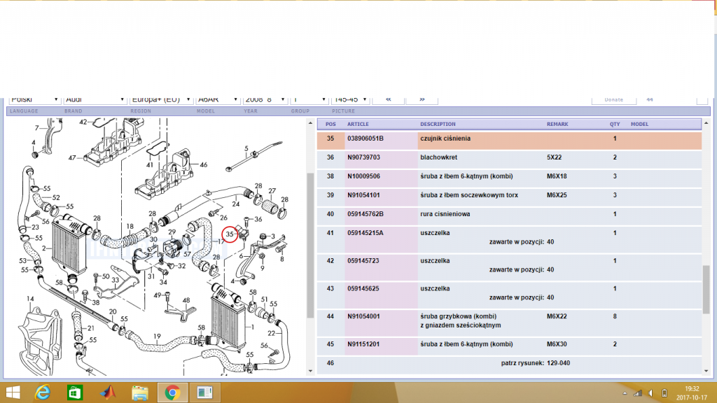

Przyjrze się temu wszystkiemu ,powiedz mi map sensor jest na icku od strony pasażera nie ?

To zaznaczone, po lewej stronie jest ten czujnik. Świst jak najbardziej. Czy turbo się kończy ... hm .... ciężko stwierdzić, zazwyczaj przeładowuje. Ale wszystko jest możliwe. Żeby stwierdzić czy turbo to trzeba ,,zobaczyć". Przy wyższych obrotach może też świstać tyle że nie słychać tego aż tak bardzo przez dźwięk silnika.
Dzieki wielkie ,czyli jednak jest od strony kierowcy .. Co do świstu to raczej wyżej nie swista bo dokładnie słychać Kiedy przestaje ,no ale różnie to może być :)
