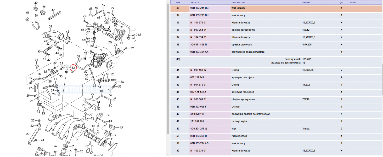

Ma ktoś numer tego kolanka? Nigdzie nie mogę znaleźć. Dostałem niby od Aso schemat ale akurat go tam chyba tez nie ma, ponieważ podobno schematy nie odwzorowują w 100% tego co jest pod maską.
pozycja 33 do tego opaski zaciskowe 35 i 36
