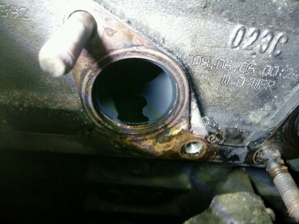

Autko jest w trakcie stage 1....
Żeby nie było, że fajnie będzie, to jest tak..
Zapieczona geometria turbiny..
I jeszcze takie coś :confused4:
Edit:
Niestety teraz nie mam czasu na naprawe tej głowicy (bo to raczej głowica pęknięta lub zawory) i będę musiał poczekać do tak myśle wiosny... wiem, że teoretycznie im wcześniej tym lepiej, ale niestety musze poczekać...

Jeszcze się okazało,że turbo nie zapieczone, tylko zablokowane.. coś wpadło widocznie (pewnie klapka) i zablokowało turbo..
Turbina jedzie do regeneracji, klapki będą usunięte, program zostanie wgrany.. ile wyjdzie to wyjdzie..
