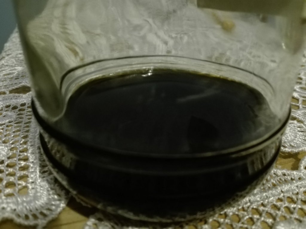

klpy Opublikowano 6 Maja 2017 Autor Opublikowano 6 Maja 2017 Dzisiaj zdążyłem tylko sprawdzić jaki jest plyn i jest on czarny jak taka słaba kawa no i czuć takim przypaleniem
wesz82 Opublikowano 6 Maja 2017 Opublikowano 6 Maja 2017 Jak wyzej Szlam zamiast plynu.powinien byc ciemno zielony. Wyplukaj uklad i cos to poprawi.
