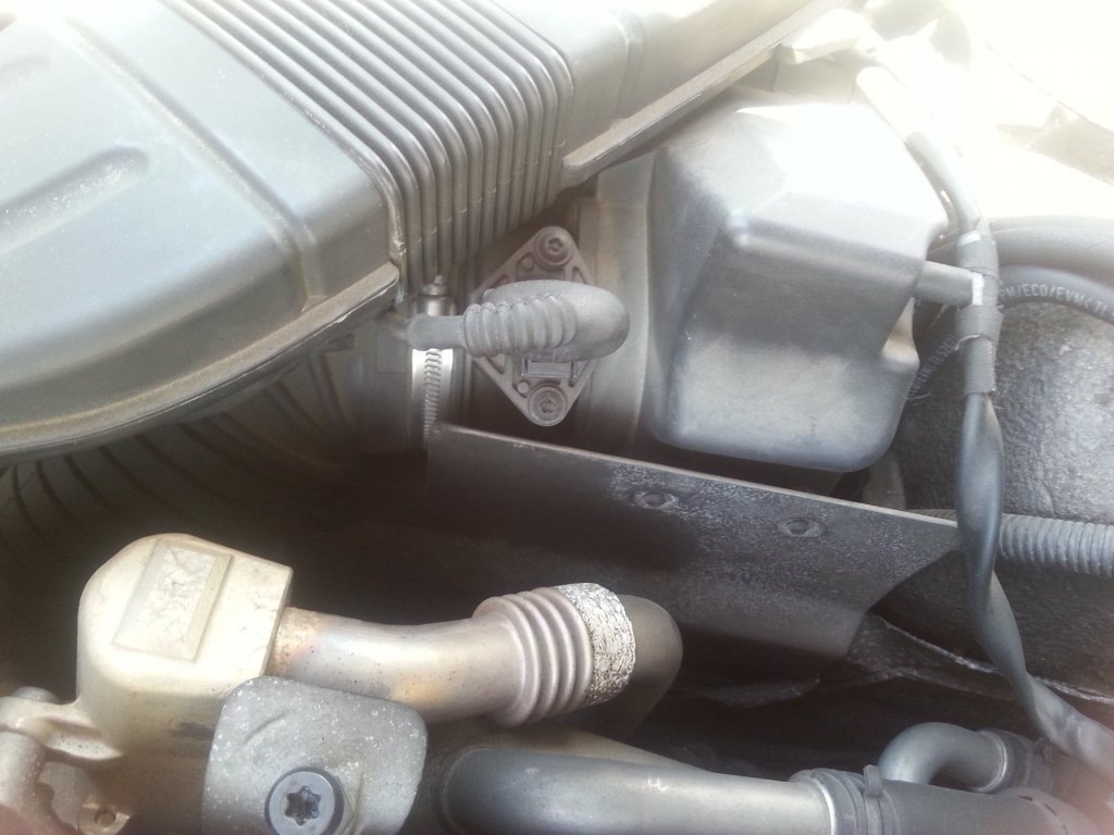

Rafa(ł) Opublikowano 18 Maja 2017 Autor Opublikowano 18 Maja 2017 Tak wygląda u mnie silnik. Kolektor jest faktycznie z prawej strony bloku silnika ale czy element przytwierdzony do tego kolektora to nie jest turbina?? Jeśli to jest ten nieszczęsny egr to co to jest za część w którą jest wpięta wtyczka i podłączona gruba rura plastikowa, to jest pod rurą doprowadzającą zasysającą powietrze do filtra powietrza, i to jest z lewej strony
moniuh Opublikowano 18 Maja 2017 Opublikowano 18 Maja 2017 ok na 1 zdjeciu masz od prawej przepustnice EGR i kolektor dolotowy na 2 masz na dole - czyli od strony silnika chlodnice spalin, a ta wtyczka podlaczona jest do przeplywomierza, pod chlodniczka masz turbo na filmie masz dokladnie pokazane co i jak zeby dobrac sie do EGR, kolektora sie sciagaj. takze jedna spinka przy przepustnicy i zdejmujesz rure od intercoolera idaca, pozniej masz 3 sruby i wyjmujesz przeplywke, odkrecasz rurke idaca do EGR - 2 sruby i 3 mocujace EGR do kolektora robota prosta raczej. 1

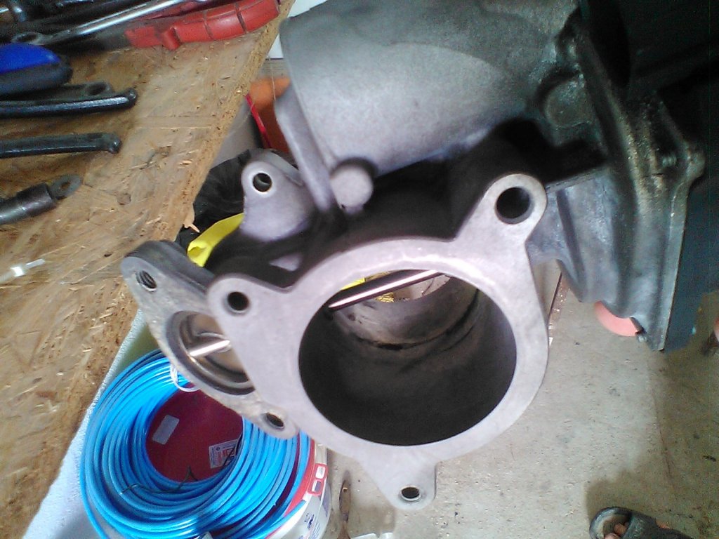

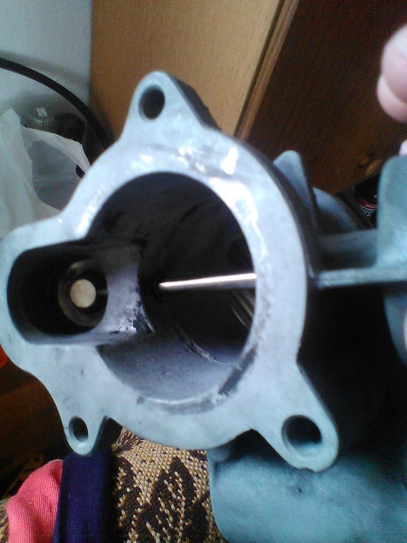

Kolo91 Opublikowano 22 Maja 2017 Opublikowano 22 Maja 2017 tak jak wcześniej napisałam lepiej czyścić niż wymieniać. Proste 800 zł na drodze nie leży. A pracy dużo przy czyszczeniu nie ma. Włożyć w preparat na kilka minut, wodą spłukać i założyć. Jak nie zapomnę to fotkę preparatu i co potrafi wrzucę
Rafa(ł) Opublikowano 22 Maja 2017 Autor Opublikowano 22 Maja 2017 Po co wydawać 800zl na wymianę czegoś co jest jeszcze sprawne ale tylko zasyfione. Jest jakiś środek do czyszczenia tego? Nawet nie wiedziałem
Kolo91 Opublikowano 22 Maja 2017 Opublikowano 22 Maja 2017 To są potrzebne elementy i efekt końcowy. Sorki za jakość zdjęć ale na szybko robione
