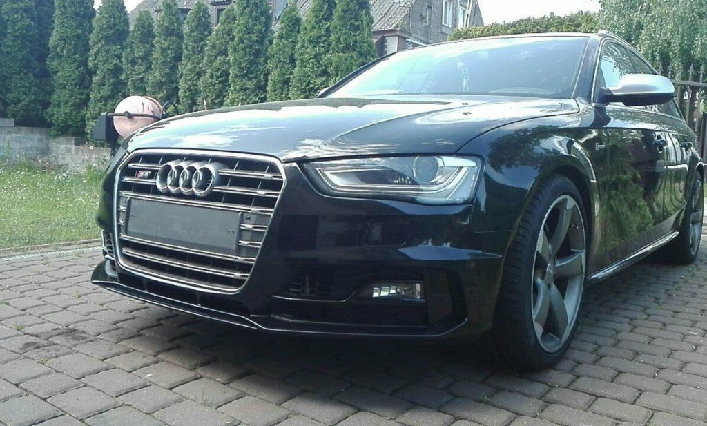

Moja S4 B8 upragniona :)
255 odpada przy 9 calach i et33, co najwyżej 245, przy 255 przy rotorze z a5 przód sporo wystaje :kwasny:

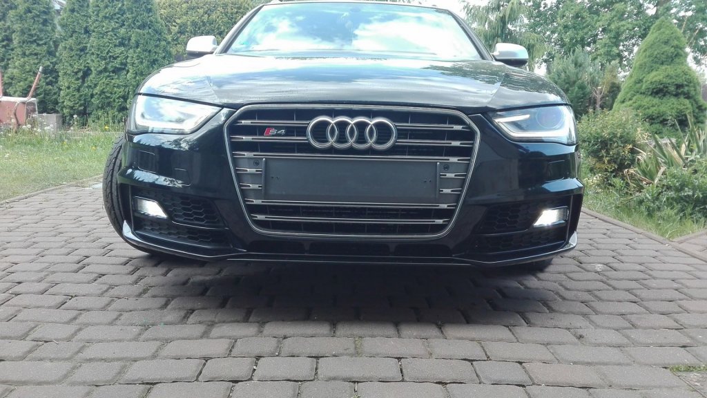

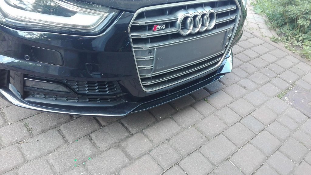

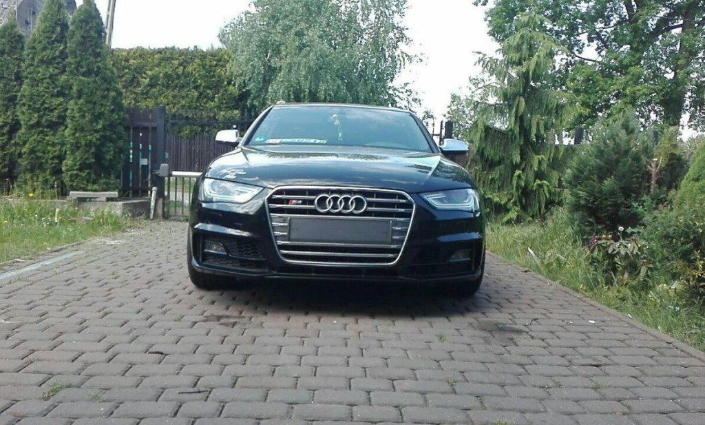

Wpadł zderzak od C+ i ori grill back. Jeszcze białe ledy doszły w halogeny :)
Od razu agresywniej z przodu ;) fajnie siadlo.
No jest petarda :D nie chciał bym Cie zobaczyć we wstecznym na trasie XD
Teraz wygląda tak jak powinno. Do tej ski ten chiński grill rs4 nie pasował kompletnie. Teraz jest ?

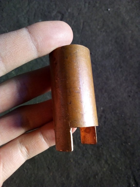

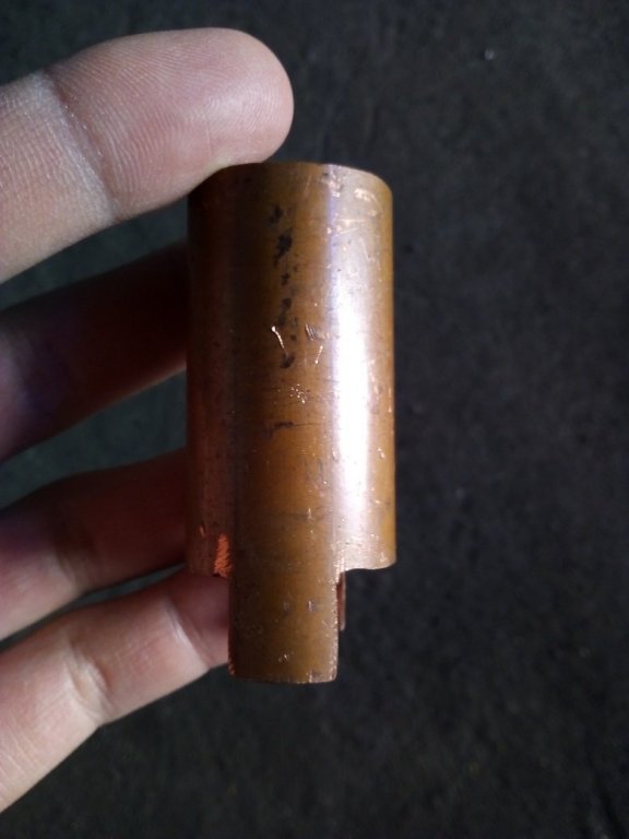

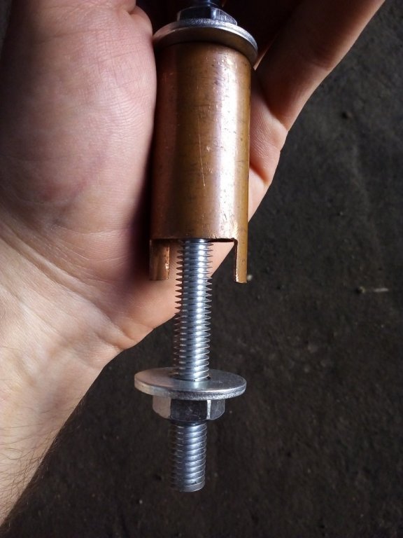

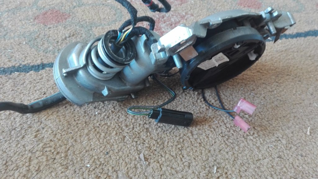

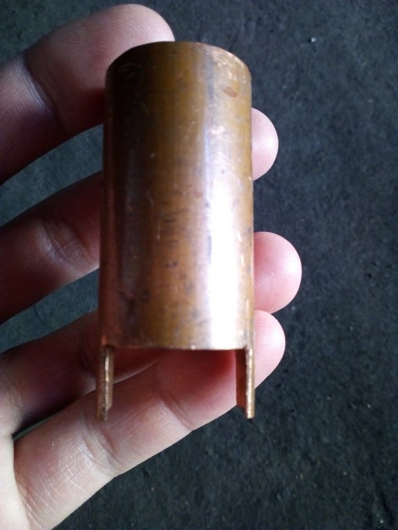

Panowie, ma ktoś może patent jak tą gównianą sprężynę ściągać i zakładać ?
Ja zrobiłem sobie ściągacz z pręta gwintowanego m10 i rurki miedzianej  podciętej odpowiednio by pierścień zabezpieczający dało się ściągnąć, podkładki i nakrętki i bez problemu się ściska:wink:
Dałbyś Paweł fotkę jak wygląda ten ściągacz, bo nie mam pomysłu, jak dorobić górę, tam gdzie wchodzi ten pierścień zabezpieczający
Rurka 3/4 cala. Jak masz złożone jeszcze lusterko (stelaż z podporą) to delikatnie przesuwasz pierścień zabezpieczający do tyłu, na tej podkładce czarnej na sprężynie jest wystarczająco miejsca by zrobić szczelinę miedzy pierścieniem a tym trzpieniem z podpory (trójkąta) na który jest nasunięty pierścień i jeden ząbek z tej rurki ustawiasz w tej szczelinie a drugi trafia w otwartą część pierścienia zabezpieczającego. A tak to pręt/śrubę przekładasz przez ten otwór przez który przechodzą kable (trzeba je wyciągnąć, najlepiej wypiąć piny z kostki) i skręcasz wszystko. Ważne jest to by te stopki/ząbki rurki miały szerokość tego pierścienia zabezpieczającego wewnątrz, tak by można było zdjąć i założyć ten pierścień.
IMG_20180524_082538.jpgIMG_20180524_082002.jpgIMG_20180524_081957.jpgIMG_20180524_081948.jpg
Super patent, dzięki Paweł serdeczne, zaraz dorabiam też takie cuś ?
