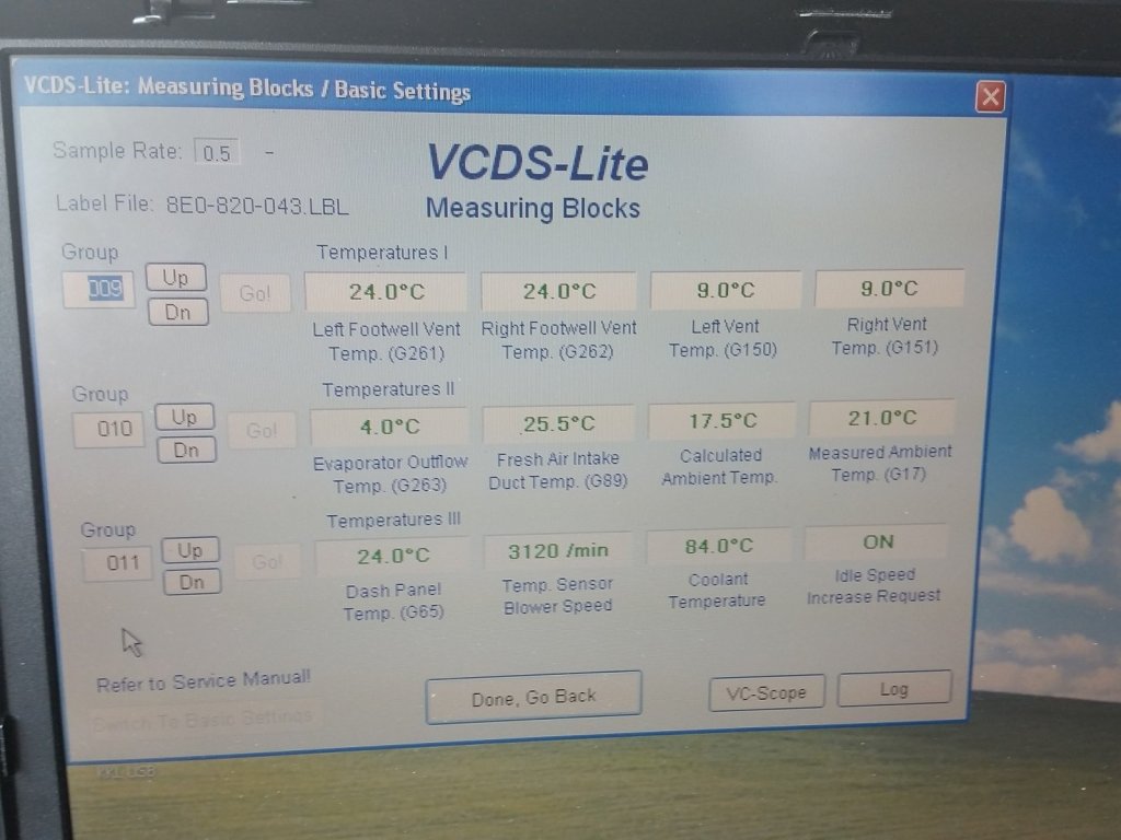

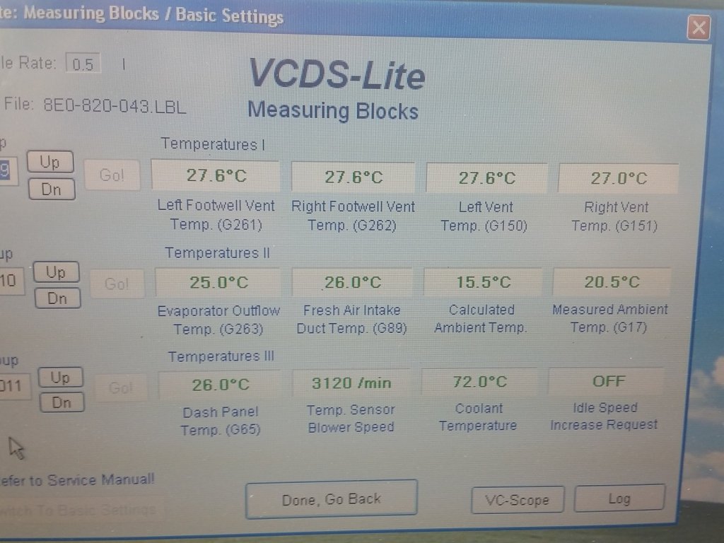

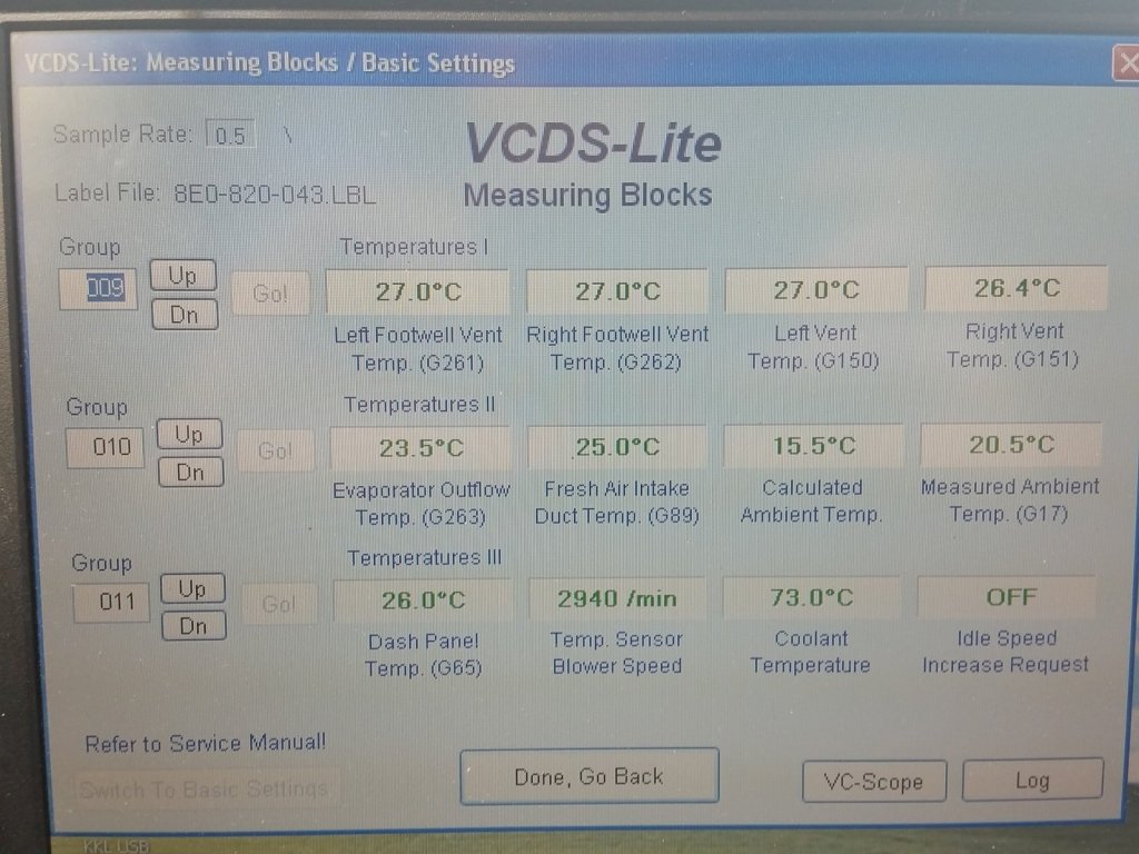

U mnie to wygląda tak:
Przed odpaleniem tryb econ 18stopni
Po odpaleniu i odczekaniu minuty tryb econ 18 stopni:
Po odpaleniu bez econ po paru minutach chłodzenia 18stopni:20170525_131719.jpg

@A4 B6 Multi, dzięki za screeny u Ciebie jak najbardziej wygląda to OK.  Temperatura z parownika 4 st. a z kratek 9 stopni. Więc na logikę tak jest poprawnie.
U mnie ta jedna strona głupieje. Poza tym jak może być w kratce niższa temperatura niż na wyjściu z parownika :P I klapy nie mają tu nic do rzeczy, bo zdjąłem ramię siłownika i ręcznie wysterowałem na max otwarcie na prawą i to samo... Czujniki też raczej OK, bo zamiana stronami nic nie dała. Jedyne co mi przychodzi na myśl to sam moduł sterujący - klimatronik... podmiana by rozwiała wątpliwości...
