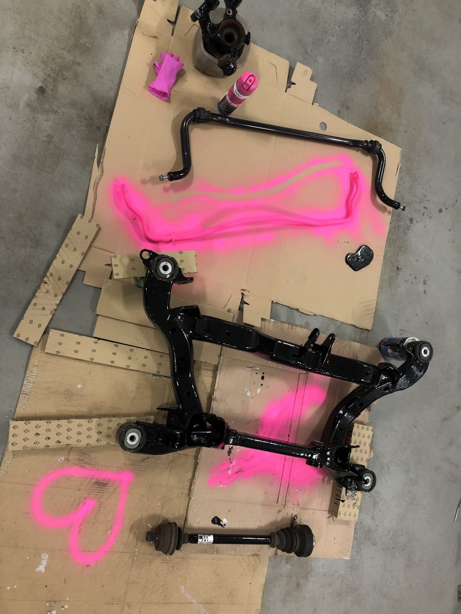

trepek Opublikowano 3 Marca 2020 Autor Opublikowano 3 Marca 2020 (edytowane) @kamil-vag Specjalnie dla Ciebie szybka fotorelacja Sanki wróciły z piaskowania: Ja się wziąłem za czyszczenie reszty rdzy z pozostałych części a @trepkowa za odtłuszczanie i podkładowanie: Doszedł mi również zestaw do wyciskania tulei więc wziąłem się za pracę i jeszcze zdążyłem jedną tuleję wprasować, szło gładko jak po dupci niemowlaka ;-) P.S. Na pierwszym zdjęciu widac trepki Trepkowej, nie moje :p Edytowane 3 Marca 2020 przez trepek

Frond Side Opublikowano 4 Marca 2020 Opublikowano 4 Marca 2020 Nawet różowa farbę na kartonie widać, szykuje się odważny projekt
trepek Opublikowano 4 Marca 2020 Autor Opublikowano 4 Marca 2020 2 minuty temu, Frond Side napisał: Nawet różowa farbę na kartonie widać, szykuje się odważny projekt No i rzuciles @trepkowa pomysla... 1
kamil-vag Opublikowano 4 Marca 2020 Opublikowano 4 Marca 2020 6 minut temu, Frond Side napisał: Nawet różowa farbę na kartonie widać, szykuje się odważny projekt

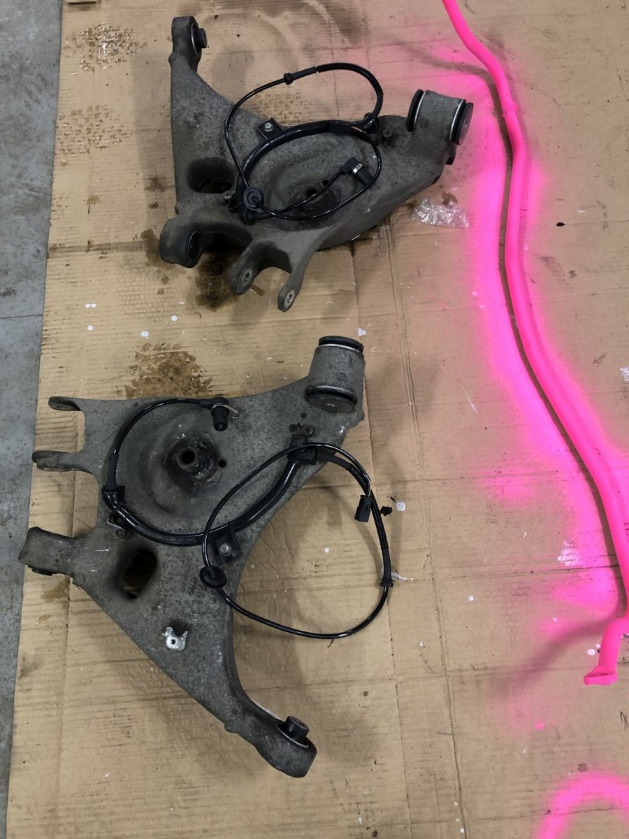

trepek Opublikowano 5 Marca 2020 Autor Opublikowano 5 Marca 2020 Takze ten... tylni stabilizator będzie oczojebnie różowy Dzisiaj ogarnąłem tuleje w drugim wahaczu, już dochodzę chyba do wprawy bo usunięcie starych tulei plus wprasowanie nowych zajęło mi nieco ponad 2h Jutro dojdą ostatnie części. Jakieś śrubki i czujniki ABS. W sobotę planuję zacząć to składać.
Frond Side Opublikowano 5 Marca 2020 Opublikowano 5 Marca 2020 To napewno nie moja wina że masz taki kolor a tak serio to powiedz jak to jest z wykreceniem czujnika ABS bo z przodu to standardowo masakra
trepek Opublikowano 5 Marca 2020 Autor Opublikowano 5 Marca 2020 (edytowane) 9 minut temu, Frond Side napisał: To napewno nie moja wina że masz taki kolor a tak serio to powiedz jak to jest z wykreceniem czujnika ABS bo z przodu to standardowo masakra Jakiś różowy akcent musiał być :p Z tyłu z czujnikami jak to z czujnikami - kabel uciąć, zwrotnica w rękę, czujnik w imadło i ukręcamy. Środek czujnika wbijamy do środka ;-) Stąd nowe czujniki wpadają. P.S. Dwa widoczne stabilizatory to "gratis" do haka czyli te z wersji 1BE/BV (przód cięższy, tył 18mm). Edytowane 5 Marca 2020 przez trepek 1

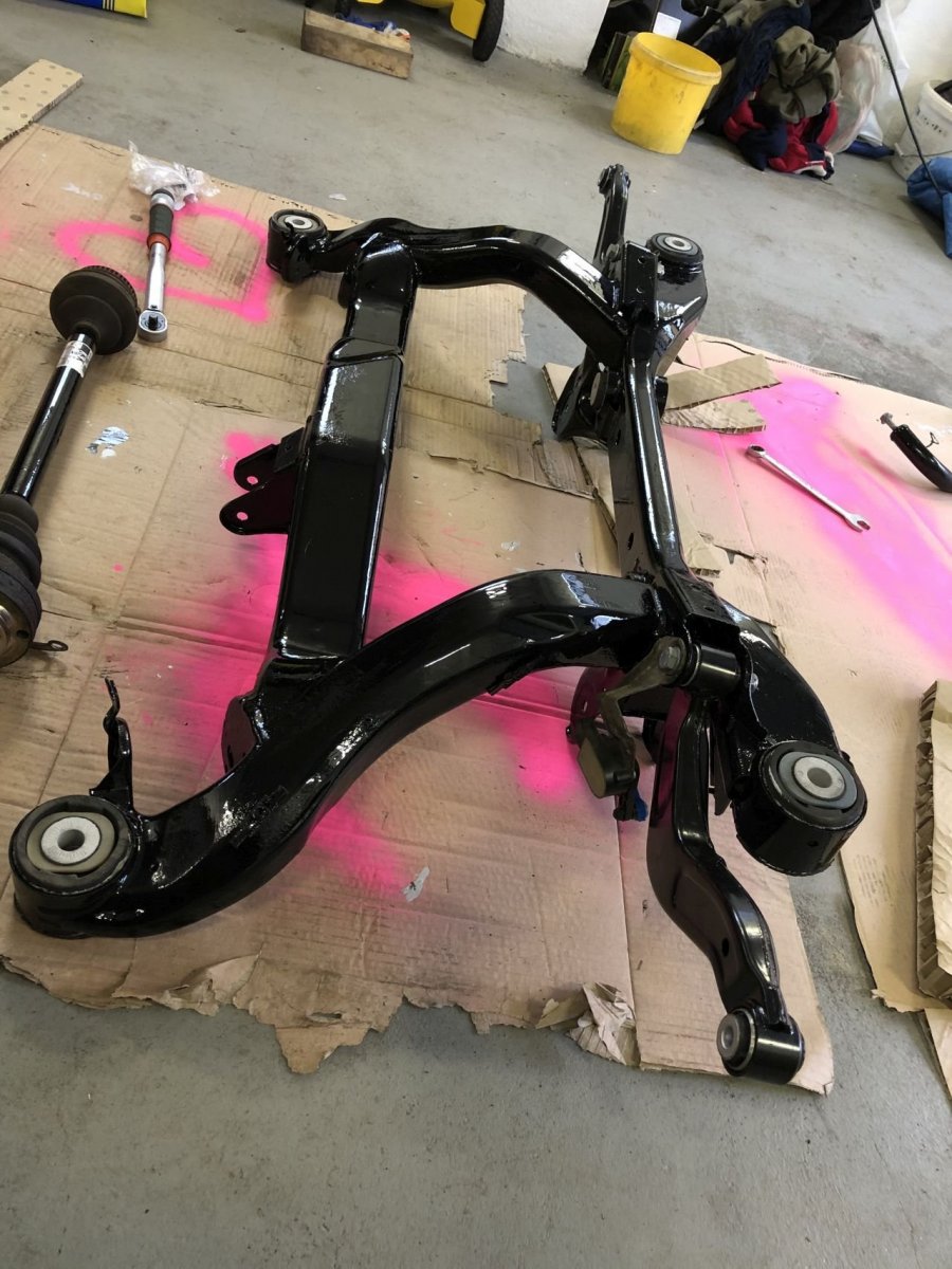

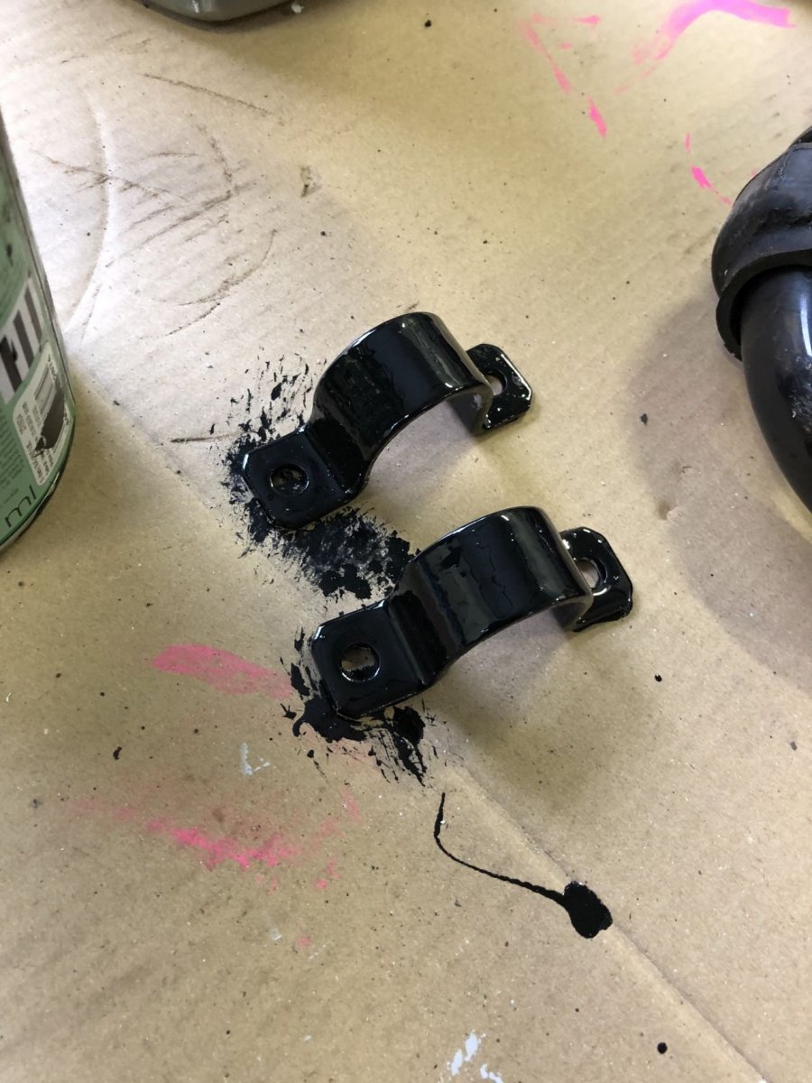

trepek Opublikowano 7 Marca 2020 Autor Opublikowano 7 Marca 2020 (edytowane) Po wczorajszej przerwie wróciłem do pracy: - malowanie ostatnich detali (usunięcie rdzy, podkład, kolor): - sanki uzbrojone w górne wahacze (wahacze przykręcone tak jak ELSA podaje - środek tulei od strony zwrotnicy na wysokości 142mm w stosunku do dolnej krawędzi mocowania stabilizatora): - zastosowałem oryginalny zamiennik (jak etka podaje) tej dziwnej nakrętki samowciskającej się: - dolne wahacze uzbrojone w nowe czujniki ABS: - porównanie tulei zwrotnicy: Ponad 2h mocowałem się aby wprasować tuleję do zwrotnicy :/ Ale co najważniejsze - sanki i dyfer przykręcone w samochodzie Teraz będzie już z górki. Edytowane 7 Marca 2020 przez trepek 2
