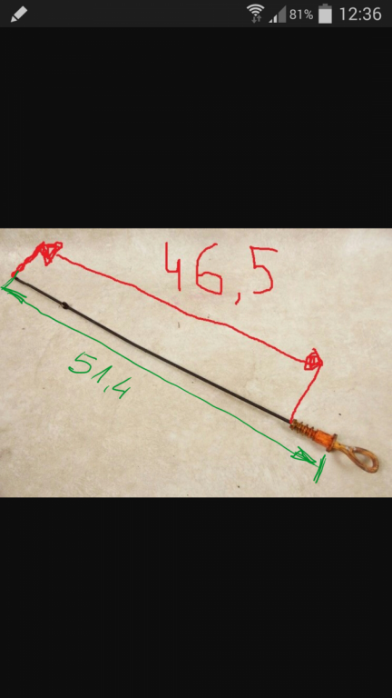

djtaso Opublikowano 7 Czerwca 2017 Opublikowano 7 Czerwca 2017 Witam z racji ze po kupnie auta bagnet wygladal tragicznie zakupiłem nowy. Stary pokazywal ponad poziom a nowy po wlozeniu pokazuje polowe skali. I tu pytanie jaka dlugosc powinien mieć bagnet? Szukalem na goglach ale nic nie wygoglowalem wiec proszę o pomoc zaraz pojde zmierzyć ten co kupiłem to za chwile napisze jaka ma dlugosc

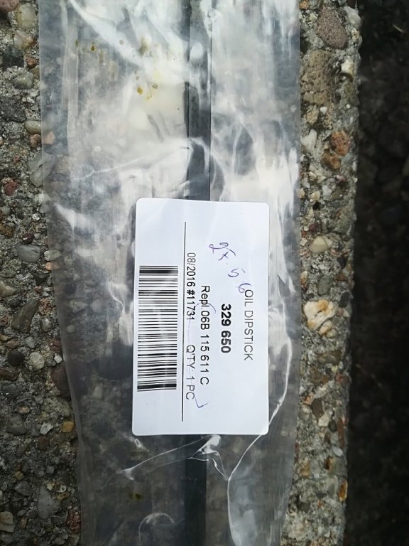

djtaso Opublikowano 7 Czerwca 2017 Autor Opublikowano 7 Czerwca 2017 Tyle ma mój nowy bagnet czy jest on dobrej dlugosci? dodatkowo z opakowania taka kartka jest z numerami
3r4 Opublikowano 7 Czerwca 2017 Opublikowano 7 Czerwca 2017 u mnie jak wymieniłem na zamiennik, z poprawnego stanu wyskoczyło powyżej skali... Masakra
jacek70 Opublikowano 7 Czerwca 2017 Opublikowano 7 Czerwca 2017 Sprawdziłem u siebie i do odboju czyli oparcia jest 51.4 tyle wchodzi w rurkę.
djtaso Opublikowano 7 Czerwca 2017 Autor Opublikowano 7 Czerwca 2017 Wiec dla tego pytam ile powinien miec oryginal ?
djtaso Opublikowano 7 Czerwca 2017 Autor Opublikowano 7 Czerwca 2017 Teraz, jacek70 napisał: Sprawdziłem u siebie i do odboju czyli oparcia jest 51.4 tyle wchodzi w rurkę. Czyli tam wyzej niz ja zaznaczylem? Nad tymi prazkami co jesf to zgrubienie?
jacek70 Opublikowano 7 Czerwca 2017 Opublikowano 7 Czerwca 2017 Ja mam oryginał , a mierzyłem do odboju bo taki pomiar jest najbardziej dokładny.
djtaso Opublikowano 7 Czerwca 2017 Autor Opublikowano 7 Czerwca 2017 1 minutę temu, jacek70 napisał: Ja mam oryginał , a mierzyłem do odboju bo taki pomiar jest najbardziej dokładny. Czyli do tego zgrubienia co opiera sie na rurce?
djtaso Opublikowano 7 Czerwca 2017 Autor Opublikowano 7 Czerwca 2017 Ok dzieki. Jutro sprawdze bo akurat wyruszylem do pracy wlasnie. To dzieki wielkie pozdro
djtaso Opublikowano 8 Czerwca 2017 Autor Opublikowano 8 Czerwca 2017 No moj ma 51.6 wiec mysle ze 2 mm nie robi jakiejs kosmicznej roznicy. Jeszcze raz dzieki za pomoc
