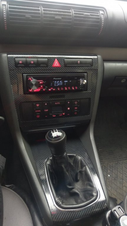

W aucie zastosowalem  na tunel folie od chińczyka jutro fotkę wrzucę jak to wyszło
czarny carbon

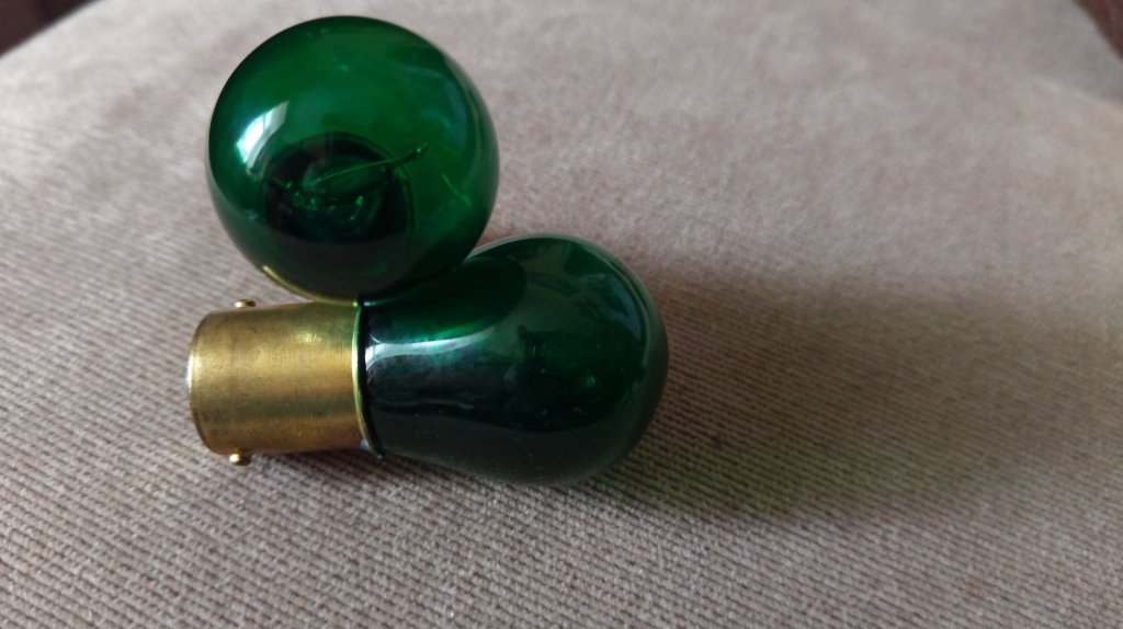

Gdzie kupić ZIELONE ŻARÓWKI  DO KIERUNKOWSKAZOW pod lampy USA POLIFT
Czemu zielone i co chcesz zrobić?
Napisał przecież, że do lamp USA - tam klosz jest czerwony i potrzebna jest zielona żarówka w celu uzyskania pomarańczowego kierunkowskazu. Ja tutaj kupowałem: http://www.americanparts.pl/czesci/25603453/zarowka-zielona-jednowloknowa-27w.html

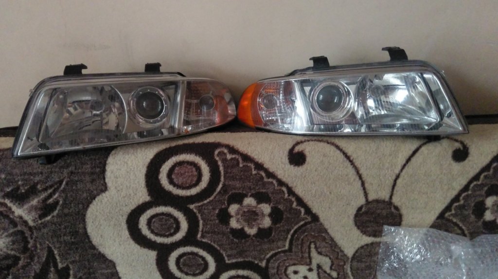

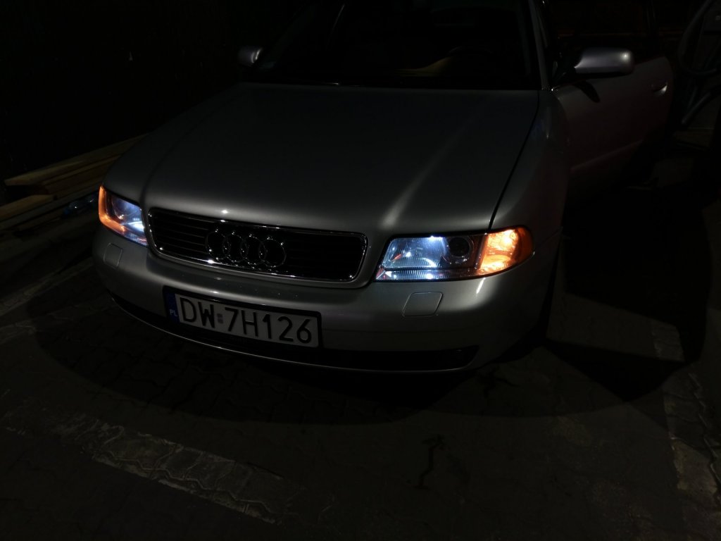

OEM Xenony czekają na założenie w miedzy czasie wpadła folia obrys ala usa i zostały wymienione oprawki postojówek bo jedna była w5w a druga h6w
teraz obie są W5W
ORAZ jeszcze jeden dodatek :D.

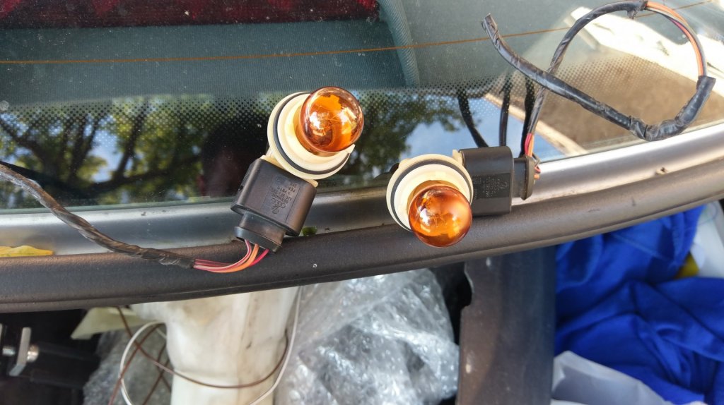

Mianowicie Oprawki wraz z wiązką z NEW beetla do kierunków USA :):D
Spoiler
Tylko sie zastanawiam Jak to podłączyć czy na stałe pod postojówki czy dołożyć przycisk do dezaktywowania Kierunków USA

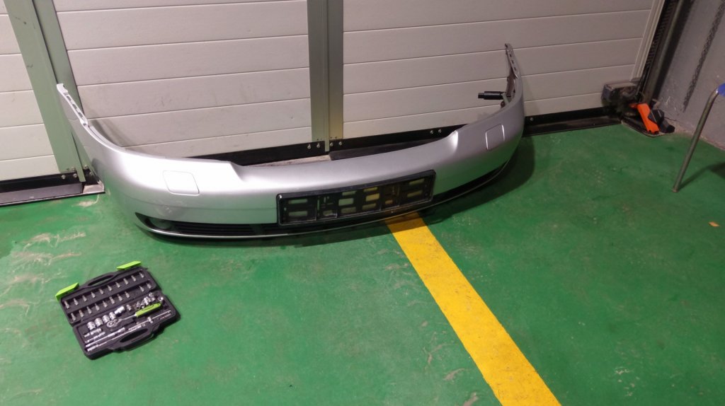

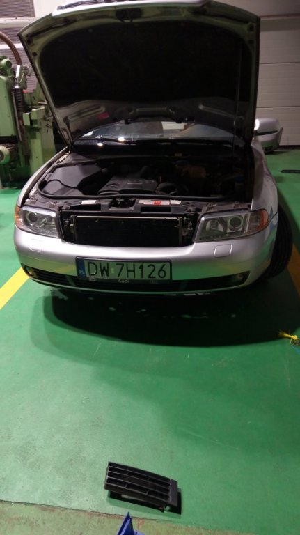

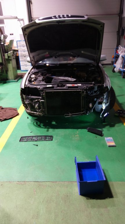

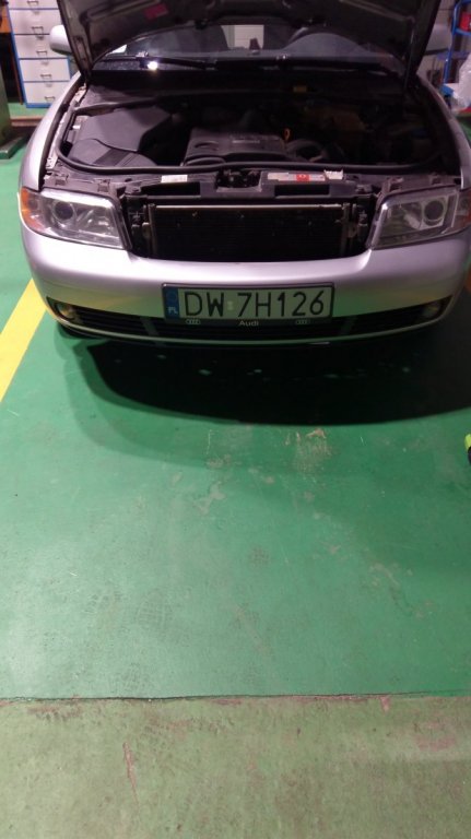

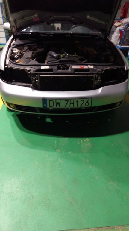

Po tym jak wydłubałem jej Oczy i wyrwałem szczękę zająłem się wymianą zbiorniczka sprysków 4,5 L (bez pompki xenon i czujnika poziomu płynu) na 4,5l Xenon z czujnikiem poziomu płynu wraz z Nowymi Uszczelkami do Pompek + dorobienie wiązki do 2 pompki
Spoiler
Mordka Po założeniu XENON OEM AUDi i Zderzaka ze spryskami Hella OEM
Spoiler
Wszystko juz na Swoim Miejscu :)

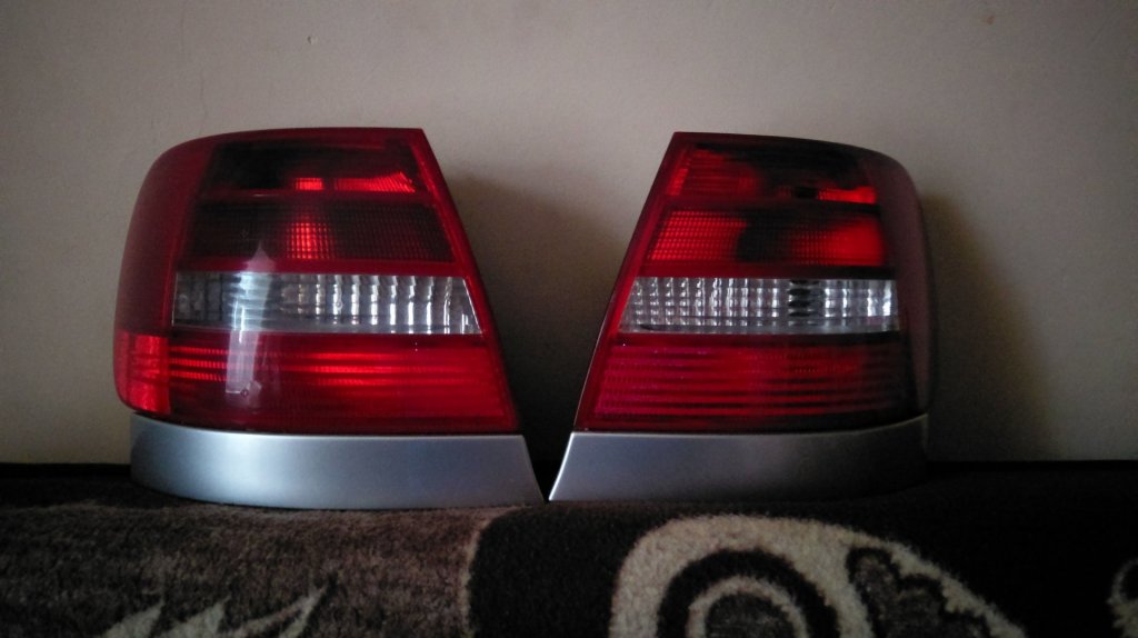

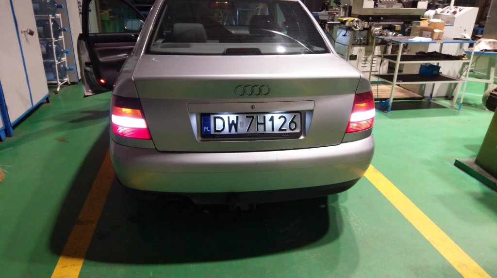

Lampy tył EU
Spoiler
USA + zielona żarówka
Spoiler
Zeszło mi przy tym 5h wszystko na spokojnie zrobione :) Zostało dolutować Imitacje samopoziomowania od Prezes18 i wiązkę przeciągnąć od czujnika płynu. :)
Jak dla mnie EFEKT ZADOWALAJĄCY :D
