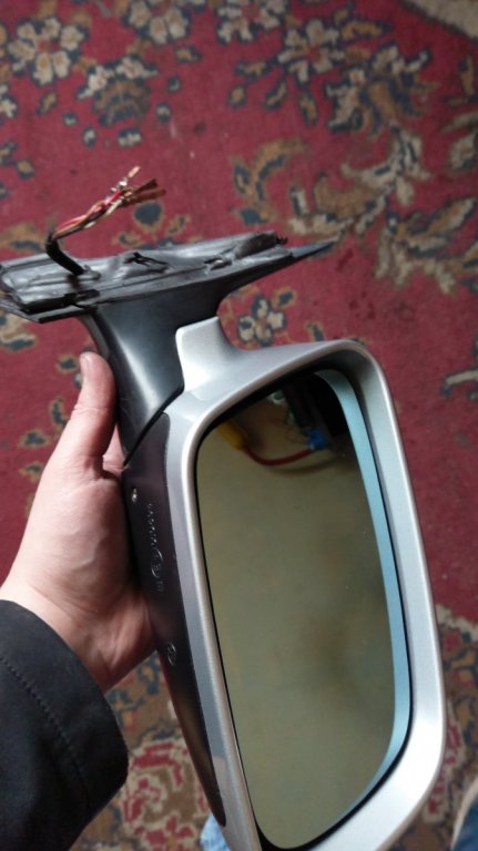

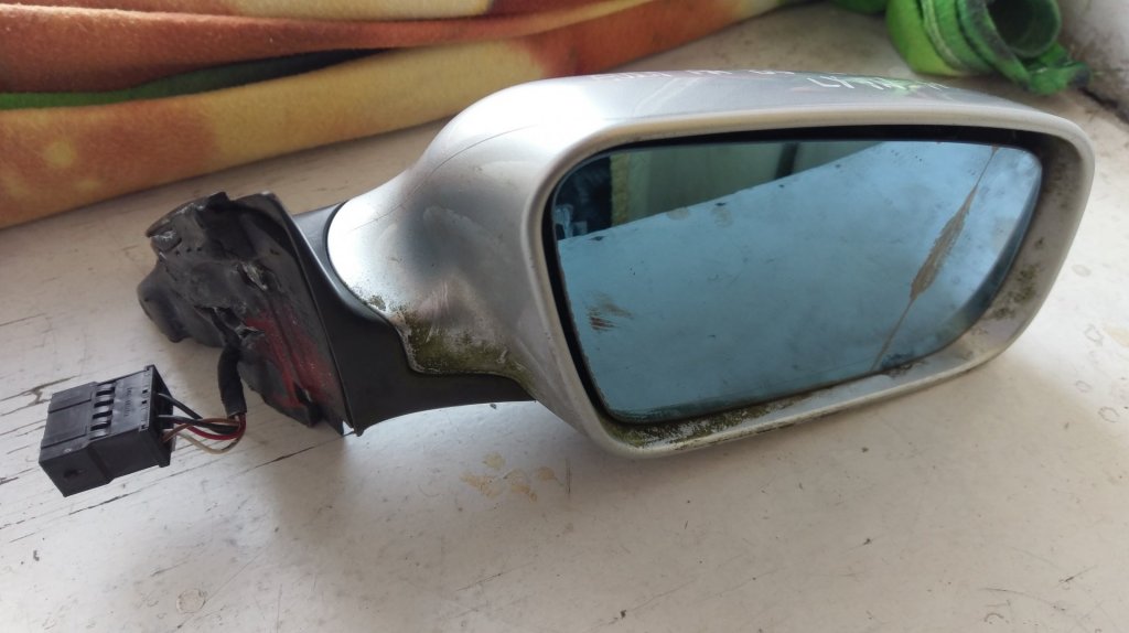

Duże lustro z UK tak wyglądało jak przyjechało od sprzedawcy
Spoiler
a tak po wyczyszczeniu założeniu nowego lustra i przełożenia trójkącika z małego lustra
Spoiler
a o to efekt  :D
Spoiler

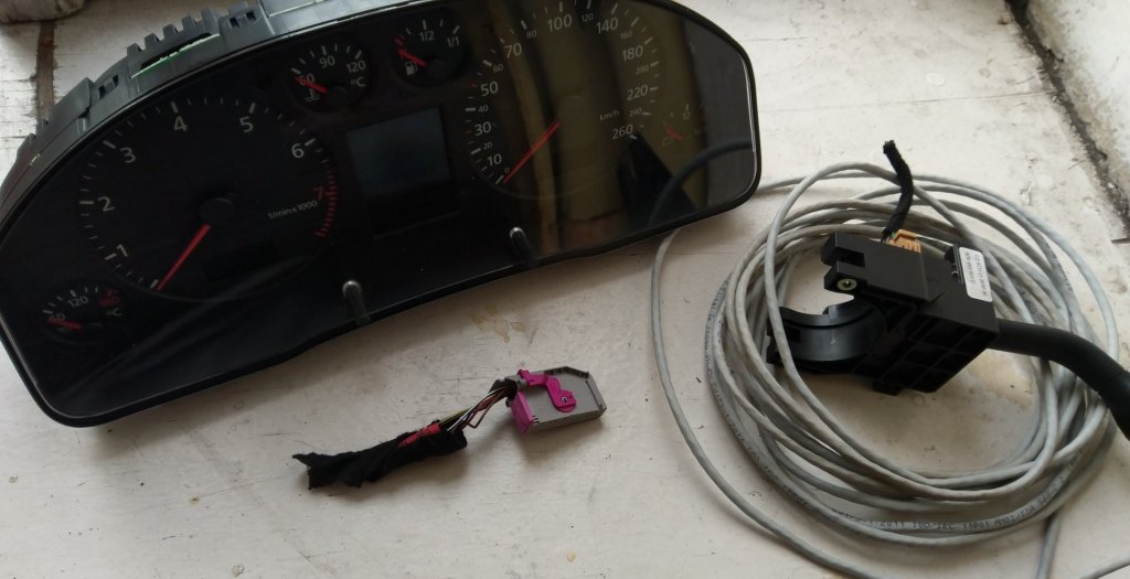

Zegary full fis z manetką fis
Spoiler

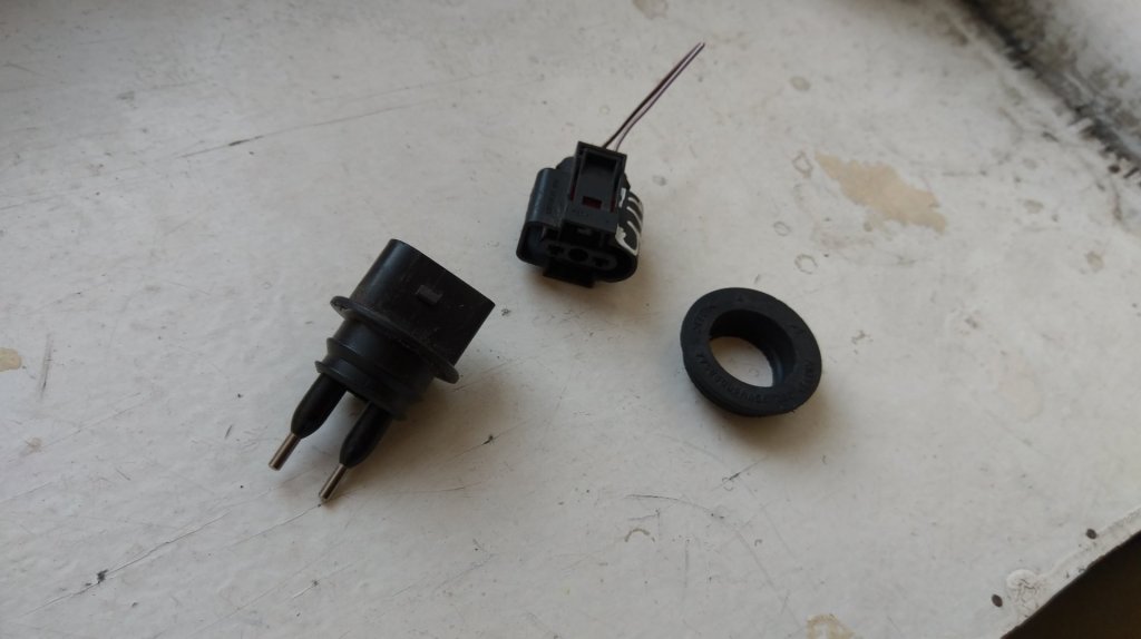

Czujnik do spryskiwaczy OEM wraz z uszczelką

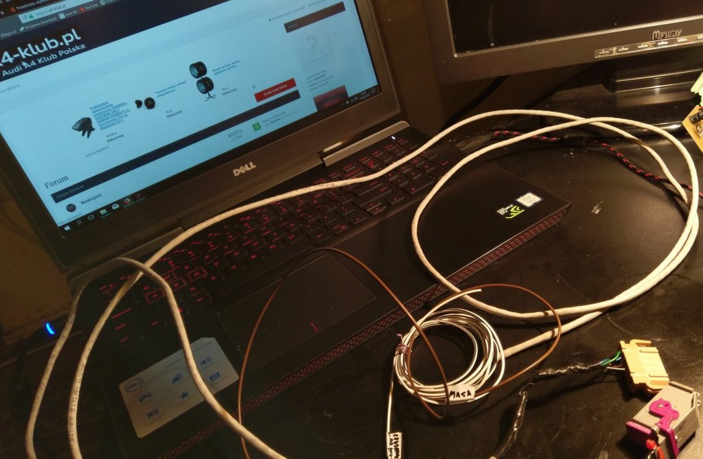

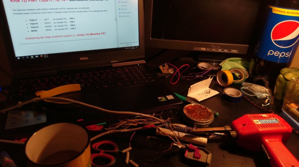

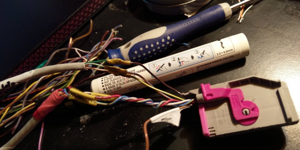

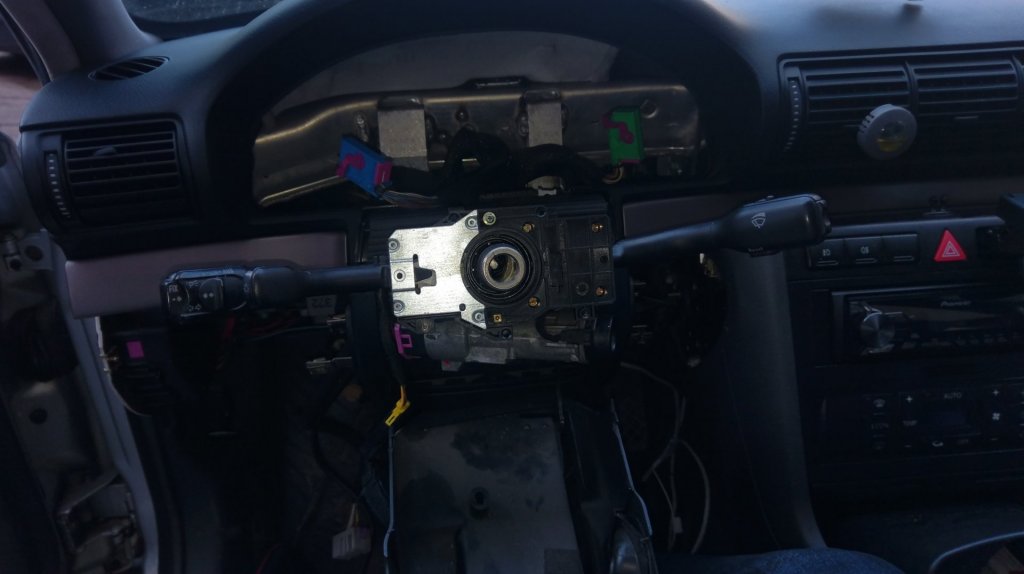

Analiza i składanie wiązki do fisa
Spoiler
Rzeźba lutowanko itp...
Spoiler
Efekt końcowy po zebraniu wiązki do kupy.W wiązce jest Kontrola drzwi (które aktualnie otwarte ) wiązka do fisa (Obowiązkowo) wiązka do manetki ((pozostało przełożyć manetkę z fisem )) wiązka do czujnika spryskiwaczy
Spoiler

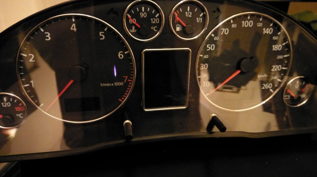

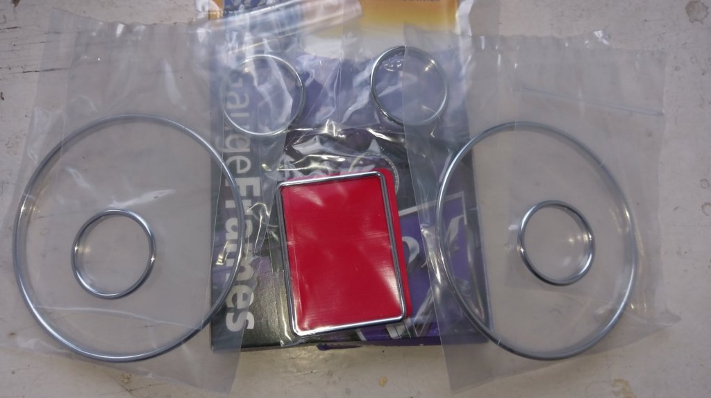

Zakupione zostały również oringi do zegarów by był jeszcze lepszy wygląd
Spoiler
Trochę piłowania i 30 minut męczarni i o to efekt jak dla mnie KOSMOS :D

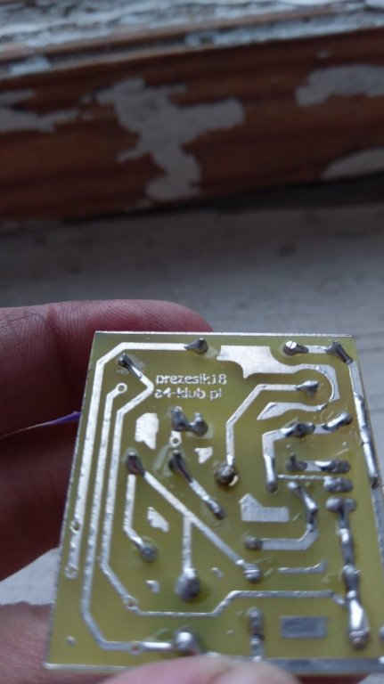

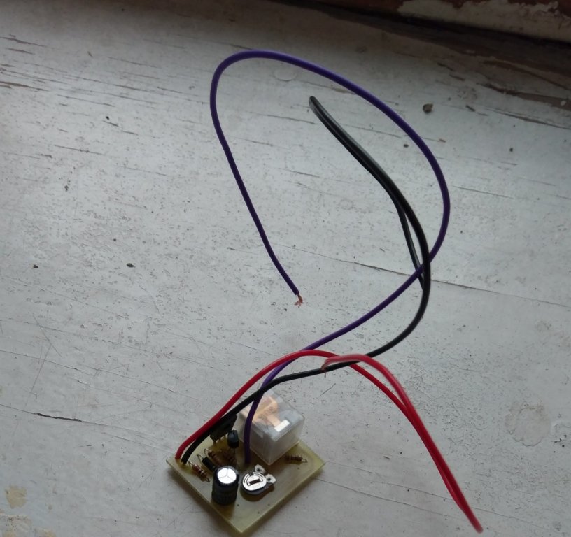

W miedzy czasie zakupiłem od Prezesik18 imitacje samo poziomowania.
Spoiler
Wszytko co wymaga rozebrania przedniego kokpitu zamierzam zrobić za jednym zamachem wiem ze nie będzie to proste ale jakoś dam rade :)

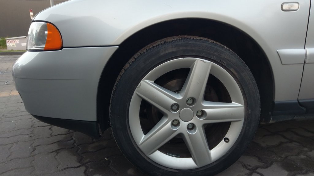

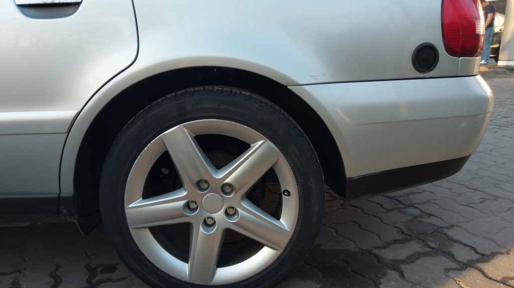

Panowie kupiłem 17 o takich parametrach Et56 7,5jx17h2 jakie dokupić dystanse by nie wystawały  poza obrys nadwozia może być więcej  z tyłu i mniej z przodu
Jak polecacie jakieśdystanse konkretnie  to podrzuccie  proszę
z góry Dziękuję
Edytowane przez BlackHazelAudi

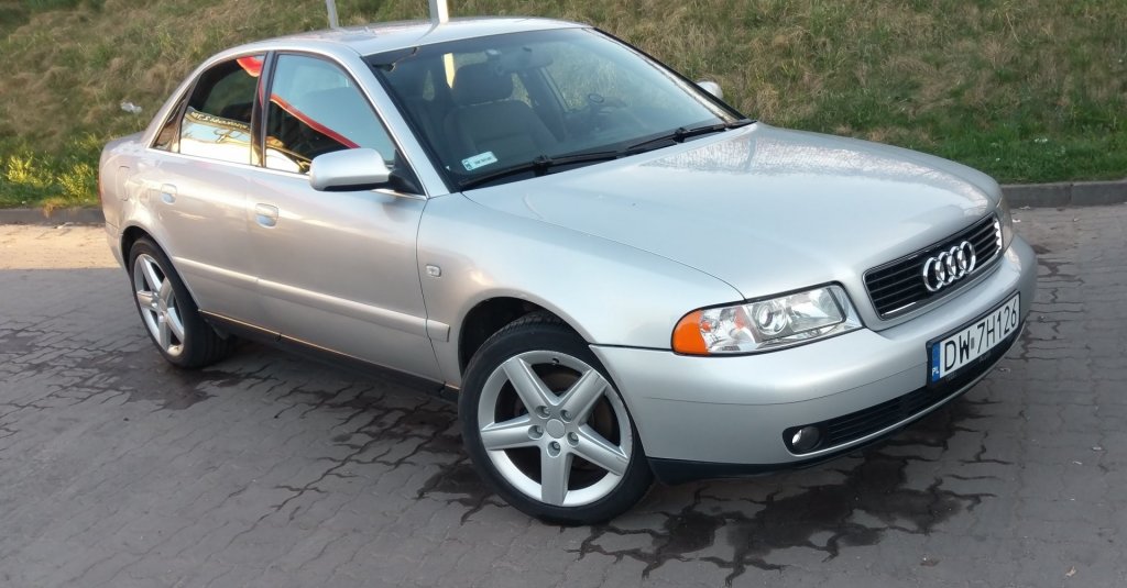

Dzisiejsza Myjka na 17" Koza straszna :D
Spoiler
Wpadła także folia na lampy ala USA nowe oprawki jada do mnie na żarówki 2 włóknowe
Pomarańczowe żarówki już mam :)
Spoiler

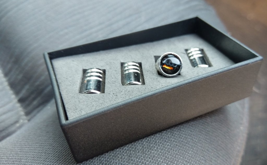

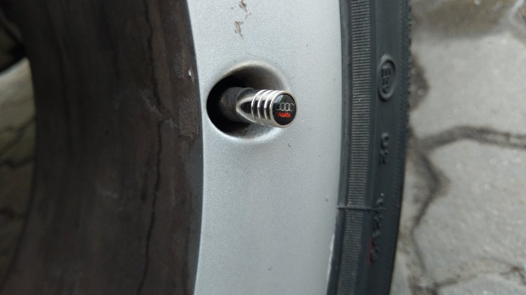

Tył wypada lepiej od przodu. :D Nowe zawleczki do zaworów.
Spoiler
Dystanse Tu akurat Tył 25 mm przód 20 i koła na styk z obrysem
Spoiler

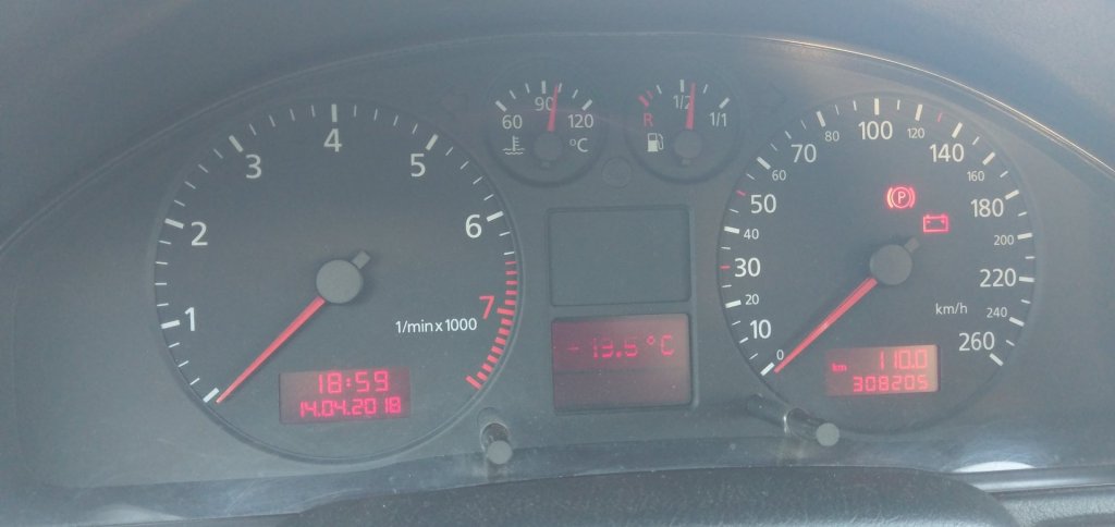

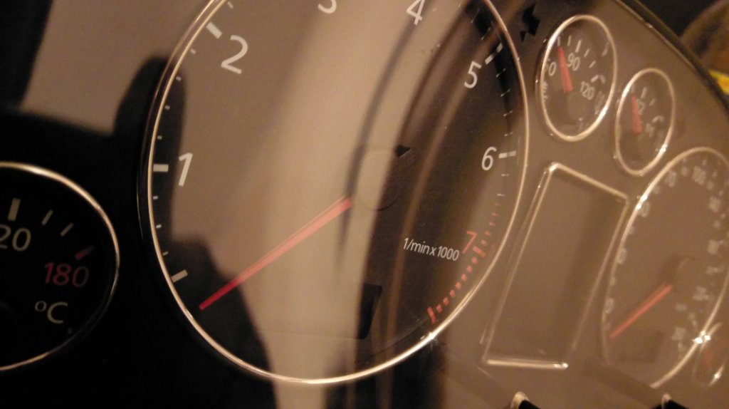

Nadszedł czas jego końca Temp wody na zimnym w takim pkt stała jak na zdjęciu na klimatroniku oczywiście na rozgrzanym max 90-91 a na zegarach już za 120 :facepalm:
Spoiler

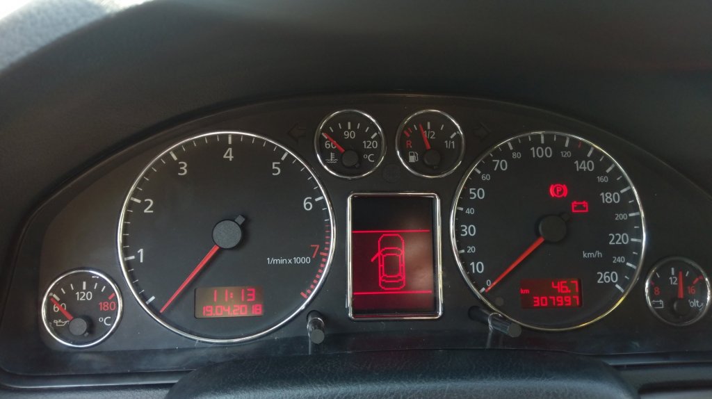

Licznik był gotowy VDO a ze szkoda marnować czasu to wziąłem się za robotę
Spoiler
Miałem kilka problemów z tymi zegarami bo nie mogłem dodać kluczy ale dzięki pomocy kolegi z forum Michała "Banan" szybko się z tym uwinęliśmy i efekt finalny wygląda tak :
Spoiler
Wyświetlacz zero usterek jak to mówią igła :banan:

Jak przerobiłeś FIS-a że pokazuje Ci otwarte drzwi?:naughty:
Licznik z cyfrowym zegarkiem ma tą funkcje, analog już nie
Tak jak kowi mówi takie cus  to z cyfrowym zegarkiem  i jak masz kostki to chyba w Zielonej masz tam tzw  główny pin od drzwi bo na polfisie  też miałem jak ktoś otwierał drzwi że się otwierały z tym że tam pokazywało cały czas drzwi kierowcy a teraz na full FIS z cyfrowym zegarkiem masz możliwość (Soulmaster  zrobił poradnik )zrobic że będzie widać dokładnie każde drzwi które są otwarte tak samo bagażnik i na pół i full  FIS jest widoczny ;)
Szkoda tylko że nie da się mieć jeszcze info o masce czy jest zamknięta  bo nie raz się zdazylo 100km jechać z niedomknieta maską  :facepalm:
