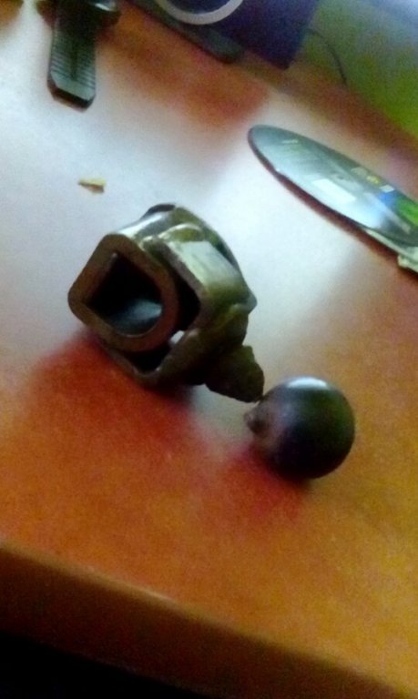

Witam własnie uszkodziła mi sie wajcha od biegów nie mogłem wbić żadnego biegu wiec szwagier scholo wał mnie do najbliższego warsztatu moje auto stało tam z 3 dni potem do mnie zadzwonili i powiedzieli ze to uszkodzony wybierak i dali mi jedna rzecz od tego wyśle w zdj jak ona wygląda i pytanie do was pilne Gdzie to mogę dostać kupic?

Kup cały mechanizm.
Dzwoniłem własnie do salonu audi to samo mi powiedzieli :P i dzięki :D
można kupić sam drążek wybieraka o odpowiednim numerze
potrzebna jest informacja jaka masz skrzynię bo ta część jest od skrzyni 6b a w opisie masz AWXa czyli 5 biegów orginalnie lub ewentualnie zobacz jaki masz numer na starym drążku
numer jest przy osłonie gumowej, musisz wejść pod auto żeby sprawdzić
