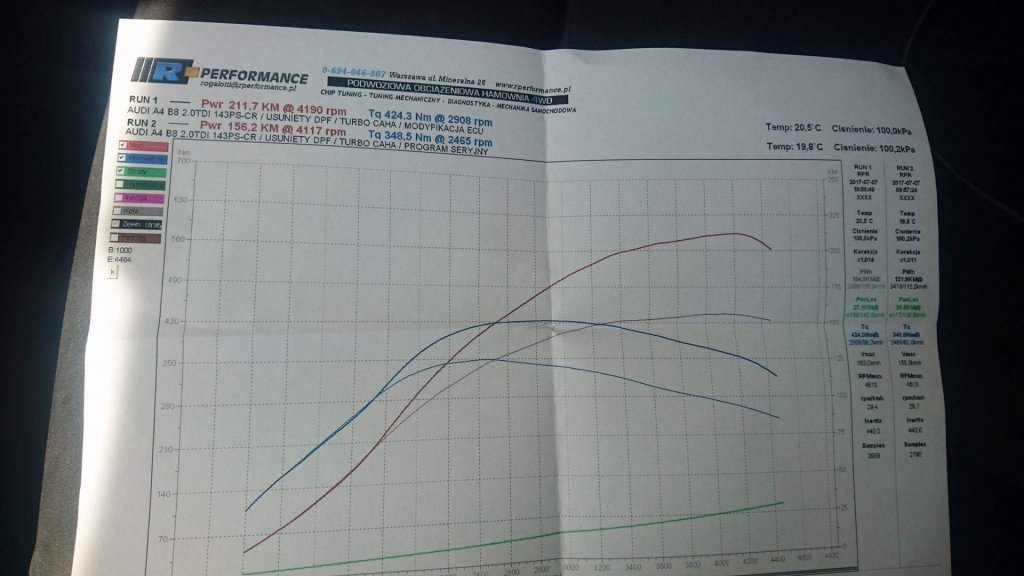

a4 b8 2.0TDI CAGB + turbo CAHA + wycięty DPF
Dzisiaj byłem u witka w r-performance. Wypróżniłem całą puszkę DPF, założyłem nowe turbo od CAHA, wcześniej były założone nowe wtryski i pompa CR.
Finalnie wyszło 211.7km i 424.3nm. Seria na tych gratach pokazała 156,2km i 348.5nm. Auto nie do poznania :)

Jaki koszt całkowity takiej przyjemności? Spalanie jak wygląda po takim zabiegu?
niezle ;)
Jaki masz przebieg?
302 tys km
302 tys km
zacny dystans masz nalatany.
Co to mocy to masz niewiele gorszy wynik od mojego [emoji4]. Napęd kiedy wymieniales?
napęd siedzi ori, przebieg ori, sprzęgło jeszcze się nie ślizga, dwumas czasami się odezwie ale można na nim jeszcze polatać. Ja na przebieg nie patrzę tylko na stan, oglądałem ostatnio b8 z przebiegiem skręconym z 350tys na 160 tys i za chu.... nie można było poznać przebiegu po wyglądzie, środek jak nowy, silnik chodził bez zarzutów, parametry pod vcds idealne, te silniki jak się o nie dba spokojnie wytrzymuj 500tys, u nas w pl połowa b8 lata ze skręconym przebiegiem
Edytowane przez inhosik
U mnie jest 212 km i ok 430nm i także mam 302 tyś przebiegu. Oczywiście Ori od 164 tyś w mo8ch rękach. Wtryski i pompa nieruszana, a całą ekologię już dawno waywaliłem. Ps ja mam turbo od cglc.  Polecam ten silnik każdemu, wymieniać tylko olej co 10 tyś i będzie latał.
