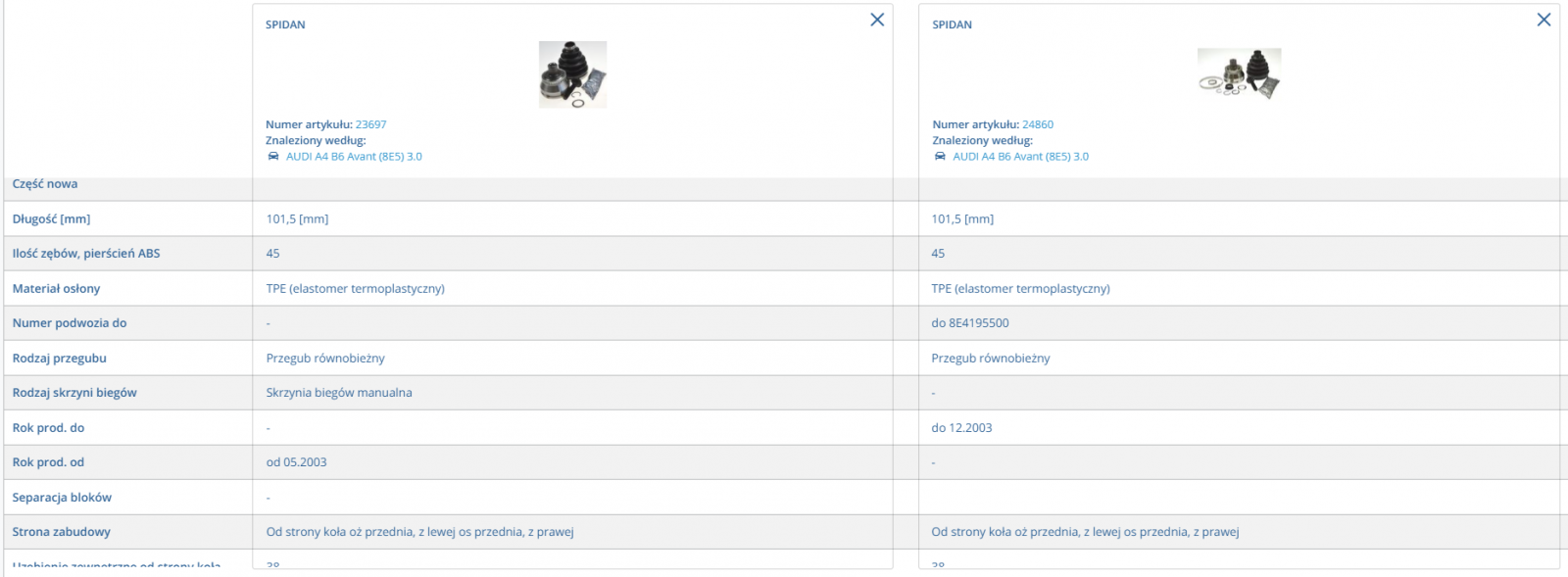

Ok, to teraz mam pewność, rok produkcji 2002 chociaż widzę, że poza numerem różnicy nie ma. Jedynie ciekawe dlaczego na stronie, gdzie kupuję te przeguby mam w opisie, że ten numer, co go podałeś pasuje na przednią oś tylko, SKF o numerach VKJA 5279 ma w opisie, że jest na tylną oś i ma zupełnie inne parametry.
SKF
Zewnętrzne uzębienie 38
Wewnętrzne uzębienie 33
Uzębienie pierścieńa ABS 45
Średnica uszczelki 59.5
Spidan i Löbro różnią się wewnętrznym uzębieniem bo mają ich 27 :co:

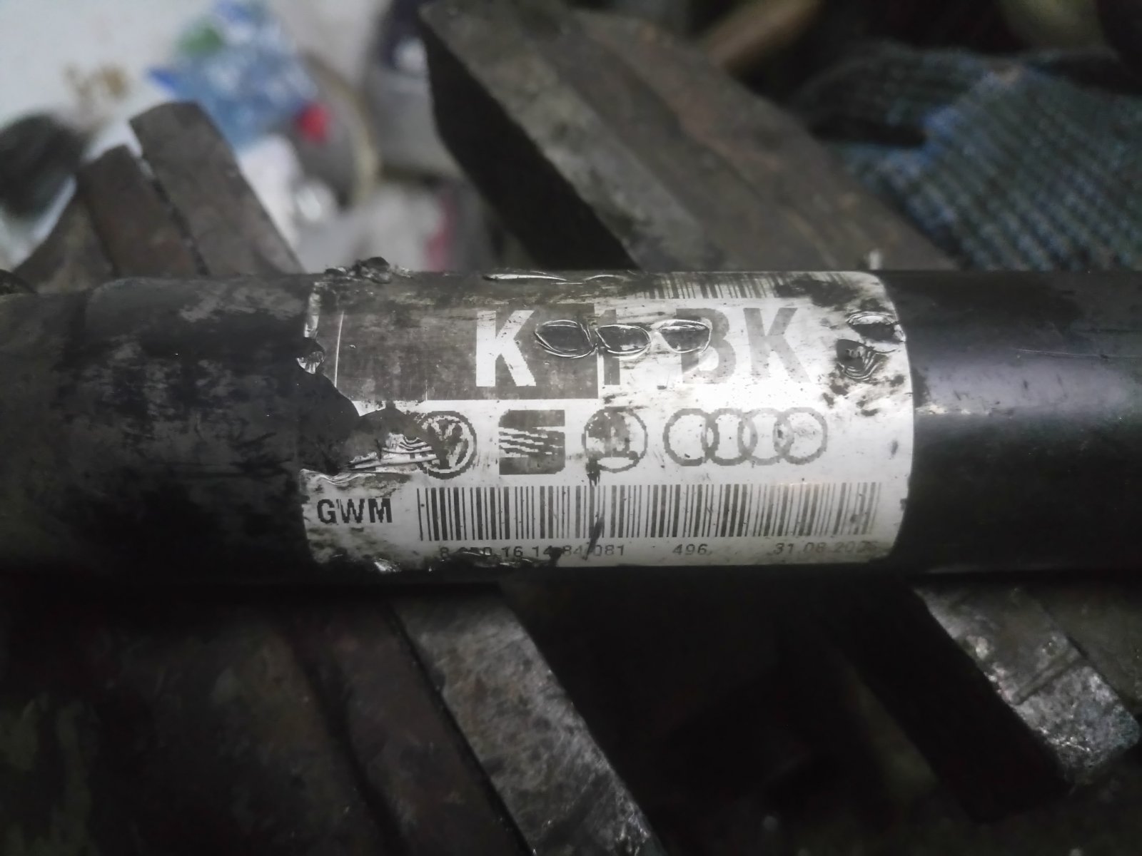

Jak szukasz całej półosi to najprościej będzie, jak zdejmiesz na chwilę koronę i spojrzysz na naklejke na półosi, która masz na samochodzie. To będzie najpewniejsze. Według mojej 'etki' powinieneś mieć
Lewa :8E0407271AT
Prawa : 8E0407272AT
Tam gdzie powinien być nr już nie ma naklejki. Teraz mam wątpliwości czy zamontowano dobrą półoś z prawej strony. Auto dostało kiedyś strzała z prawej strony i być może poprzedni właściciel wsadził pierwszą lepszą ze szrotu. Jutro sprawdzę jak wygląda lewa. Tam nikt nie grzebał. Jeśli będzie 8E0407271AT tzn. że szukałem po złym nr. Jak sprawdzałem na ETKA online to zgadzała się końcówka BK.  Dodam, że auto w automacie.
Edytowane przez Sebulo
Sprawdziłem jeszcze raz ETKE i rzeczywiście nr:
Lewa :8E0407271AT
Prawa : 8E0407272AT
występują w silniku BRE przy manualnej skrzyni.  Auto jest w automacie więc zamontowane półosie są prawidłowe. Kwestia tego jaka jest różnica w osiach,  o których mowa powyżej? Długość 524 mm i 526 mm. Czy mogę założyć dowolną długość skoro nr OEM się zgadzają? Zresztą trochę to dla mnie dziwne, że osie różnej długości mają ten sam nr OEM.
Nie ten sam, bo końcówka się różni. Ja w sumie dla manualnej sprawdzałem, nie wiedziałem, że masz automat.
A właśnie ten sam. Półoś SKF VKJC 5513 ma 526 mm a druga tańsza prawie o połowę półoś SKF VKJC 5519 ma 524 mm. Jedna i druga ma nr OEM 8E0 407 271 BK. Nie różnią się niczym poza długością. I dlatego nie wiem jaką powinienem kupić. Najprościej chyba będzie zmierzyć własną, ale trzeba zwalić przeguby.
