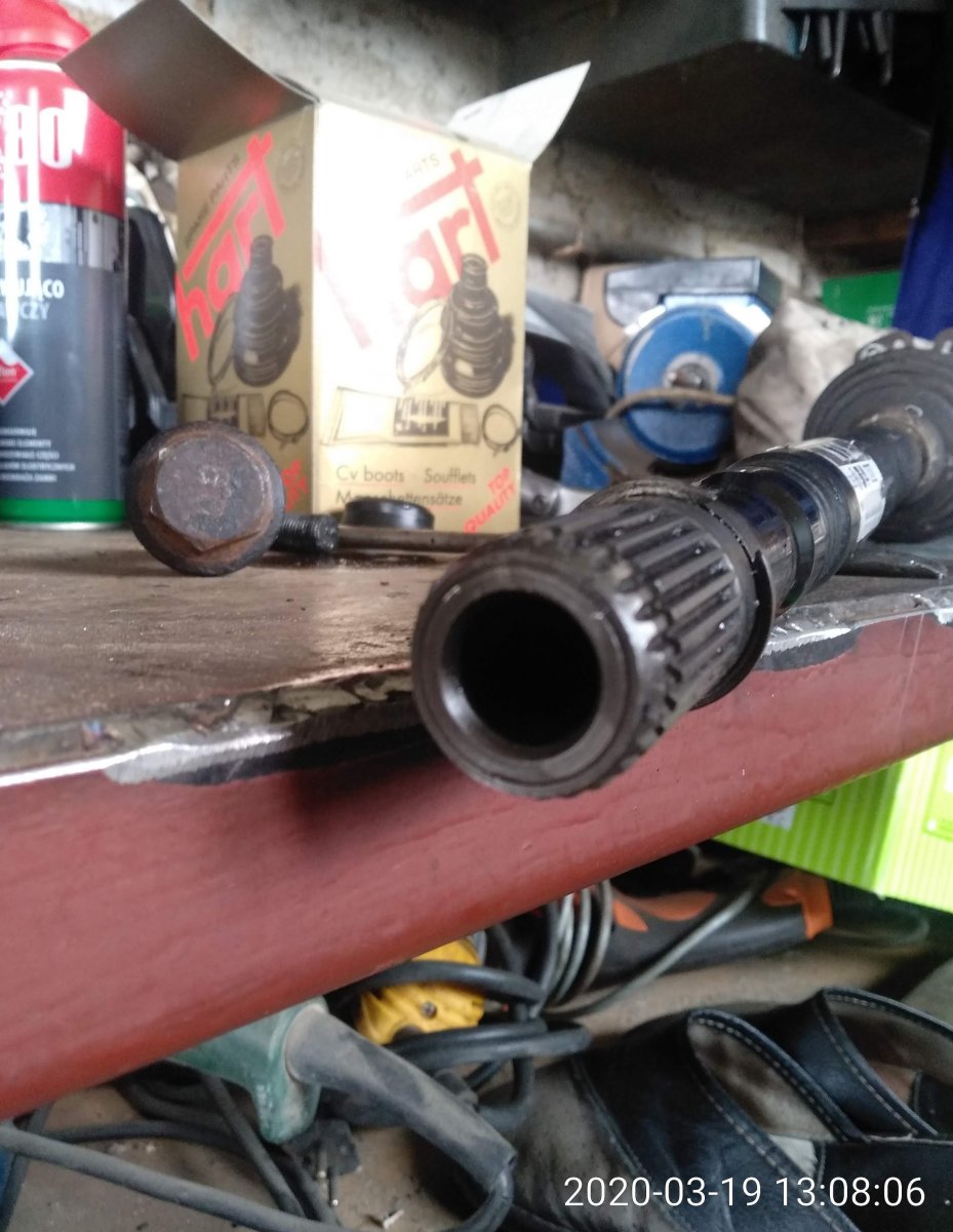

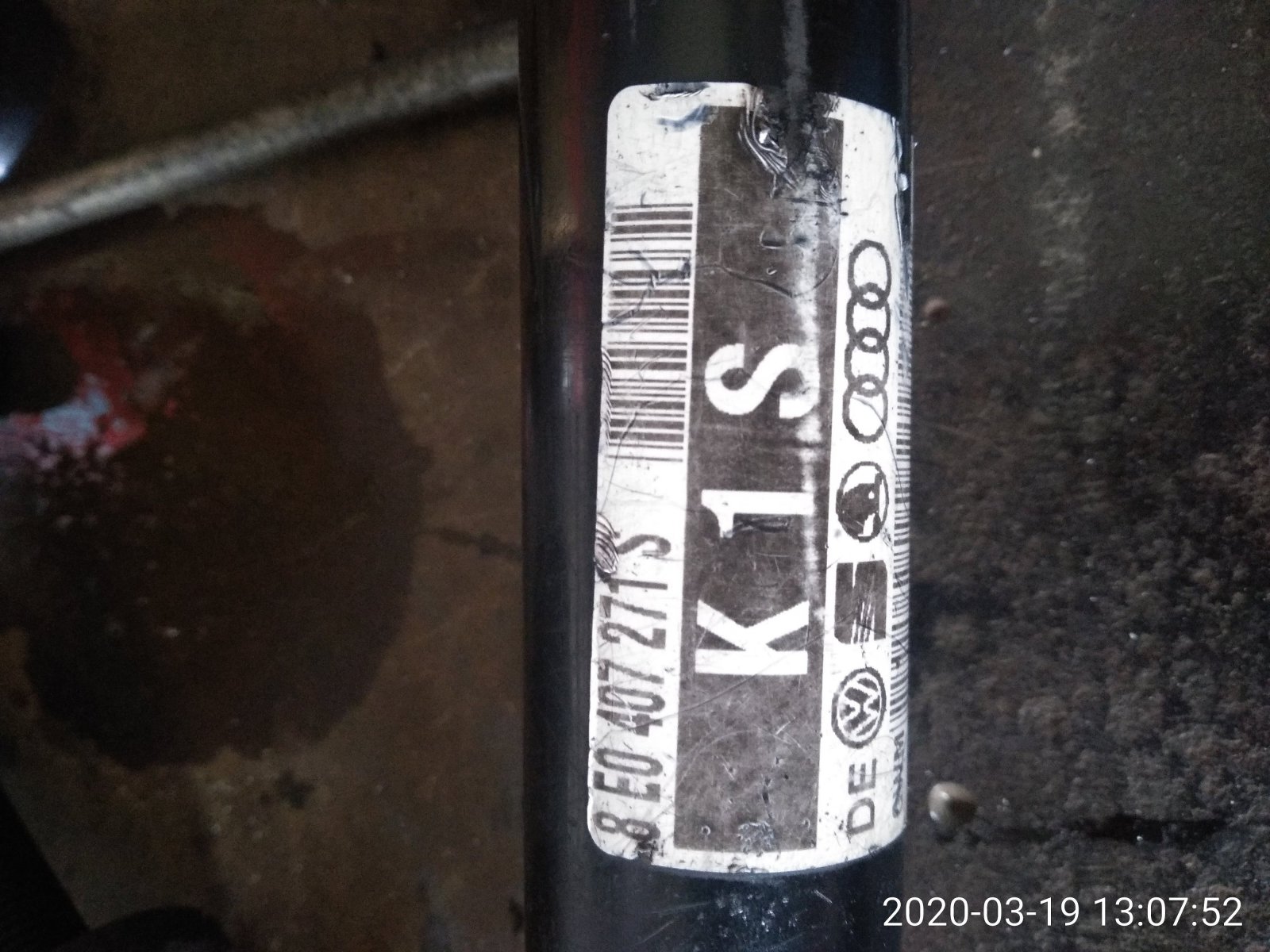

Sorki za trochę odgrzewanego kotleta, ale mam pytanie: Czy to normalne, że półoś jest w środku pusta, czy tylko u mnie jest jakiś zamiennik niskiej jakości? Wczoraj musiałem wymienić osłonę przegubu zewnętrznego. Aby go ściągnąć, trzeba wkręcić śrubę zabezpieczającą łożysko do oporu, aż przegub zostanie wypchnięty. Jednak u mnie śruba weszła w ośkę i tylko gwint się zharatał. Koniec końców jak próbowaliśmy wycisnąć go za pomocą specjalnej praski z zaprzyjaźnionym mechanikiem, to się całkiem rozleciał:/
Tak czy inaczej numery wskazują na oryginalną półoś, ale w poradnikach nigdy nie wspominał nikt o otworze wewnątrz. Jak jest u was? I w jaki sposób ściągacie przegub?
To normalne.
Ciężej jest odksztalcic taka rurkę A jeżeli pręta.
Nie bije się przez śrubę tylko przez klucz nasadowy.
Jaka masz oske bo mam parę bez wew przegubów??

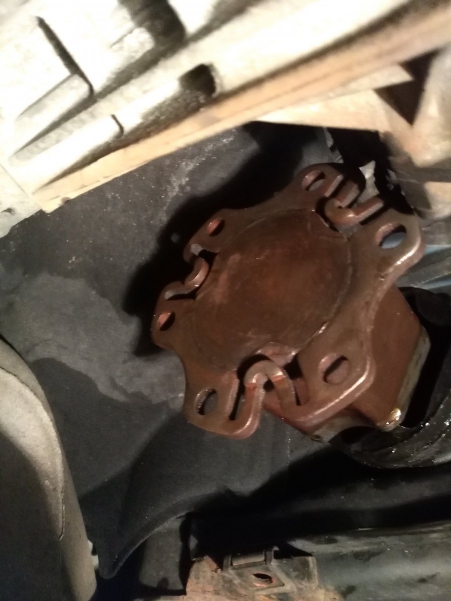

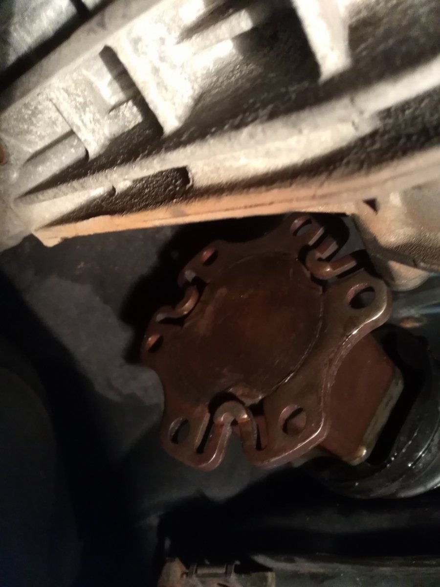

Mam do wymiany osłonę przegubu wewnętrznego i nie wiem jak zdjąć sam przegub, ktoś coś doradzi?
Da się to zrobić na aucie bo mam objechane śruby półosi te na imbus 17.
Zbić obudowę i na półosi będzie sager do zdjęcia.
Swoją drogą trzeba trochę być asem aby te imbusowe śruby zniszczyć :P
Edytowane przez Emejcz
Zbić obudowę przegubu a dopiero potem wyjąć segera? Da się to zrobić na aucie?
Jak kupiłem auto to już to było objechane:thumbup1:
No da się, bo tam nie trzeba mocno walić :D
Jak dasz tą obudowę z ukosa, naprężysz i stukniesz to powinno bez większegiproblemu wyskoczyć.
Tylko nie wal jak pojebany, żeby ci półośka z zewnętrznego nie wyskoczyła :P
Wydaje mi się, że jak chcę wybić ten przegub to tam na obudowie jest taki rowek czy coś w tym rodzaju który zabezpiecza (tak mi się wydaje) przed wypadnięciem te trzy łożyska (satelity, coś takiego) w stronę koła. Po montażu z powrotem przegubu trzeba go jakoś zabezpieczać na obudowie?
Nie ma tam zabezpieczenia, po czasie bieżnie się wyrabiają i dlatego teraz się blokuje, trzeba bić i już, jak masz pomoc to na 2 młotki może... W nowym przegubie, tripod wchodzi jak w masło, w starym ja naprawdę musiałem porządnie walnąć żeby to wylazło, o wiele wygodniej by było na wyciągniętej półosi to robić... Może spróbować dospawać nakrętke?
Chodzi Ci o dospawanie klucza na stałe do tej śruby centralnej w kole? Też o tym myślałem, ale na razie nie mam możliwości to zrobić.
Wrzuć może zdjęcie tego obrobionego imbusa.
Może jednak jak podejdziesz jakimś dobrym imbusem, założysz metrową rurę to uda Ci się to odkręcić. Nie masz nic do stracenia.
Próbowałem dwoma imbusami jednym całkiem nowym 1/2'' i moim starym udarowym na 3/4'', wbijałem oba ale nie chciałem mocno kręcić bo z tej śruby imbusowej zrobiło się kółeczko:facepalm:. Zastanawiam się nad wyjęciem całej zwrotnicy z półosią, ale to kupa roboty.
jak masz śrubę od przegubu tą centralną obrobioną tam chyba imbus 14 lub 17mm jak dobrze pamiętam jest to tak naprawdę albo zostaje obspawanie nakrętki i kluczem nasadowym odkręcisz, albo trzeba by rozwiercić śrubę tak aby łeb odpadł. Dobre wiertło i da się to zrobić w miarę bez problemowo. Spawanie na tyle słabe że obok masz łożysko i sam przegub też się nagrzeje. Ale jak będziesz robił z głową to się da.
