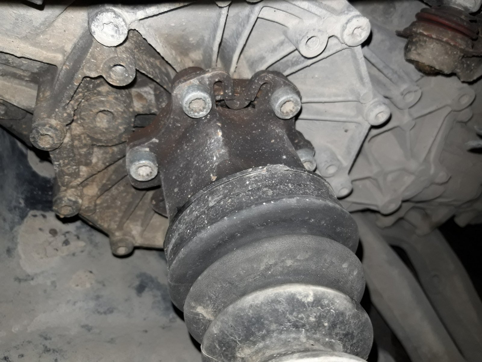

20190217_150111.jpg20190217_150102.jpgTak wyglądają zamontowane półosie z końcówką S na flanszy skrzyni gdzie były oryginalnie półosie z końcówką AR
Dziękuję kolego bardzo, chętnie bym Ci piwo postawil ?
Do tych ar nie idzie za cholerę dostać porządnych wewnętrznych przegubów bo se wymyślili 24zeby na wałku.
