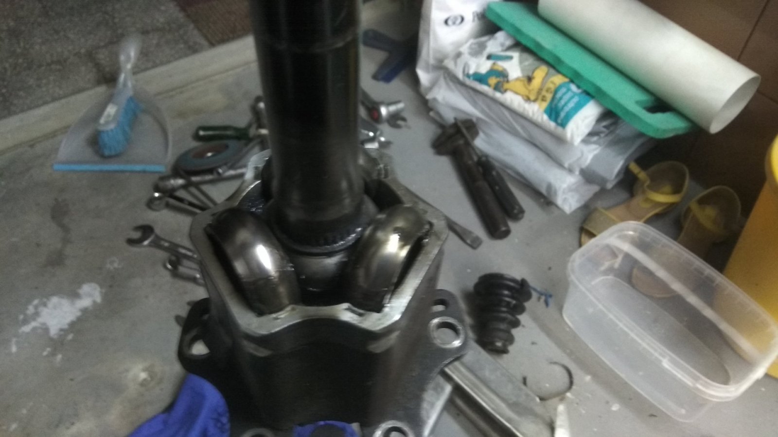

Dobra kilka info dla potomnych.
PROTIP DLA POSIADACZY BFB QUATTRO Z PRZEGUBEM WEWNĘTRZNYM TYŁ 33 ZĘBY I 100MM SREDNICY
Tak jak już wcześniej wspominałem.
Da się założyć przegub od B5 i to nie jedną wersję.
Zrobiłem to dziś dla testu.
Co jednak trzeba wiedzieć:
-potrzebna jest stara pokrywa która wchodzi we flanszę dyfra, bo w B5 tego nie ma
-przegub od B5 mają przynajmniej dwie wersje wysokości - 32mm i 34mm, a w BFB QUATTRO 34mm. Jednakże zarówno 32 jak i 34mm pasuje do BFB bez problemów.
Poniżej mój motaż wykonany z wersją przegubu GSP 32mm. Zrobiłem już kilka tyś. km i zero niepokojących objawów.
Z początku myślałem, że GSP jest słabe, ale popełniłem po prostu gafę przy montażu. W międzyczasie założyłem też do testów dużo droższe SKF i miało inicjalnie takie same luzy jak GSP więc uznałem, że szkoda czasu.
Pasujące wersje przegubów:
SKF VKJA 8001 - 34mm
GSP 603006 - 34mm
GSP 603002 - 32mm
Edytowane przez Emejcz
