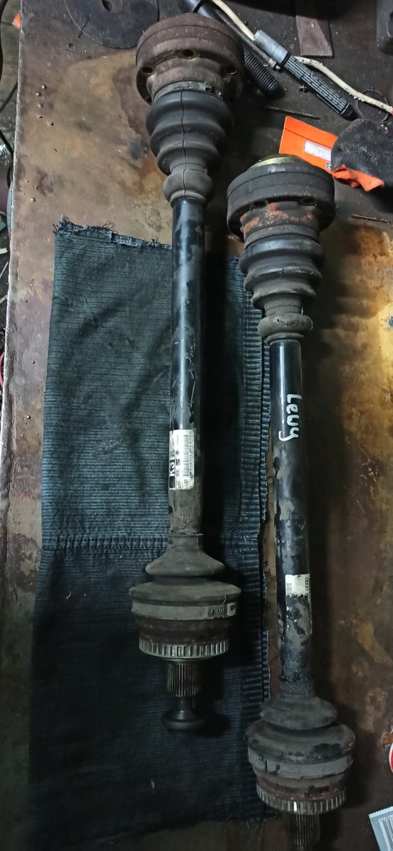

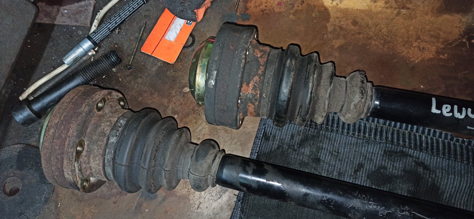

Panowie, przeguby wewnętrzne z tyłu to jakaś paranoja. Wymieniam teraz osłony wszystkich przegubów i według VIN powinny być te :
Jednak to jest moim zdaniem do tych przegubów :
A ja mam taki :

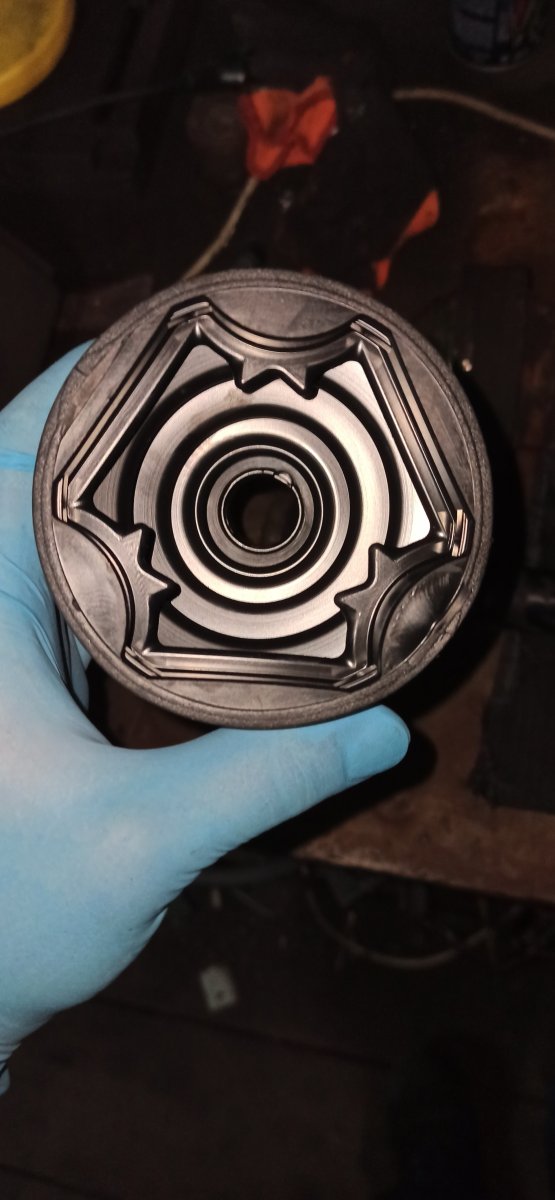

Czy ktoś jest mi w stanie powiedzieć, od czego w ogóle mam zamawiać? Dzisiaj próbowałem Meyle, bo na zdjęciu wyglądało, jakby miało ten dekielek ale to nie ten, bo w nim guma jest nałożona na stałe na dekiel, a sam dekiel jest na wylot, tak jakby przychodził na flansze przegubu od wewnątrz.
Jeszcze nie miałem czasu grzebać w złomie ale jak przednie dekielki są takie same, to chyba zamówię te z przodu i założę na tył, bo to jakieś nieporozumienie jest..

Spoko, już ogarnąłem że w moim przypadku, tył jest identyczny jak przód, jeżeli o wewnętrzne przeguby chodzi. Vin I numer części mówi coś zupełnie innego ?

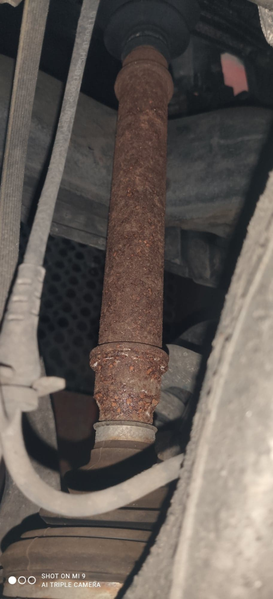

Przy wymianie opon parę dni temu zastałem taki widok:
Czy to jest normalne żeby tak korozja żarła te półosie w tak krótkim czasie ? Czy po prostu trafiłem towar z gównolitu / wadliwy ?

Powaga ? Przeguby ok bez luzów. Takie coś może być powodem reklamacji ?
Jak takie wżery dojdą pod osłony, to przestaną być szczelne i stracą smar, co przyspieszy zużycie się przegubu.

Nie widziałem jeszcze półosi tak zżartej przez rdzę po pół roku. Dlaczego swich półosi nie zostawiłeś? Pękły?
Według mnie to nadaje się na reklamacje ale warto by było, aby ktoś jeszcze na to spojrzał. @Dev @przem8 @Muskel1
Moim zdaniem słabej jakości konserwacja antykorozyjna.
A co tu chcecie reklamować? Tą korozję na powierzchni? Nie wydaje mi się, że to uwzględnią, szkoda czasu. Jak tak przeszkadza to papier do ręki i można zabezpieczyć, tylko że po następnej zimie będą tak samo wyglądać :wink:

Innymi słowy wieje szmelcem, nawet goła powierzchnia by się tak nie poddała. Kwestia materiału.

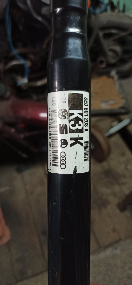

Hej, pomożecie w doborze przegubu wewnętrznego _ pacjent A4B6 Cabrio 1.8t bfb....oczywiście w hurtowniach ( szukałem też na allegro podając kilkunastu sklepom vin )tylko kompletne półosie moga mi sprzedać bo niby nie ma samego przegubu po podaniu nr vin....niestety nie mogę odczytać nr półosi bo w tym miejscu naklejka jesf nieczytelna , moj vin : WAUZZZ8H73K020473
