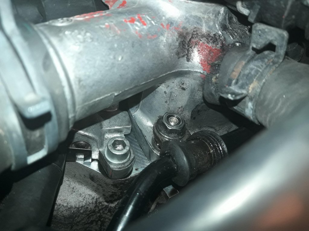

zaba84 Opublikowano 13 Lipca 2017 Opublikowano 13 Lipca 2017 Witam. Od jakiegoś czasu walczę z poceniem się silnika i nie mam już siły i wizji skąd się poci olej..... Wiec tak... kilka miesięcy temu wymieniłem pompę vacum bo ciekła po jakimś czasię zauważyłem znów zaolejony blok silnika, wymieniłem uszczelkę pod pokrywą zaworów bo myślałem że od niej zacieka. Niestety po jakimś czasie silnik dalej spocony, więc wymacałem że poszła uszczelka pod vacum, co się okazało to obluzował się kruciec od vacum i spod niego pocił się olej więc go zaklepałem i zakleiłem poxipolem i umyłem silnik. Po kilku dniach znów spocony, więc zlokalizowałem że cieknie pod gniazda wtyczki od wiązki pompowtryskiwaczy, wyczyściłem i dałem sylikonu i skręciłem, silnik umyłem. Dziś znów widze że się błyszczy bok silnika, zdjąłem dolot i zacząłem macać i niby wymacałem że gdzieś jest wilgotno zaraz nad łączeniem bloku z głowicą z tylu silnika, mniej więcej na wysokości co idzie rurka do smarowania turbiny ale nic więcej nie wiem .... Ma ktoś jakieś pomysły ska możę się pocic olej ?? Przypomnę żę uszczelka pod pokrywą zaworów wymieniona i jest ok. Uszczelka pod vacum wymieniona jest ok. Kruciec od vacum zrobiony jest ok. Gniazdo od wiązki od pompowrtyskiwaczy uszczelnione i nie cieknie jest ok .... ???

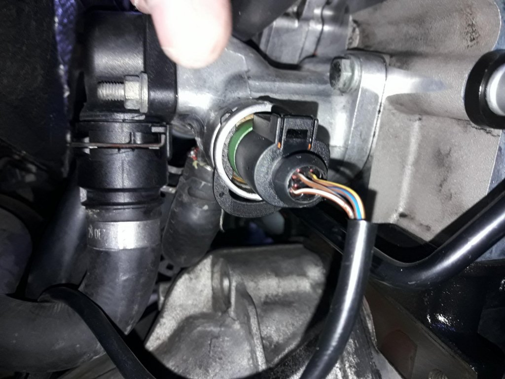

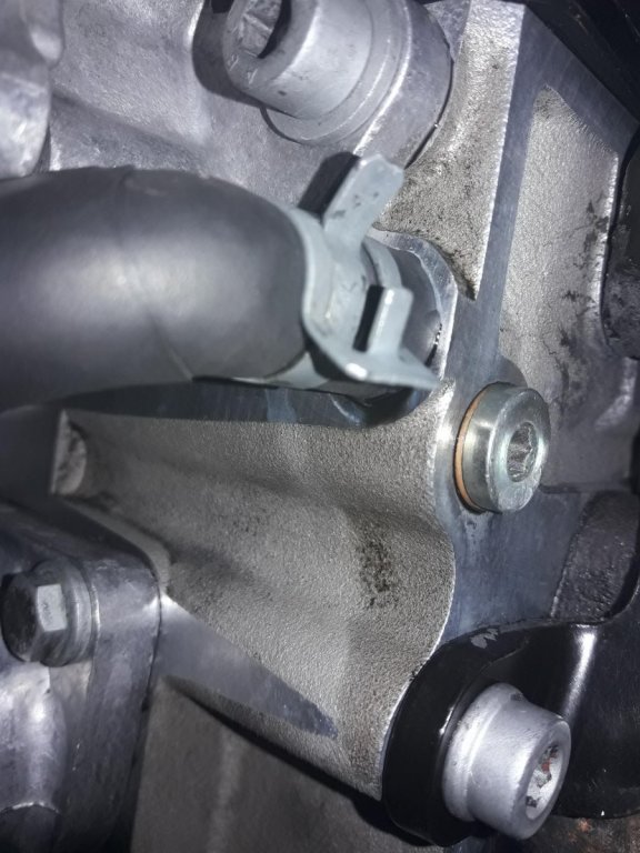

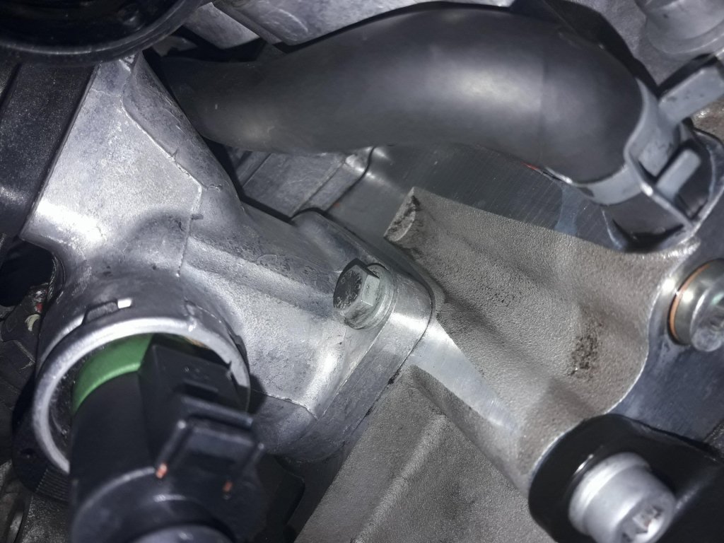

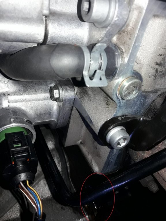

zaba84 Opublikowano 15 Lipca 2017 Autor Opublikowano 15 Lipca 2017 Wiec tak panowie.... Wsadziłem tel w silnik i porobiłem kilka fotek jak to wygląda ....
Langista Opublikowano 15 Lipca 2017 Opublikowano 15 Lipca 2017 (edytowane) Sprawdź na kanale jak masz możliwość, jak wygląda skrzynia od dołu, dokładnie okolice sprzęgła. Może CI uszczelka pod kołem zamachowym puszcza i przelewa olej z silnika na rozrusznik, a ten zaś na resztę bloku silnika. Swoją drogą.. nie brakuje CI czasem jednej śruby mocującej skrzynię, z samej góry? Ja tam np mam jedną śrubę.. Edytowane 15 Lipca 2017 przez Langista

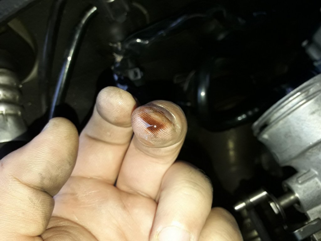

Gregorski3 Opublikowano 15 Lipca 2017 Opublikowano 15 Lipca 2017 Jak na olej silnikowy to chyba trochę za jasne jest to co masz na palcu. Na foto wygląda to jak płyn chłodniczy ale może zdjęcie przekłamuje.Mi uciekał płyn z tego czujnika co jest na zdjęciu i tez miałem mokro w tym miejscu.
Langista Opublikowano 15 Lipca 2017 Opublikowano 15 Lipca 2017 Płyn chłodniczy nie zostawia takiego syfu jak kilka zdjęć wyżej.. Chociaż to idealnie od uszczelki w dół idzie.
zaba84 Opublikowano 16 Lipca 2017 Autor Opublikowano 16 Lipca 2017 (edytowane) Dnia 15.07.2017 o 15:32, Langista napisał: Sprawdź na kanale jak masz możliwość, jak wygląda skrzynia od dołu, dokładnie okolice sprzęgła. Może CI uszczelka pod kołem zamachowym puszcza i przelewa olej z silnika na rozrusznik, a ten zaś na resztę bloku silnika. Swoją drogą.. nie brakuje CI czasem jednej śruby mocującej skrzynię, z samej góry? Ja tam np mam jedną śrubę.. Niestety nie mam kanału ani dostępu do niego. Wiem że z kanału zapewne dużo łatwiej było by dostrzec coś. Co do śruby to nie mam pojecia czy powinna byc czy nie... 22 godziny temu, Gregorski3 napisał: Jak na olej silnikowy to chyba trochę za jasne jest to co masz na palcu. Na foto wygląda to jak płyn chłodniczy ale może zdjęcie przekłamuje.Mi uciekał płyn z tego czujnika co jest na zdjęciu i tez miałem mokro w tym miejscu. 18 godzin temu, Langista napisał: Płyn chłodniczy nie zostawia takiego syfu jak kilka zdjęć wyżej.. Chociaż to idealnie od uszczelki w dół idzie. Olej wymieniałem z 2 tyg temu, może jeszcze się nie zasyfił. Do tego próbowałem go czy to nie płyn i to nie jest płyn. To spocenie idzie gdzieś albo z łaczenia glowicy z blokiem albo gdzieś minimalnie NAD łączeniem głowicy z blokiem. Jest cięzkie dojscie z tyłu silnika ze wzgledu na krućce, przewody, pompe itp .... Niby to tylko się poci ale nie po to już tyle walczyłem z wyciekami żeby to teraz olac ... Dodam że silnik myłem po wcześniejszych zabiegach/naprawach ... Edytowane 16 Lipca 2017 przez zaba84
Langista Opublikowano 16 Lipca 2017 Opublikowano 16 Lipca 2017 Akurat olej po kilku dniach już jest czarny, ze względu na sam silnik. Byłby złotawy po tych 2 tygodniach gdybyś go wlał do nowego, niezbrudzonego już silnika.
zaba84 Opublikowano 16 Lipca 2017 Autor Opublikowano 16 Lipca 2017 Czyli co? To nie olej? Jak próbowałem to nie czułem takie smaku jak płyn chłodniczy....
Langista Opublikowano 16 Lipca 2017 Opublikowano 16 Lipca 2017 To jest olej. Ja obstawiam uszczelkę za kołem zamachowym, przepuszcza i wywala przez rozrusznik.

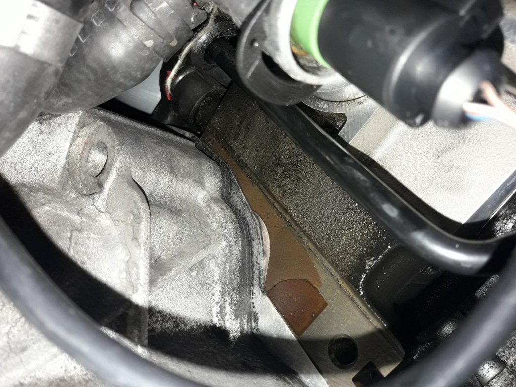

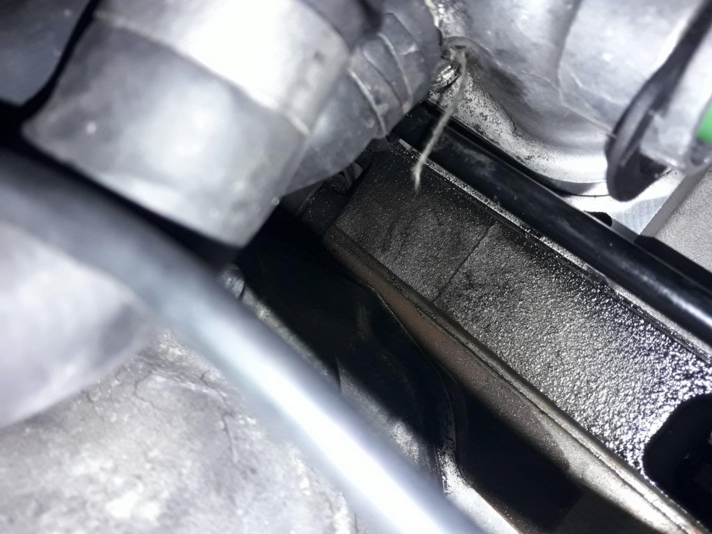

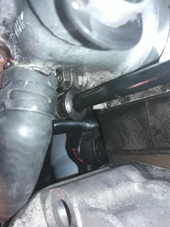

zaba84 Opublikowano 17 Lipca 2017 Autor Opublikowano 17 Lipca 2017 Oko... Byłem dziś znów szukać i wygląda to jak na foto, widać zaolejoną obejmę która trzyma rurkę od smarowania turbiny itp .... Umyłem te osady pędzelkiem po omacku bo widać że jak wcześniej myłem silnik to niedomyłem dokładnie tyłu silnika. Jutro znów będę macał. Zastanawiam się czy ta rurka od smarowania turbo nie jest uszkodzona pod obejmą tylko z drugiej strony na niej jest chyba ciśnienie oleju to by chyba pryskało ...
Jarek882 Opublikowano 17 Lipca 2017 Opublikowano 17 Lipca 2017 (edytowane) Może cieknie przez uszczelkę pod głowicą ? Gdyby tam ciekło pod obejmą to zapewne nie miałbyś cisnienia oleju i wywaliłoby olej w momencie. Edytowane 17 Lipca 2017 przez Jarek882
giemar Opublikowano 17 Lipca 2017 Opublikowano 17 Lipca 2017 Kolego sprawdź jeszcze czy czasami nie puszcza na oringu od złącza co idzie na pompowtryski.... To jest z tyłu silnika!!
