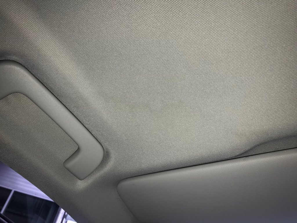

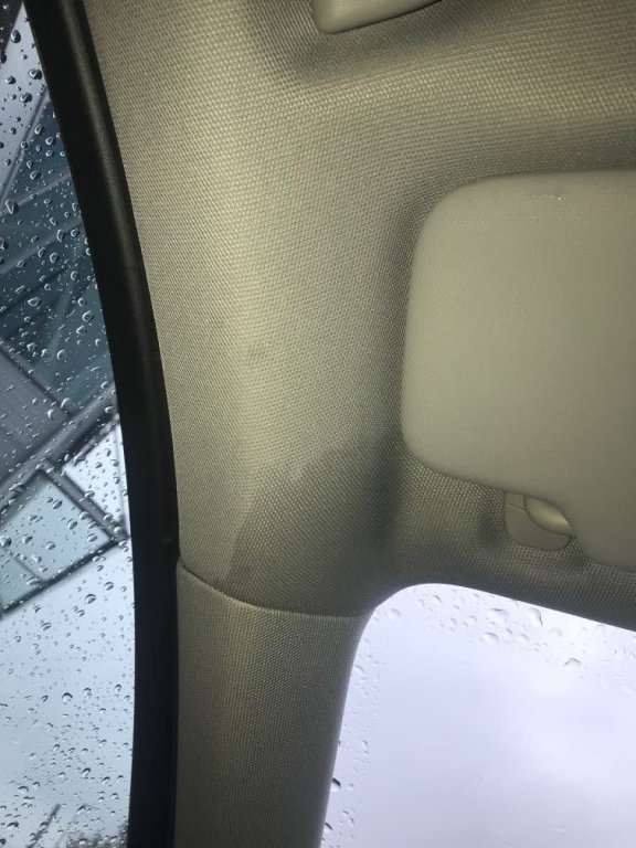

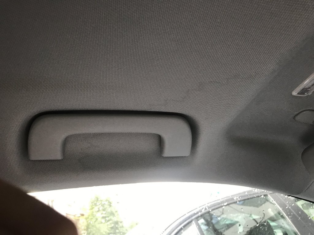

heretyk Opublikowano 23 Lipca 2017 Opublikowano 23 Lipca 2017 Cześć, poszedłem dzisiaj na kawę, a ze w tym czasie trochę popadało to samochód zmókł:( Spójrzcie na zdjęcie: Serio - ręce mi opadają. Kupiłem niemal równocześnie dwa samochody Octavie i A4. Ten sam silnik podobne wyposażenie. Skoda słowa złego nie mogę powiedzieć, spalanie mniejsze, wszystko ok, a z audi jakieś mega problemy.... Dobra do sedna: Oba słupki A przemoczone. Okolice daszków również. Cała podsufitka w zaciekach. Patrzyłem od góry i nie mam pojęcia skąd ta woda może przeciekać. Wydaje mi się że szyba przednia, albo relingi bo co innego ? Teraz pytanie czy ktoś sie z czymś takim spotkał? Co z tym zrobić? Myślicie, że mogło dojść do jakiś innych szkód? Na co zwrócić uwaga ASO ? Samochód ma niespełna pół roku...
Kosmita Opublikowano 25 Lipca 2017 Opublikowano 25 Lipca 2017 (edytowane) Dobra akcja.. No ja bym opierdzielił mega.. Zapytam tylko - jestes pewny ze drzwi domknales? Edit: chociaż widać w sumie, że to nie od drzwi idzie.. Raczej szyba. Edytowane 25 Lipca 2017 przez Kosmita
heretyk Opublikowano 25 Lipca 2017 Autor Opublikowano 25 Lipca 2017 (edytowane) Jasne samochód był zamkniety. Cieknie od góry. Zresztą jak pisałem wcześniej okolice obu słupków A są mokre. W czwartek rano odstawiam samochód do Rowińskiego. Edytowane 25 Lipca 2017 przez heretyk

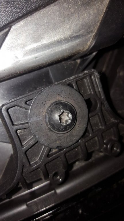

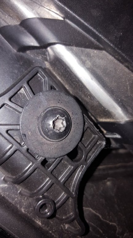

heretyk Opublikowano 27 Września 2017 Autor Opublikowano 27 Września 2017 Zupdejtuje was trochę:) Dzwonili z ASO, że wymienią śruby i wyczyszczą słupki. Wszystko OK. Oddałem samochód i następnego dnia pojechałem po jego odbiór. Cieknącym dachem nie chcieli sie zająć, twierdząc że nie ma jak zdiagnozować uszkodzenia gdy nie występuje i mam poczekać na deszcz. Nie chciało mi sie na ten temat już dyskutować Przy odbiorze zażartowałem czy nie cieknie dach, bo akurat wystawili go przed salon na 5 minut. Stwierdzili, że właśnie sprawdzali i wszytko jest git:) Oczywiście otwieram drzwi a tam zacieki jak na załącznikach. Samochód stoi u nich od tygodnia. Okazało sie, że szyba czołowa jest nieszczelna:D Zarządzałem dokumentacji dot. usterki. Zobaczymy co dalej.
heretyk Opublikowano 11 Października 2017 Autor Opublikowano 11 Października 2017 Zdiagnozowali uszkodzenie. Przeciek był pod uszczelką szyby. Wyciągneli szybe i przykleili jeszcze raz. Nowa podsufitka zostala zamówiona + dodatkowo Lewy Słupek A. Jak dojdą mają mi je wymienic. Poki co przecieków brak Zeby nie bylo tak pieknie, tradycyjnie musieli cos spier...:) Porysowali mi te czarne listwy zewnętrzne szyby. Wyglada jakby były niefachowo sciagane. Zrobiłem zdjeica i zakładam ze przy wymianie podsufikti wymienia równiez te listwy... Z detali to jescze zaslepki wycieraczek znalazłem w uchwycie na napoje:) Ogolnie z tym dachem to strasznie duzo pieprzenia...
