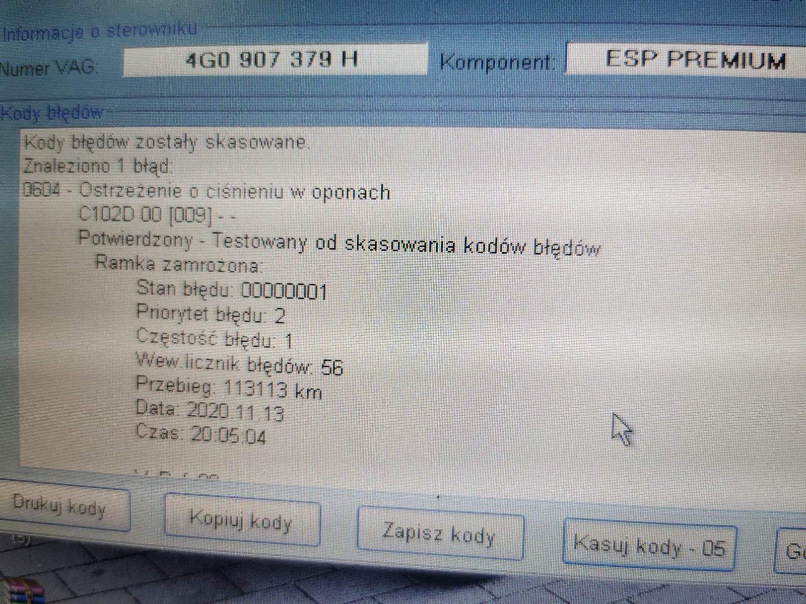

Panowie pytanko, czy miał ktoś przypadek po zmianie kół na zimowe wyskoczył komunikat tpms "ubytek ciśnienia, sprawdź ciśnienie w kołach i zapisz w MMI", ciśnienie sprawdzone nie da się zapisać nowej wartośći, komunikat funkcja chwilowo niedostępna. Błąd jeden którego nie da się skasować. Da się wyłączyć funkcję tpms na stałe? Dzięki za info
robert739 masz czujniki ciśnienia w kołach?
Był kiedyś u mnie znajomy z A4 B8 i twierdził zaparte, że ma TPMS a miał odczytywanie poprostu prędkości RKA każdego z kół poprzez moduł ABS/ESP i tam zrobiliśmy logi dla 4 kół i wyszło, że do wymiany był czujnik ABS albo samo łożysko (już teraz nie pamiętam).
Poczytaj tutaj o A4 B8 jest to fajnie opisane przez WRC:
U mnie jest odczytywanie z ABS nie mam czujników, czytałem temat wrclaguny. Sprawdzę czujniki jak będzie ok to będziemy szukać dalej. Pozdro
Raczej jakby czujnik abs był padnięty to by waliło błędami od abs'u, esp i cała choinka na zegarach
dokładnie
