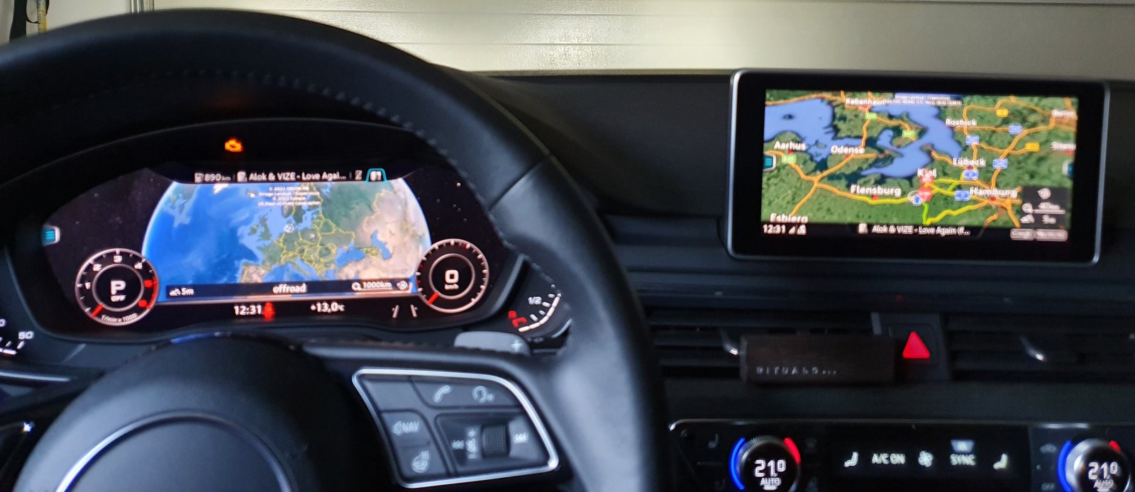

Mapy Google wróciły :wink:
Czyli uruchomiłeś widok satelitarny. U kogo? I za ile, jeżeli to nie tajemnica?
Za darmo u Wujka Google. Dzisiaj ruszyło u wszystkich po przerwie ;) Może Audi się dogadało.

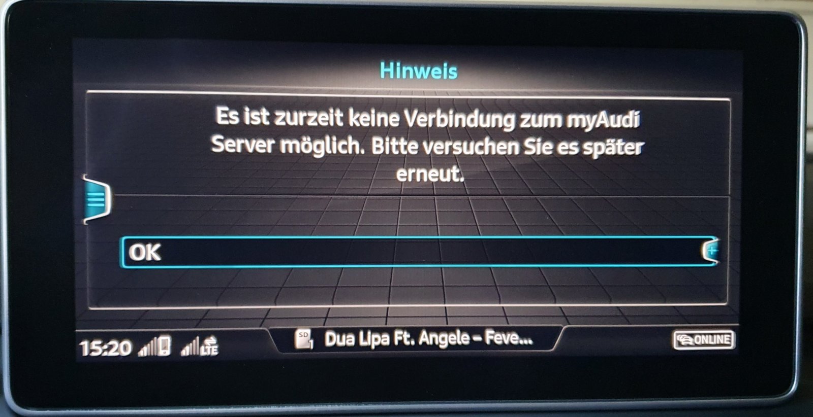

Licencja wykupiona ale jak na razie informacja, że połączenie z serwerem myAudi chwilowo niedostępne. Zasięg LTE 2 kreski w garażu. Muszę sprawdzić albo jutro albo dziś wieczorem na zewnątrz.
U mnie dalej cisza. Brak połączenia z serwerem.

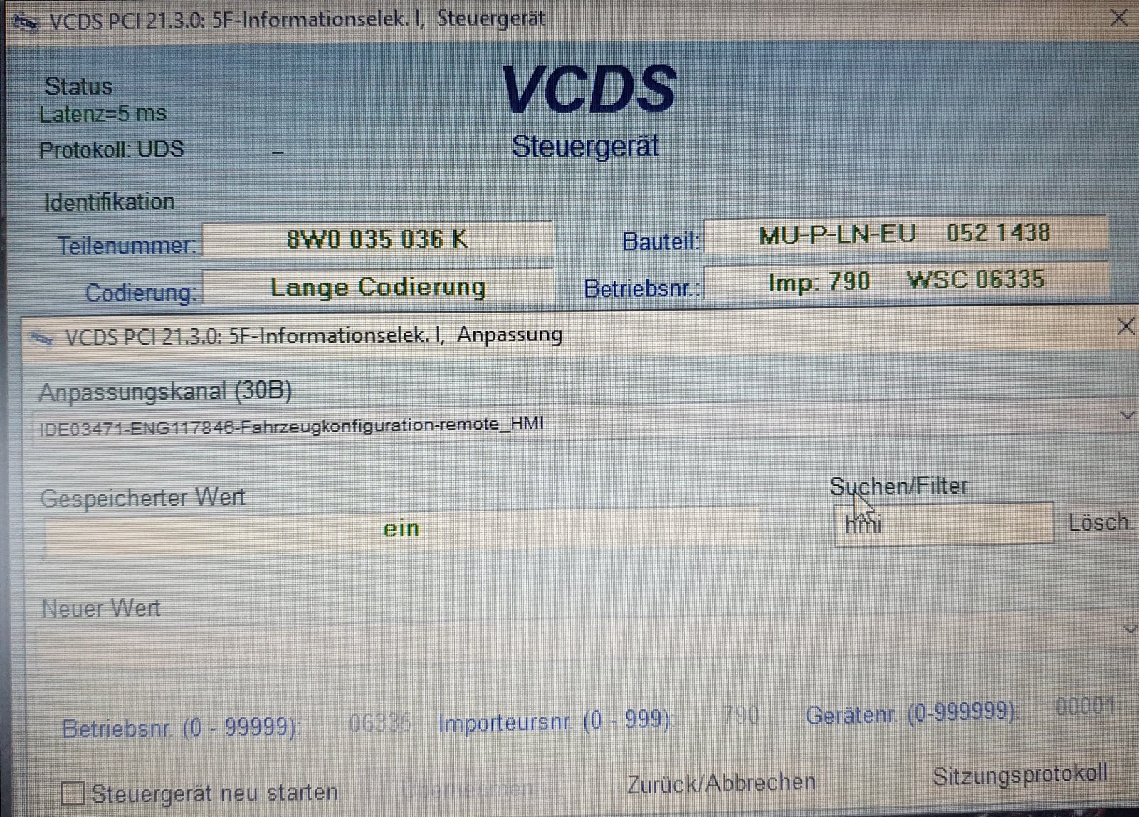

Deaktywowałem właśnie remote HMI w 5F i pojawiło się Google Earth :decayed: Mam aktywną licencję.
Możesz przybliżyć dokładniej co zrobiłeś w module 5F? Jstem w stanie zrobić to samo za pomocą obd11?
Tak, powinno dać radę. Wchodzisz w 5F, w adaptacje i szukasz kanału:
IDE03471-ENG117846-Fahrzeugkonfiguration-remote_HMI
Wybierasz go i deaktywujesz. Zapisujesz, wychodzisz, robisz reset MMI i powinno działać. Jak nie to zamykasz auto i odczekujesz do uśpie ia sterowników. Po ponownym uruchomieniu powinno działać. Mowa cały czas o dużym navi, czyli navi plus.
Tak wygląda do w VCDS

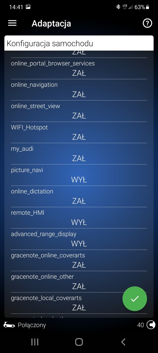

Dziękuję! W obd11 wygląda to tak jak w załączniku.
Potwierdzam:) po wyłączeniu powyższego kanału, google Earth wróciło. Wcześniej miałem komunikat o błędnym połączeniu z serwerami myAudi. Licencja wygasła w lutym. Dzięki :thumbup1:
