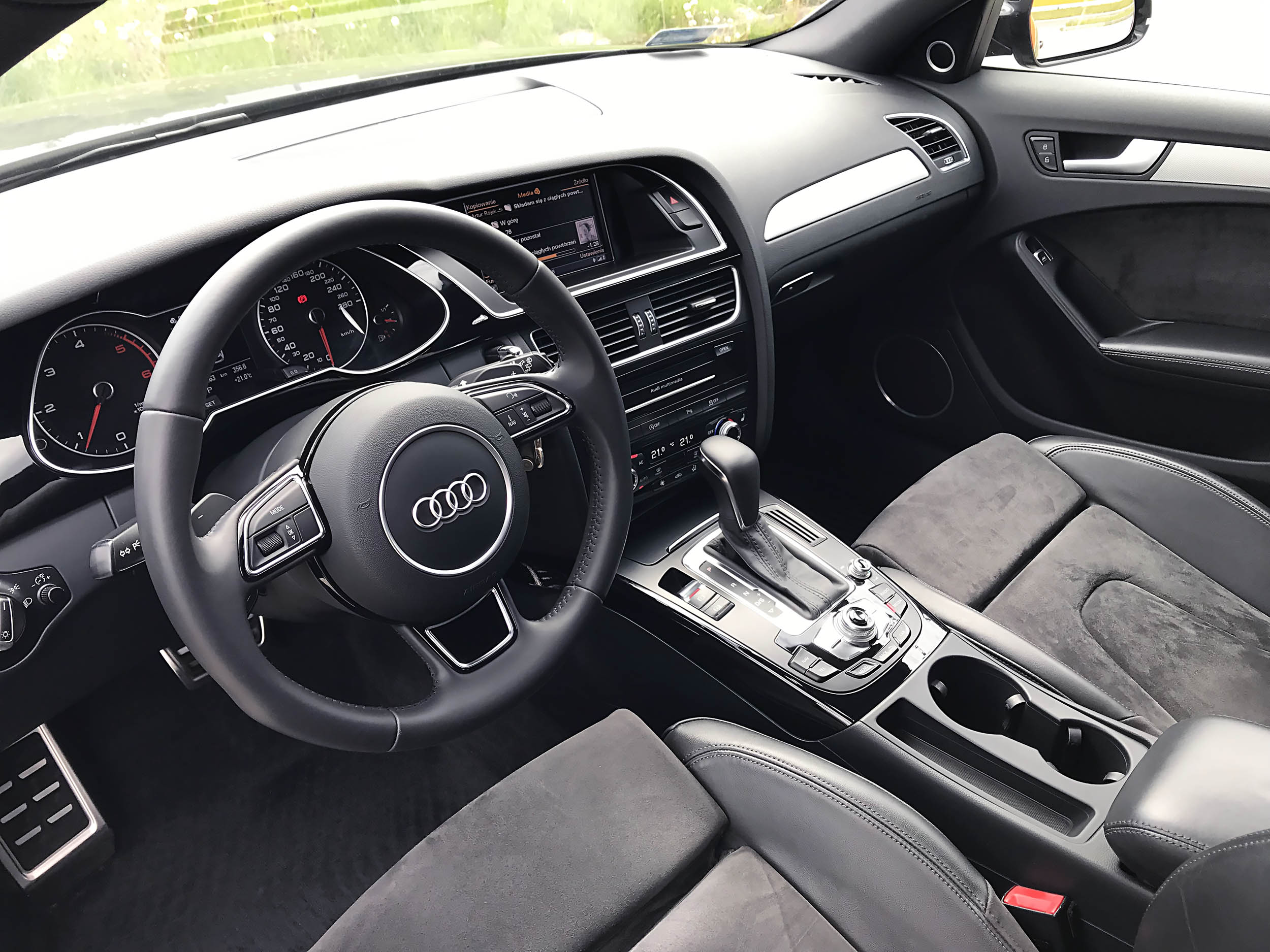

Wpadło parę gratów do wnętrza ?
- Panel tunelu piano black
- Maskownice Bang&Olufsen
- Gałka biegów - ori z A6 C7 lift
- Podświetlane listwy Sline - ori z Audi A4 B9
- Skórzane podłokietniki na boczki drzwi doczekały się w końcu montażu
- Mapy zaktualizowane do 6.28.2 - 2019

piękne masz to wnętrze?
Klasa  ?
?....piękne wnętrze,no i nie tylko.Zewnętrznie bajunia...?
