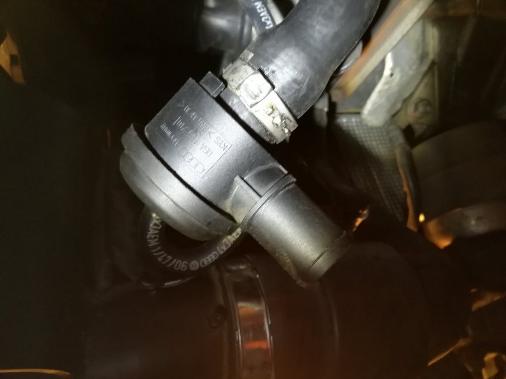

 zajrzałem dzisiaj pod maske i sprawdziłem zawór DV jest na 100% sprawny,  ten krótki wąż który idzie z DV do intercoolera jest dobry, długi cieńki wąż też jest dobry i nie dziurawy, jedynie co zauwazyłem to ten trzeci wąż dość gruby który wychodzi od dołu DV i idzie do tipa jest troche wytarty. Wydawałoby się że zdarła się tylko pierwsza zewnętrzna warstwa ochronna, a ta właściwa wewnątrz jest cała.  Przeczysciłem wtyczki od n75 i n249 srodkiem do styków.

Może jutro uda mi się kupić nowy wąż o takiej samej średnicy, podmienie go i zrobie nowe logi chociaż wątpie że to coś da bo to tylko dziura w warstwie wierzchniej węża ;/

Witam,
Podepne się do tematu kolegi. Parę postów wcześniej pisałeś że sprawdzales DV. Moje pytanie to jak ściągnąć ta metalową opaskę zaciskowa? Męczę się już z dobre 20 min...
