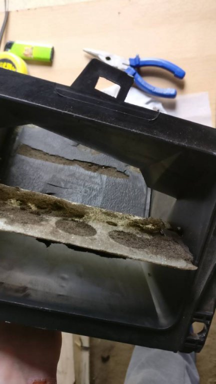

Hezen Opublikowano 5 Września 2017 Opublikowano 5 Września 2017 Panowie zmoczycie pianki klap i będą się sypać, też tak parownik dezynfekowałem rok temu, teraz mam rozprute auto, wyciągnięty tunel nawiewów i muszę podkleić wszystkie klapy nową pianką.Wysłane z OP3T
karaluch8 Opublikowano 24 Września 2017 Opublikowano 24 Września 2017 Dokladnie. Uzywanie jakich kolwiek specyfikow typu pianka itd w nawiewy rozpuszczacie piankę na klapach i pozniej sie kruszy. Nie polecam tej metody.
Hezen Opublikowano 24 Września 2017 Opublikowano 24 Września 2017 Taka przestroga na moim przykładzie. Dwa lata temu sprawdzałem klapy i było wszystko w porządku. W zeszłym roku miałem wilgoć w aucie, do tego w tym roku 2x bomba do odgrzybienia klimy i tak w tym roku wyglądały moje klapy: Wysłane z OP3T
