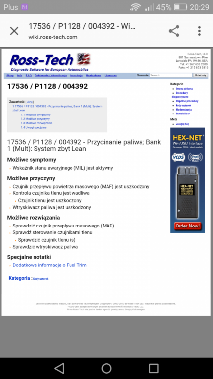

lukasz890318 Opublikowano 11 Września 2017 Autor Opublikowano 11 Września 2017 Na tej stronie pisze żeby to sprawdzic.
k232 Opublikowano 11 Września 2017 Opublikowano 11 Września 2017 To na 1 strzał przepływomierz na podmianę a później będziemy dalej myśleć.
