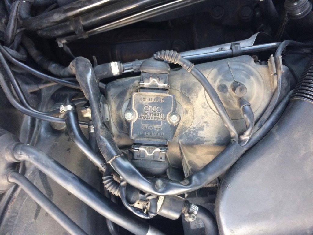

Ostatni coś zaczęło mi szwankować w samochodzie czasami skoki obrotów do 1tyś i dziwne tykanie z części która jest na zdjęciu . Wspomoże ktoś ?
Modul zaplonu - sterownik
Widać też zaworek n80 z węglem aktywnym i on ma tykać, bo wtedy działa.

Ten zaworek ma tak tykać i to normalne ( bo chyba w jego okolicach nagrywałeś?). Szukaj innych przyczyn z tymi obrotami. Możesz zacząć od elementów odmy i czyszczenia przepustnicy, a najlepiej podłącz vaga, zobacz czy są jakieś błędy i zrób komplet logów statycznych i dynamicznych jak chcesz się więcej dowiedzieć o sprawności motoru
Edytowane przez przem8
Tak nagrywałem w jego okolicach tylko wcześniej tak głośno nie tykał i temu napisałem tego posta bo słabo znam się na samochodach
