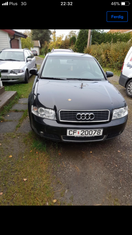

kakasz Opublikowano 4 Października 2017 Opublikowano 4 Października 2017 Witam jestem tu w miare nowy. Wczoraj na aukcji zakupilem a4b6 z silnikiem 1.8t. Rocznik 2001 150 koni. Sprzedajacy podaje ze pompa wody przestala chodzic i sprzedaje poniewaz nie ma zamiaru wymieniac ani bawic sie w to. Auto kupione za grosze i jestem pytania na jakie koszty powinienem sie przygotowac. Czy wystarczy wymienic rozrzad? Czy glowica do roboty? Jesli ktos ma pier**lic to lepiej niech sie nie wypowiada. Oczekuje konkretnycj wypowiedzi.
