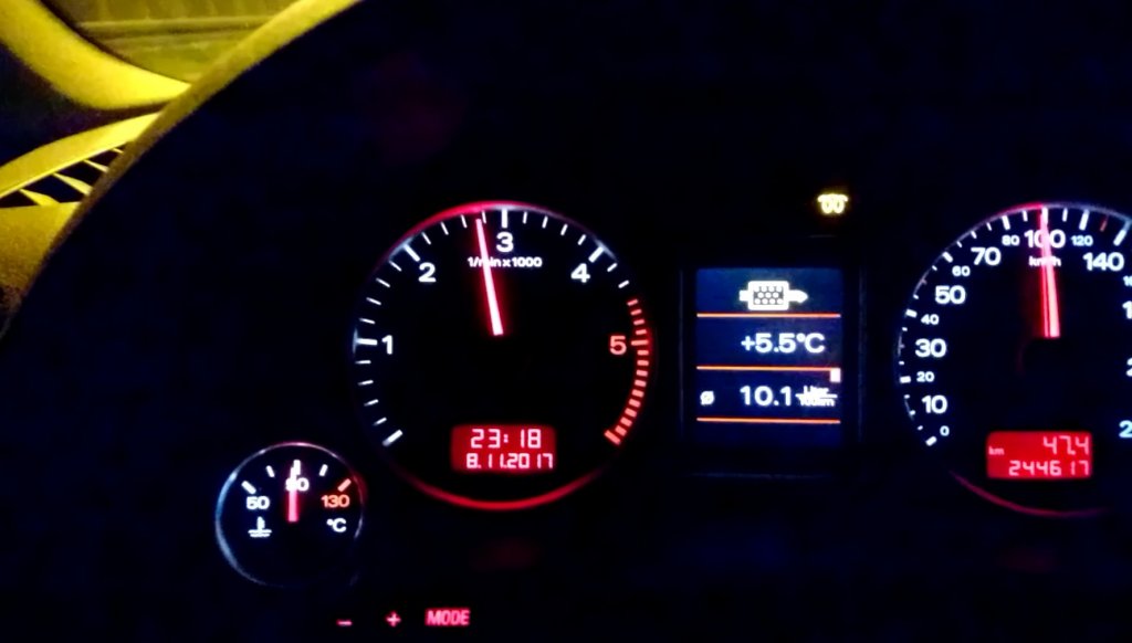

Misiek992 Opublikowano 9 Listopada 2017 Opublikowano 9 Listopada 2017 Witam Silnik 2.0 tdi 170 BRD ROCZNIK 05/2007 Najpierw w korku zapaliła się kontrolka dpf. Pojechałem go wypalić jak zaczęłam jechać na 4 biegu 3200 obrotów po chwili wyskoczyła kontrolka świecy żarowej spadła moc turbo słychać. Zatrzymałem się zgasilem silnik odpaliłem to samo brak mocy kontrolka świecy, po jakimś czasie wyskoczył Check. Zadzwoniłem do kilku warsztatów mówią że dpf zabity! Raczej nie da wypalić! Teraz pytanie wypalać próbować go zrealizować czy wy***ać . Jestem jutro umówiony do kreatora mocy zna ktoś ten warsztat http://www.kreatormocy.pl/ Podpowiedzcie co robić 1
