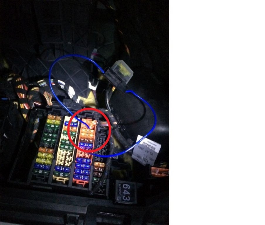

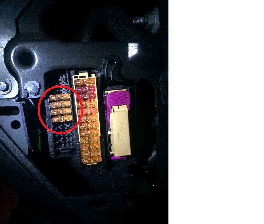

 ale zauważył, że w bezpiecznikach po stronie pasażera nie ma w ogóle napięcia lewe czarne złącze z bezpiecznikami i podobnie w bagażniku po prawej stronie górna połowa czerwonego złącza (to te miejsca zaznaczone na czerwono) a dolna część ma napięcie normalnie.
Zmostkował w bagażniku, tak, jak na zdjęciu -
i napięcie powróciło wszędzie, ikonki awarii zgasły wykasował błędy i na razie jest po staremu, no ale to niestety dalej nie załatwia sprawy.
I tu potrzebuję pomocy, podpowiedzi: co może rozłączyć napięcie pomiędzy stacyjką a tymi bezpiecznikami, które  w tych dwóch miejscach nie miały napięcia. Czy jest gdzieś jakiś inny dodatkowy bezpiecznik, który akurat tam podawał napięcie i się po prostu przepalił, czy jakiś przekaźnik może, czy jeszcze coś innego!? Coś się stało pomiędzy stacyjką a złączami bezpieczników lub pomiędzy akumulatorem a tymi bezpiecznikami
Sprawdziłem bezpieczniki na klemie PLUSOWEJ akumulatora i wszystkie są OK.
Ewidentnie zanik prądu pomiędzy aku a bezpiecznikami w boczku bagażnika.
Z akumulatora z klemy plusowej "+" idą, między innymi, dwa czerwone grubsze przewody właśnie w kierunku bezpieczników w prawym tylnym boczku.
Czy ktoś ma może schemat elektryczny tej części, bo może jest jakiś element po drodze, który "padł" i nie podaje dalej prądu?! PILNE !!!
