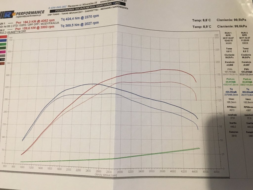

Wykres - A4 B8 Lift CJCA 2.0 TDI 134KM
Panowie auto z wywalonym dpf.
Spora seria wyszła, możliwe to??
Przyrost dość mały bo już zaczynał dymić, podobno wtryskiwacze już są przysłabe na większą moc.
Jak się ustosunkujecie do tego ? ;)
Jego hamownia zawsze pokazuje mocne serie?
Czyli faktycznie tyle nie ma w serii?

Po 150 często mają ale u niego po 160, musiałbyś zmierzyć na innej takiej hamowni.
jak jesteś bardzo ciekaw to jedź na inną hamownię koszt około 100 ;)
A wykres bardzo ładny.
ja w zdrowym AVF w serii miałem około 150 kucy
CJCA ma 143 a nie jak w temacie 134 /czeski błąd?/
zazwyczaj bogata seria daje słaby przyrost ,aczkolwiek bez zastrzeżeń ,a czemu wywaliłeś dpfa ? umarł ?

skąd info że hamownia r-perfomance zawyża? Masz potwierdzenie swojej tezy czy jest to tylko twoje zmyślone spostrzeżenie?
To takie ogólne spostrzeżenie wielu zainteresowanych m.in moje.
tak, czeski błąd. seria 143km.
dpf wywaliłem z tego względu, że wypalał mi się juz co 80km.... według komputera parametry jego były w normie.
Rogal podczas chipu mówił, że po propstu mogła być popękana ceramika i dlatego tak się działo, poza tym mając dpfa miałem okopcone koncówki wydechu. Nie tak baedzo jak bez dpfa ale były.

Pacjent to moje A4 B8 CJCA MY2103. W mojej ocenie autko jest zbyt żwawe jak serię czyli 143hp, dzisiejsza wizyta na hamowni potwierdziła, jest 170,1 hp/396 Nm. Dodatkowo tuner  mówił o EGT i zbyt wysokiej temperaturze spalin w okolicy 4000 rpm dlatego widac ograniczenie dawki, ale dla mnie to nie problem, bo nie jeżdżę z taką prędkością przelotową, aby trzymać RPM w okolicy 4000 na dłuższą metę. W PL auto nie miało robione programu, potwierdza to poprzednia właścicielka, w DE autko jeździło w firmie, czyżby "Hans" zafundował sobie chipa? Tak na marginesie to wykres doopiasty ?
Zastanawiam się czy poprawiać program czy zostawić ..hmm...

Pacjent to moje A4 B8 CJCA MY2103. W mojej ocenie autko jest zbyt żwawe jak serię czyli 143hp, dzisiejsza wizyta na hamowni potwierdziła, jest 170,1 hp/396 Nm. Dodatkowo tuner  mówił o EGT i zbyt wysokiej temperaturze spalin w okolicy 4000 rpm dlatego widać chyba ograniczenie dawki, ale dla mnie to nie problem, bo nie jeżdżę z taką prędkością przelotową, aby trzymać RPM w okolicy 4000 na dłuższą metę. Rodzi się teraz pytanie - to jest seria czy program? W PL auto nie miało robione programu, potwierdza to poprzednia właścicielka, w DE autko jeździło w firmie, czyżby "Hans" zafundował sobie chipa? Tak na marginesie to wykres doopiasty ?
hamowany w http://www.powerchip.pl/
auto po sofcie, ale jak widac po wykresie MO dośc lipnym bo spada juz przy 2000 obr/min
zrób logi i daj komuś konkretnemu program do poprawki
Krzywe szły agresywnie ale fajnie,  proponuję zacząć od porządnej diagnostyki.
Zgadza się, gołym okiem widać lipę aczkolwiek od kilku lat auto jeździ bez żadnych problemów, ma 195 tys km. jedynym byl wysprzeglik skrzyni biegów. Logowałem go VCDS pod kątem ciśnienia doładowania to ładnie turbo trzymało w całym zakresie, bez spadków i przeladowań, korekcje wtryskiwaczy na poziomie 1 - 0,10 mg/suw, 2 - 0,03 mg/suw, 3 - 0,15 mg/suw i 4 - 0,28mg/suw, synchronizacja - 3, masa sadzy w DPF 22 gramy.  Pytaniem o soft czy serię chciałem niektórych zachęcić do dyskusji bo wiadome jest że to nie seria, ale cóż, fora rządzą się swoimi prawami i zawsze ktoś musi chcieć  zabłysnąć przed kimś, ja mam 50tke na karku, wolę stonowane dyskusje. Mapę poprawie ale to nie temat na cito, a jeśli już to najpewniej wpierw zrobię akcje serwisową w związku z afera spalinową. Po prostu liczyłem na jakąś pozytywną radę
BTW: EGT to właśnie temperatura spalin ?
porządna diagnostyka była, parametry w normie, zapomniałem tylko wyżej napisać, że dawka dochodzi maksymalnie do 77 mg

Zapomnij o sofcie z afery spalinowej. Po pierwsze program Ci zniknie po drugie auta więcej palą i egr-y siadają.
wiem, wiem, ale jak mam robić nowy program to może warto zaliczyć tę akcję serwisową a potem od razu na nowy program pojechać, przynajmniej nie będzie mnie już na liście do przeprowadzenia tej akcji
To bardzo dobry pomysł, ps jak będziesz robił program to pogadaj z tunerem o wyłączeniu egr dpf podobno dłużej żyje.
