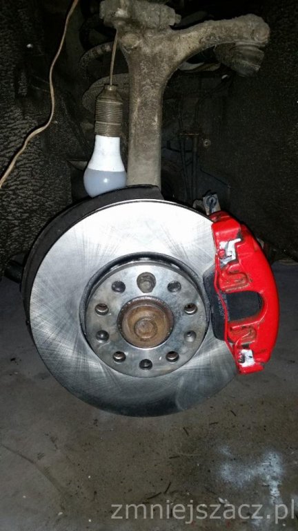

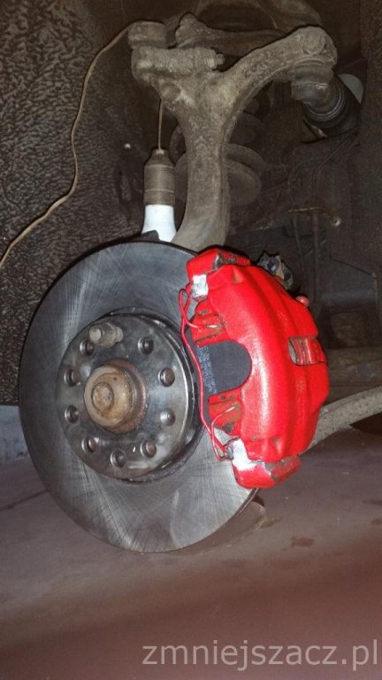

Moje stare tarcze BOSHA z klockami TRW zakończyły swój żywot ( tylne tarcze miały grubość 7mm ale były proste natomiast przód miał 24mm ale był strasznie krzywe i przenosiły bicie na kierownicę i zawias który się przez to szybciej zużywał) .

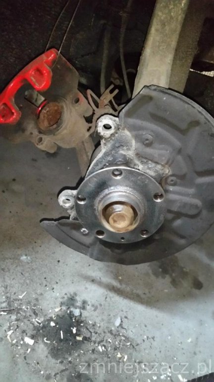

Poniżej są zdjęcia starych hamulców w mojej Audi.

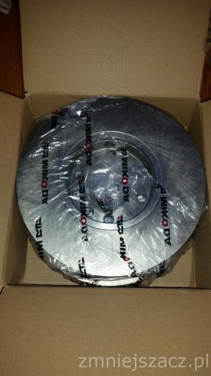

Taki zestaw będę testował.
Są to tarcze ATM 0222 oraz klocki SIG51307

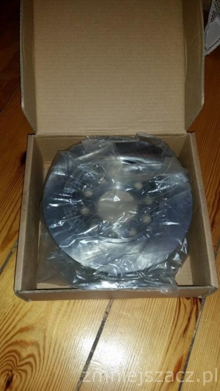

Po otworzeniu opakowania z tarczami, mamy instrukcję montażu, całkiem fajna rzecz i czasami przydatna.
W opakowaniu z klockami SIEGERA mamy oczywiście klocki wraz z instrukcją oraz 2 opakowaniami smaru do prowadnic, wielkość saszetki to 5,5ml.

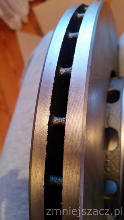

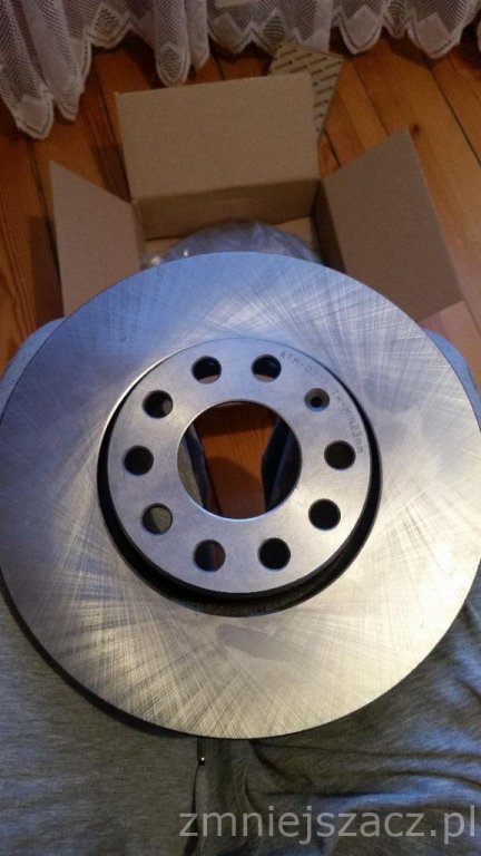

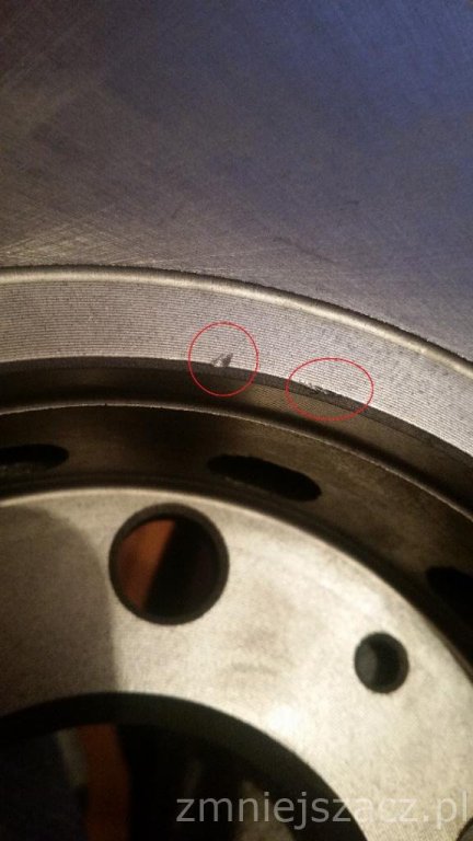

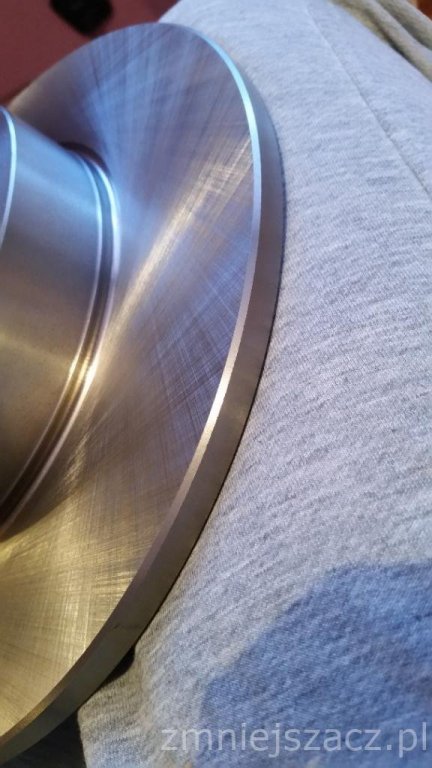

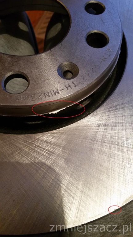

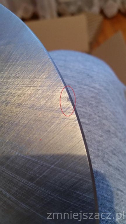

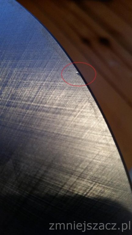

Po wyjęciu samych tarcz można zauważyć że zostały wykonane dosyć niechlujnie (dużo zadziorów, wystających kawałków metalu, obić itp)  jeśli chodzi o moje zdanie ale tarcza nie musi wyglądać ma spełniać swoje zadanie czyli ma hamować nie wyglądać ( a szczególnie te tańsze).
20180118_152426.jpg20180118_152509.jpg20180118_152738.jpg20180118_152831.jpg20180118_152957.jpg20180118_155544.jpg20180118_155851.jpg

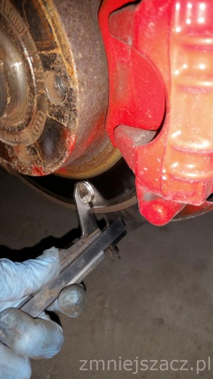

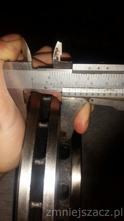

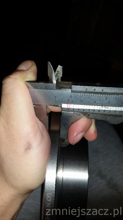

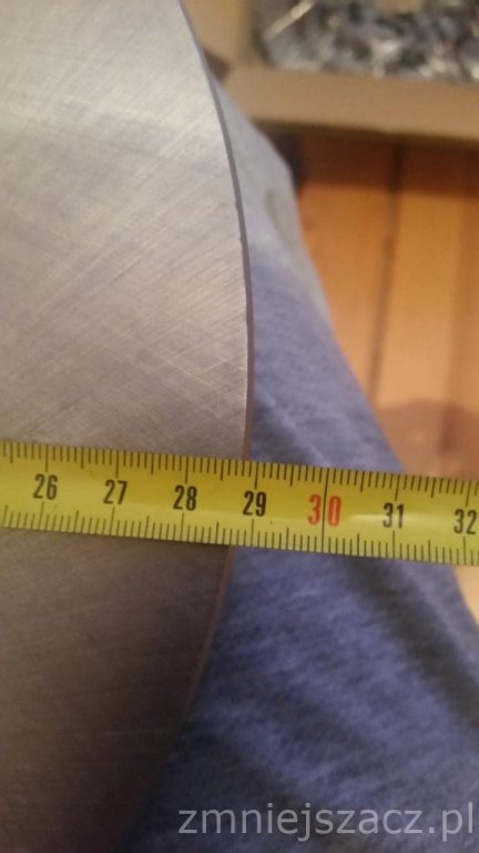

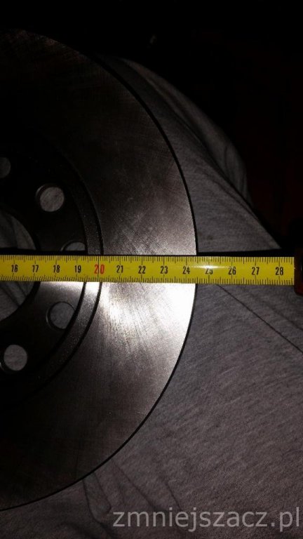

Tarcza MIKODy podczas mierzenia.

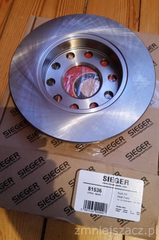

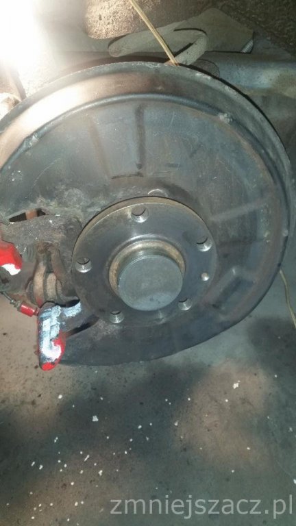

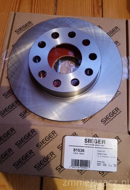

Teraz przyszedł czas na tylne tarcze wraz z klockami SIEGERA.

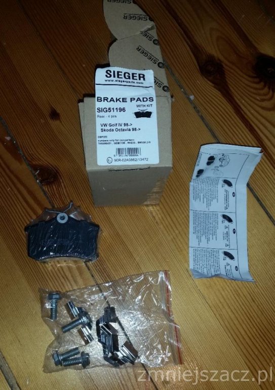

Model tarcz to SIG91536 a klocków SIG51196
Do zestawie z klockami mamy zestaw montażowy śrubki itp całkiem spoko, nie każdy producent to dokłada do klocków.
Jeśli chodzi o tarczę, według mnie są dużo lepiej wykonane niż tarcze o których mowa wyżej a mianowicie MIKODY, widać że SIEGER (tak to też polska firma) się postarał jeśli chodzi o tarcze na tył są całkiem fajne wykonane, nie mają obić, zarysowań, czy wystających elementów. Wyglądem przypominają dużo droższe tarcze.
20180118_153535.jpg20180118_153552.jpg20180118_153631.jpg20180118_153725.jpg20180118_153949.jpg

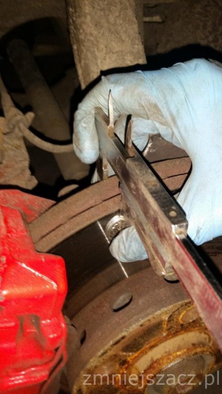

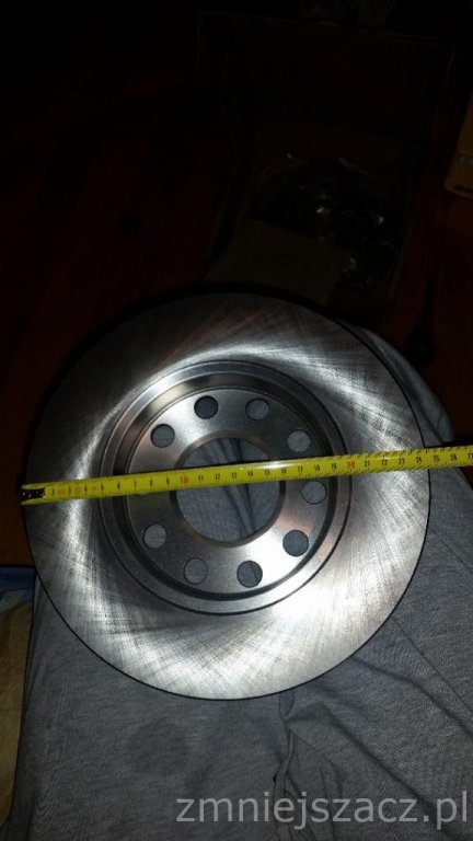

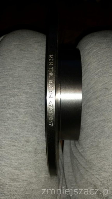

Poniżej mierzenie tarczy tylnych Siegera.
Można zobaczyć że grubość tej tarczy jest minimalnie większa niż te 10mm które powinno być ale to może wynikać z tego że ta tarcza musi się dotrzeć z klockami.

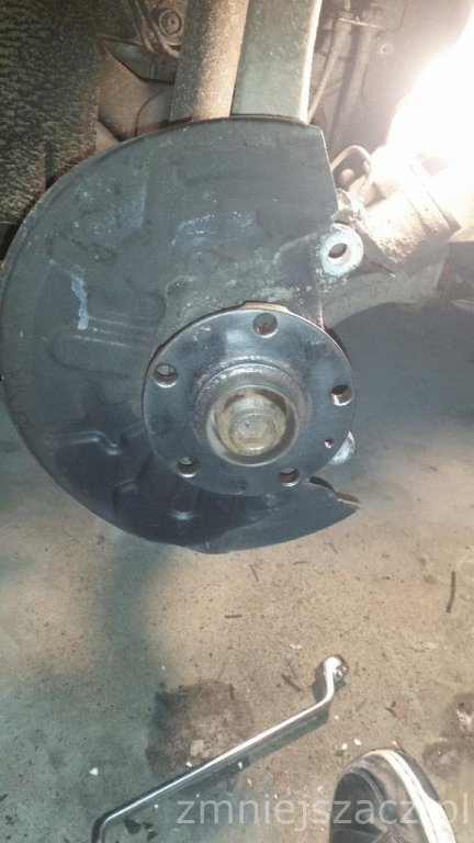

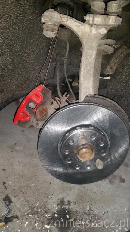

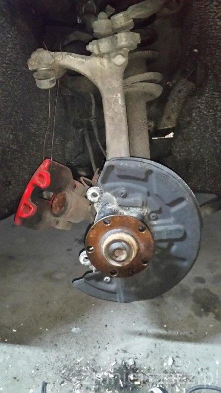

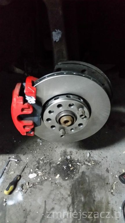

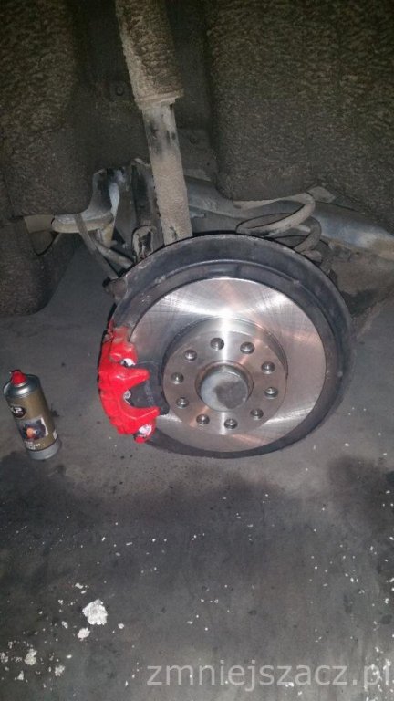

Wszystko zamontowane, niestety dopiero wstawiam foty ponieważ nie miałem wcześniej czasu. Na tym zestawie zrobiłem już 150km i jak narazie nie jest źle wiadomo że teraz hamulce słabo hamują bo muszą się dotrzeć, zobaczymy jak będzie po dotarciu.

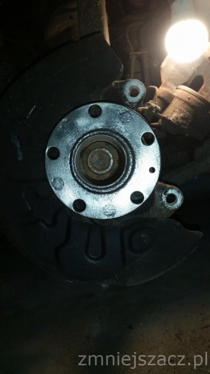

Najpierw po zdjęciu tarcz zostały oczyszczone piasty szlifierką z druciakiem po czym odtłuszczone zmywaczem sylikonu ( do kupienia w sklepach lakierniczych).

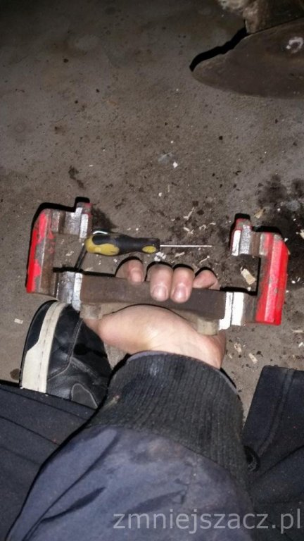

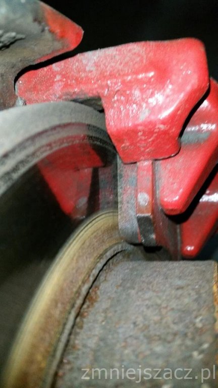

Jarzma zostały oczyszczone i nasmarowane smarem ceramicznym tam gdzie chodzi klocek. Pewnie myślicie dlaczego nie miedzianym, a to dlatego że słyszałem iż po miedzianym ABS może świrować.
Tłoczek cofnięty i wszystko zmontowane ;)

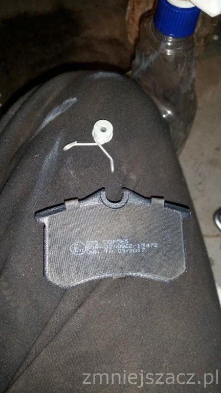

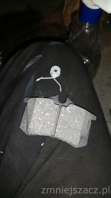

Jedyne co mnie zdenerwowało to wypadający drucik/popychacz klocka który był strasznie luźny i wypadał.
Wdać że Mikoda nic sobie z klientów nie robi i dalej buble produkuje :decayed:

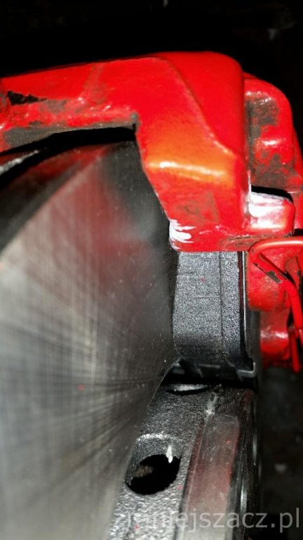

Chodzi mi o szerokość powierzchni roboczej do której zacisk dociska klocki , jest za wąska i klocek częścią powierzchni " wisi " w powietrzu , zaznaczyłem problem na czerwono na Twoim zdjęciu :
20180124_120145.thumb.jpg.7d91927d1646b2
A tutaj taka sama sytuacja z 2009 roku, wtedy ja postanowiłem przetestować Mikodę, zamówiłem tarcze 312/25 od niego, jakoś wykonania żenująca , też ślad po nieostrożnym obchodzeniu się z wyrobem gotowym :
 i problem ten sam co na Twoich :
W końcu skończyło się na tarczach ATE, mikoda dostał swoje z powrotem z opisem powodu i płytą ze zdjęciami problemu.
Ale jak widać na próżno mój trud :P:decayed:
A dla porównania jak to wygląda na ATE:
