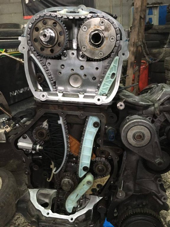

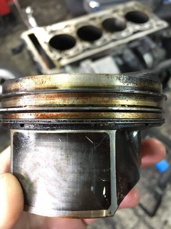

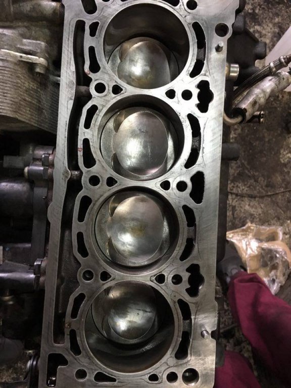

Niestety ale już kilka dni po zakupie okazało się to czego najbardziej się obawiałem wybierając ten model - silnik bierze olej.  Pojezdziłem trochę ponad miesiąc, przetrawiłem temat i podjąłem decyzję o remoncie silnika gdyż pobór oleju był na poziomie ok. 1,5l na 1000km !!! I tak chcąc nie chcąc była to pierwsza (niestety przymusowa i kosztowna) modyfikacja przeprowadzona w aucie:) Stwierdziłem też, że jak już silnik będzie rozebrany to wymienię rozrząd bo jak wiadomo łańcuchy potrafiły się rozciągać a i były też wadliwe napinacze więc nie zaszkodzi tym bardziej że dodatkowy koszt już nie taki duży jak w przypadku samej wymiany rozrządu. Niestety ale w trakcie remontu silnika doszły jeszcze dodatkowe koszty których nie kalkulowałem wcześniej:( Turbina nadawała się do kompletnej regeneracji a dwumasa do wyrzucenia gdyż wyglądała tak: video-1457090677.mp4 Najdziwniejsze było jednak to, że nie dawała kompletnie żadnych oznak zużycia... Dodatkowo tarcza sprzęgła została obita kevlarem i dzięki temu została już przygotowana pod pózniejsze, nieplanowane jeszcze wtedy mody:)  Poniżej kilka zdjęć z remontu:

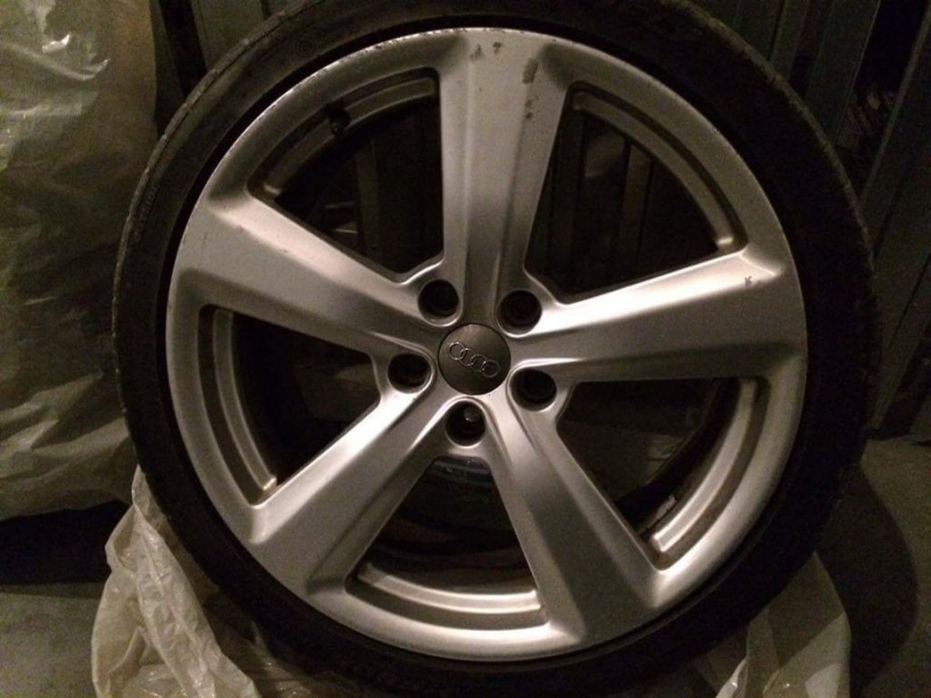

Od samego początku roku myślałem już o sezonie letnim więc postanowiłem zakupić nowe opony letnie Continental ContiSportContact 5. Decyzja na te a nie inne gdyż jak wiadomo mają rewelacyjny stosunek cena/jakość a dodatkowo wygrywają większość testów w których biorą udział.
Oddałem też do renowacji letnie felgi 18" gdyż były już trochę zmęczone życiem...Zostały pomalowane w ori srebro a efekt był na prawdę powalający.

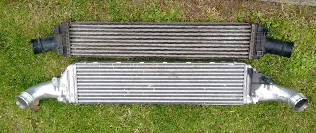

Do modyfikacji potrzebne były następujące elementy:
  • większy i wydajniejszy FMIC - po przewertowaniu forum wybór padł na ORI Audi od modelu A6 3.0 BiTDI (4G0 145 805 J). Wystarcza na moce rzędu 350 KM i co najważniejsze pasuje prawie P&P - jedynie silikony trzeba założyć nowe. Wizualnie jest on niby niewiele większy ale różnica w chłodzeniu jest ogromna.

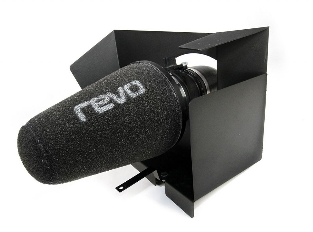

  • układ dolotowy z filtrem stożkowym - tu wybór padł na brytyjski produkt marki Revo. Niestety ale okazało się że wszyscy topowi i popularni producenci tego typu rozwiązań nie mają produktów dedykowanych do silnika 1.8 TFSI. Jeżeli już mają to tylko do 2.0 TFSI co jest tym bardziej dziwne gdyż fabryczne doloty powietrza w obu tych motorach są identyczne...

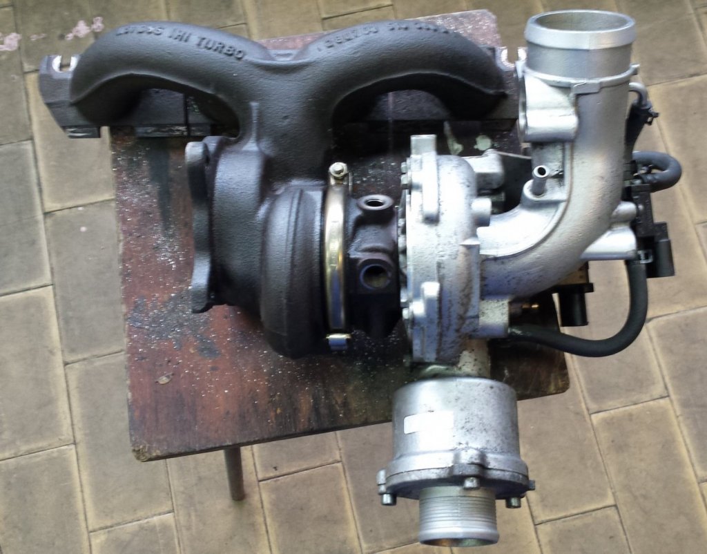

  • hybrydowe turbo - najważniejszy element całej tej układanki. Tu miałem dwie możliwości. Pierwsza to zrobić hybrydę z mojej BorgWarner K03 z potencjałem na 260-280 KM. Druga to kupno turbiny IHI z silnika 2.0 TFSI CDNC, która fabrycznie ma potencjał na 280 KM a po zrobieniu z niej hybrydy nawet do 350 KM. Pasuje ona P&P a wymienić trzeba jedynie węże wodne i olejowe. Zapewne łatwo się domyśleć która opcję wybrałem...

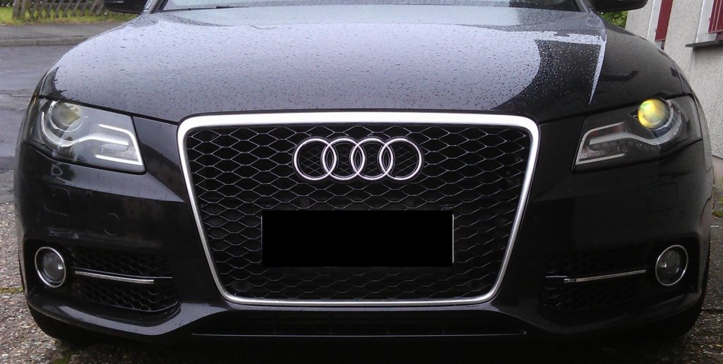

Jak już zderzak był zdjęty to był idealny moment na montaż zakupionych wcześniej grilla RS-Style oraz kratek halogenów. Dużo osób wybiera je w kolorze czarnym ja natomiast pozostałem przy wersji piano black + chrom. Jak dla mnie najpiękniejsze połączenie!

Finalnie auto zostało wystrojone bardzo bezpiecznie przy niskim EGT, na paliwie PB98 i z pewnym zapasem na 311 KM i 422 Nm. W trakcie strojenia udało się osiągnąć nawet 330 KM ale kończyło się już paliwo więc było to bezsensowne. Żeby w pełni wykorzystać potencjał turbiny i zbliżyć się do tych magicznych 350 KM trzeba kupić dodatkowo tuningowy wkład pompy paliwa Autotech... Nie znalazłem do tej pory na forum nikogo kto by w takim silniku w tym aucie przeprowadził tego typu modyfikacje co ja. Wydaje mi się więc, że jest to pierwsze i zapewne jedyne 1.8 TFSI w PL legitymujące się taką mocą :) Jeżeli jestem w błędzie to proszę poprawcie mnie...:kox: +

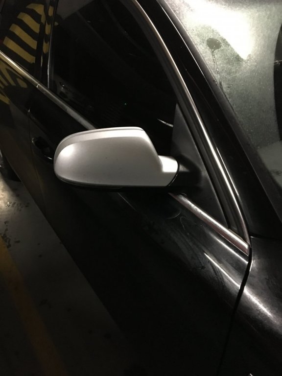

Tuż przed świętami udało mi się przyciemnić przednie szyby oraz obkleić folią (3M Satin White Aluminium) lusterka i dokładkę przedniego zderzaka na wzór S4.

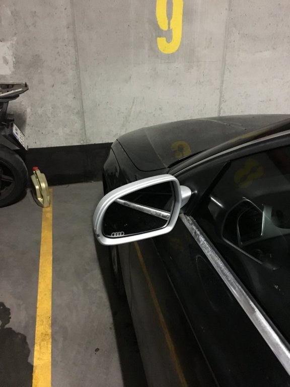

Niestety ale po kilku myciach i potraktowaniu silnym strumieniem wody folia którą zostały oklejone lusterka zaczęła odchodzić. Niby folia oryginalna 3M zakupiona u oficjalnego przedstawiciela, niby instalator certyfikowany a jednak coś jest nie tak... W związku z tym postanowiłem kupić obudowy lusterek S4 w kolorze chrom/satyna które też na dniach będę montował.

Jeśli można wiedzieć to przy jakim przebiegu dwumas był w takim stanie?
Włożony remont jak w co najmniej 20letniego TRUPA  z przebiegiem 500kkm+.. Niestety dali d*py z tym motorem....
Trochę powyżej 200 tys. ale naprawdę nie było żadnych oznak i negatywnych odczuć. Mechanicy byli w wielkim szoku - nie widzieli wcześniej czegoś takiego!

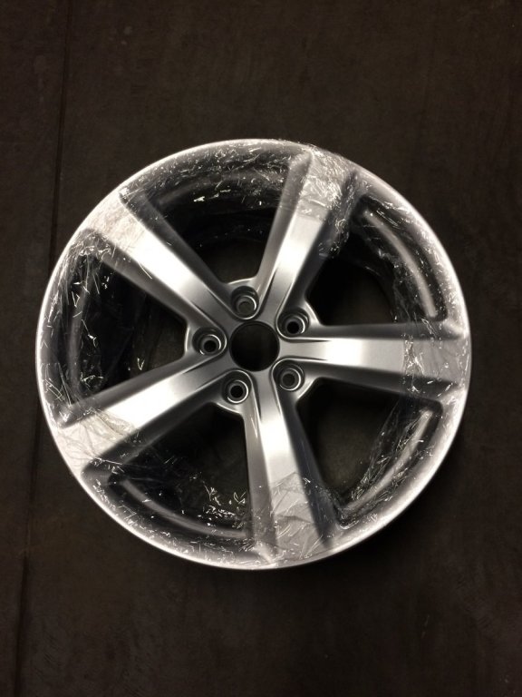

Panowie aktualnie (od kilku tygodni) stoję przed poważnym dylematem na jaki kolor pomalować zaciski hamulcowe??? Będzie BBK - z przodu Brembo 4-tłoczkowe pod tarcze 345 a tył od S4 B8 pod 330. Także będzie grubo bo tył będzie większy niż aktualnie jest przód:) Felgi 18" pięcioramienne więc hamulce będą mocno wyeksponowane i musi się to za***iście prezentować! Aktualnie mam fabryczne pomalowane na czarno ale ich prawie nie widać na aucie. Dla mnie faworytem jest kolor czerwony lub srebrny/szary ale cały czas biję się z myślami. Jak ktoś ma jakieś propozycje (najlepiej ze zdjęciem) to prośba o pomoc w wyborze. Dodam, że kolory typu róż, fiolet, itp. odpada:facepalm:

BTW. Pytanie czy chcesz wyeksponować zacisk i do jakiego koloru felg?
Z czarnym lakierem fajnie kontrastuje żywy kolor.

No niestety nie mam Quattro więc przyczepność przy wilgotnej nawierzchni i gorszych jakościowo oponach można było jeszcze na trójce tracić. Teraz mam założone najnowsze Continentale więc jest już łatwiej utrzymać trakcję:) Hybrydę robiłem w Perun Turbo.
Felgi zarówno na zimę jak i na lato mam pięcioramienne w kolorze ORI srebro. SWAP hebli robię oczywiście po to żeby auto dobrze hamowało ale też wiadomo, że zaciski Brembo za***iście wyglądają.

No właśnie kilka osób namawia mnie na żółty kolor. Ja jednak nie jestem do niego przekonany - samochód pełni funkcję auta rodzinnego i jakoś tak mi to nie pasuje...
a czerwony pasuje? Cayenne chyba tez wychodziło w jakiejś wersji z żółtymi zaciskami jeśli mnie pamięć nie myli

Zaciski poleciały na renowację do kolegi Dev a decyzja w sprawie ich koloru została podjęta. Będzie kolor czerwony RAL 3020. Mam nadzieję, że będę zadowolony...:D
