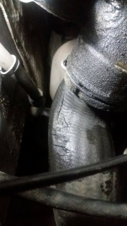

Aktualizacja :
-Uszczelki na pompkach wymienione, jutro rano dam znać jak odpala. na 3 i 4 cyl. była tragedia. Mimo tego, że rok temu wymieniane
-Rura pod turbiną pęknięta, dzisiaj kupiona jutro będzie zakładana w sobote dam znać co sie dzieje

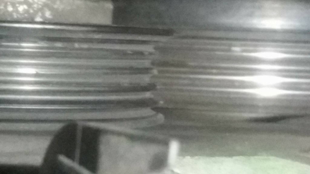

-Plus wymiana napinacza bo tragedia
-Plus wymiana paska
-Plus wymiana czujnika temp. Na vagu przy -18 pokazywał że jest +4,5 :o

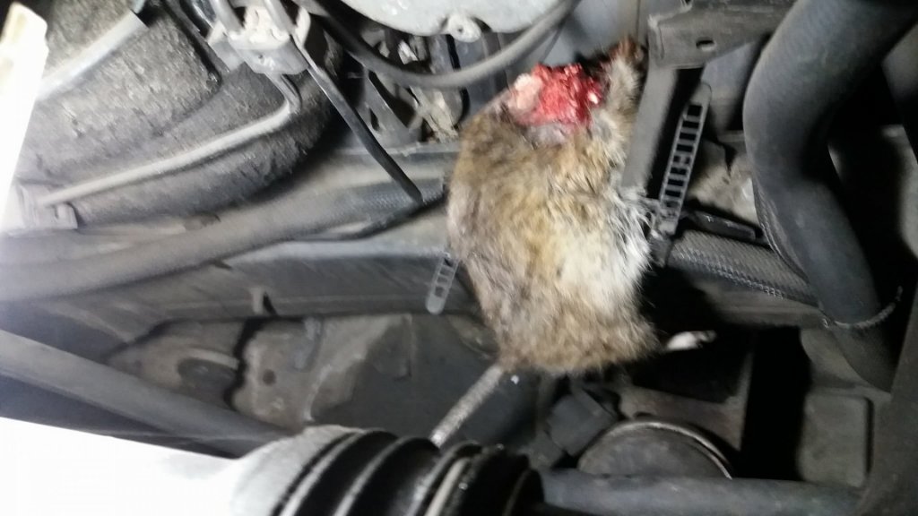

No i przy okazji "mały" kolega się zaplątał :D
W załączniku foty.
