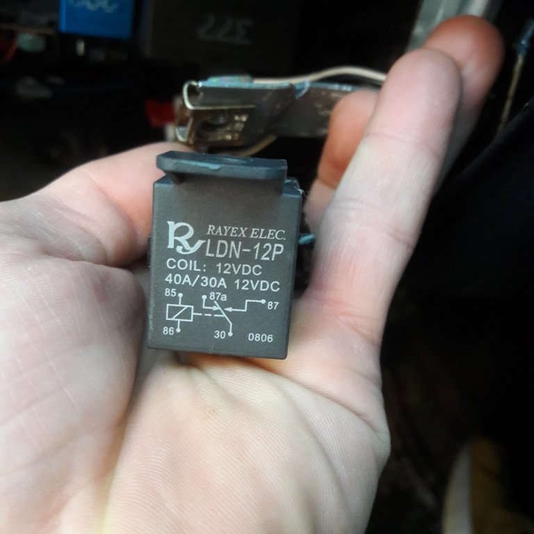

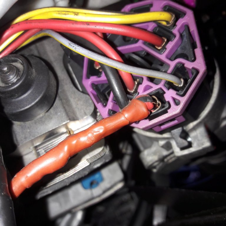

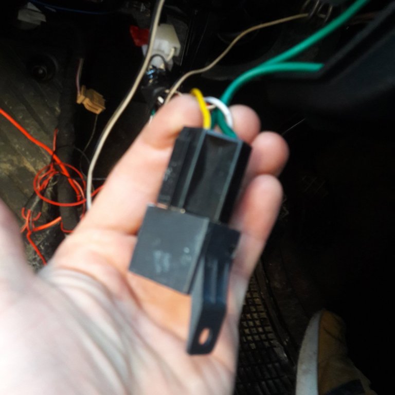

sebaaa692 Opublikowano 1 Marca 2018 Opublikowano 1 Marca 2018 (edytowane) Cześć, Bateria mi padła w ciągu kilku dni wiec zacząłem poszukiwania. Znalazłem jakiś dokładany przekaźnik kolo stacyjki po odłączeniu którego pobór spadł do 0.06 A ale rozrusznik przestał działać, wiec odpiąłem przekaźnik i połączyłem przewód omijając przekaźnik. Szukałem dalej. Doszedłem do bezpiecznika numer 15 który kradnie 0.04 A i łączny pobor 0.06, więc trochę za dużo. Znalazłem informacje że możne to być licznik. Pytanie czy ten czerwony przewód idzie tylko do rozrusznika? EDIT: Do przekaźnika idzie czerwony gruby przewód widoczny na dole kostki, nastepnie zmienia się w zielony i w takim kolorze idzie do przekaźnika i dalej. Edytowane 1 Marca 2018 przez sebaaa692

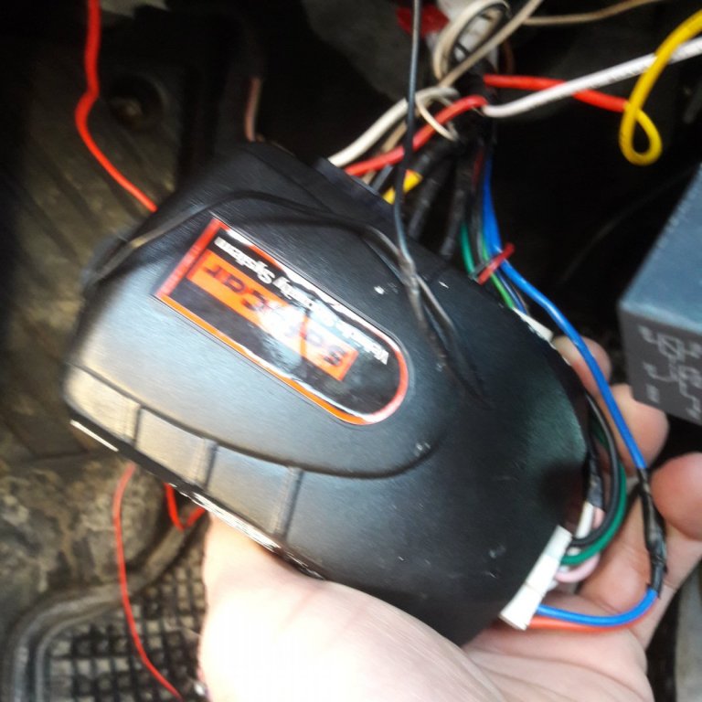

prezesik18 Opublikowano 1 Marca 2018 Opublikowano 1 Marca 2018 Kolego 0,06A to 60mA czyli tragedii nie ma. Masz oryginalny centralny zamek czy dokładany jakiś sterownik/autoalarm? Ja podejrzewam że ten przekaźnik jest wraz z jakimś alarmem podpiętym.
sebaaa692 Opublikowano 1 Marca 2018 Autor Opublikowano 1 Marca 2018 Centralka jeat ori, ale jest tam jkiś moduł dolożony. Po odpięciu kostek od niego pobór się nie zmienia.
prezesik18 Opublikowano 1 Marca 2018 Opublikowano 1 Marca 2018 Sprawdź czy to nie jest jakaś centralka alarmu, przekaźnik który znalazłeś to zapewne od odcinania rozrusznika. Spróbuj wyjąć bezpiecznik nr15 i zobaczyć czy ta centralka będzie nadal działać, jeśli nie to znaczy że jest podłączona pod inne zasilanie. Wtedy trzeba będzie szukać co kradnie prąd z bezpiecznika nr15.

sebaaa692 Opublikowano 1 Marca 2018 Autor Opublikowano 1 Marca 2018 Centralka chodzi bez 15 bezpiecznika. Jak wpinałem kostki do tego modułu, to odsuneły mi się szyby, a gdy zamykam z pilota to je domyka. Ten przekaźnik działa non stop na postoju, ponieważ cały jest ciepły. Po co on tam jest? Kable zasilajace przekaznik ida gdzies z tego modulu.

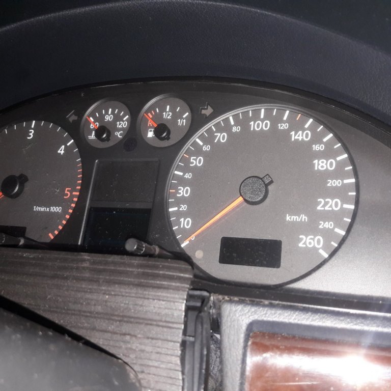

marcin_franz Opublikowano 1 Marca 2018 Opublikowano 1 Marca 2018 A jaki masz licznik. Jak nie wiesz to zrób zdjęcie.
sebaaa692 Opublikowano 1 Marca 2018 Autor Opublikowano 1 Marca 2018 2 godziny temu, sebaaa692 napisał: 3 godziny temu, prezesik18 napisał: Sprawdź czy to nie jest jakaś centralka alarmu, Zgadza się, przekaźnik podpięty jest pod alarm dokładany. Chyba odepne to ustojstwo i będzie git. Jeszcze musze poszukać złodzieja na bezpieczniku nr. 15. Trochę czytałem o fabrycznej wadzie luczników jaeger. Może ktoś da znać co i jak.

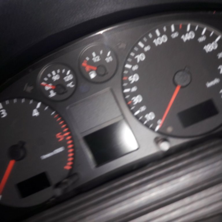

marcin_franz Opublikowano 1 Marca 2018 Opublikowano 1 Marca 2018 Nie masz licznika Jaeger, masz vdo, więc kwestia licznika raczej odpada
sebaaa692 Opublikowano 1 Marca 2018 Autor Opublikowano 1 Marca 2018 (edytowane) 7 minut temu, marcin_franz napisał: masz vdo Po czym poznać że to licznik vod? Edytowane 1 Marca 2018 przez sebaaa692
marcin_franz Opublikowano 1 Marca 2018 Opublikowano 1 Marca 2018 Po czym poznać że to licznik vod? Jaeger ma białą tylną obudowę, a vdo czarną, oraz jest jeszcze taka minimalna różnica widoczna od przodu jak na zdjęciu

k232 Opublikowano 2 Marca 2018 Opublikowano 2 Marca 2018 @marcin_franz na liczniku nie byłoby napisane na dole VDO ?
