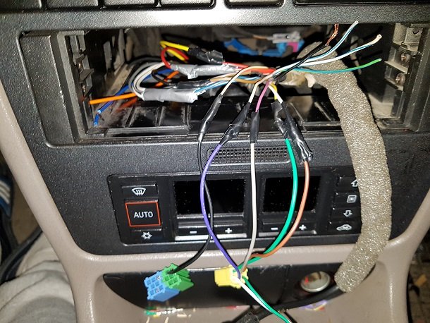

Diabeł123 Opublikowano 3 Marca 2018 Opublikowano 3 Marca 2018 WITAM mam problem z podłaczeniem radia. wyjmujac radio ujrzałem tak jak by ktos uciał kostki razem z radiem i chciał bym to naprawic z wasza pomoca bo jak pytałem to fachowiec chciał 100zł wiec wolal bym zaoszczedzic dziekuje i pozdrawiam.
jacek70 Opublikowano 3 Marca 2018 Opublikowano 3 Marca 2018 8 kabli to głośniki . Prawdopodobne kolory. Popielaty i popielaty z paskiem, szary i szary z paskiem, zielony i zielony z paskiem oraz fiolet i fiolet z paskiem. Niebieskie to może być sterowanie anteną , a niebieski z paskiem to sterowanie np. wzmacniaczem. Czarny lub brąz to masa . Czerwony i ewentualnie żółty to plusy. Jeden stały drugi po stacyjce. Podaj jakie masz dokładnie kolory bo na focie mało widać.
bobikos Opublikowano 4 Marca 2018 Opublikowano 4 Marca 2018 Ja tam widzę kostkę od głośników. Brakuje kostki od zasilania. Prawdopodobnie masz też wzmacniacz w aucie więc osobna kostka do tego. Napisz jakie radio chcesz podłączyć. Wysłane z mojego HUAWEI VNS-L21 przy użyciu Tapatalka
Diabeł123 Opublikowano 4 Marca 2018 Autor Opublikowano 4 Marca 2018 Radio jaka chce podlaczyc to jest santa cruz mp34. A przewody pod ta jedna listę są podłączone niebiesko brązowy niebieski biały czerwono siwy brązowo siwy. A pozostałe są luzem czarny. zolty. Fioletowy. Brązowy. Biały. Czerwony. Czerwony z niebieskim. Zielono niebieski. Biało niebieski. Siwo niebieski. Biało żółty. Biały. No i wzmacniacz podobno jest wbudowany z tego co mi wiadomo.

bobikos Opublikowano 4 Marca 2018 Opublikowano 4 Marca 2018 Kostka czarna 8pin z zasilaniami -tak jak na schemacie lecz do twojego radia biało-niebieskiego (gala) oraz zielono-niebieskiego (linia K) nie podłączaj.
bobikos Opublikowano 4 Marca 2018 Opublikowano 4 Marca 2018 (edytowane) tam gdzie masz zółty, fiolet, biały i czarny idące w jednym wspólnym kablu musisz podłączyć do kostki miniiso - żółta kostka ze zdjęć które załączyłem wcześniej. Żeby kostki miniiso trzymały się razem w gnieździe musisz mieć jeszcze niebieską do kompletu (one są spinane razem) Te we wspólnym kablu: biały na pin 1, zółty na pin 2 oraz fiolet na pin 3. Czarny to ekran kabla i powinien być podłączony do masy (brązowy kabel w czarnej kostce z zasilaniami). Na pin 6 też powinien przychodzić biały i tu musisz zachować ostrożność bo to jest +12V na aktywowanie wzmacniacza (nie zamień go z tym opisanym powyżej). To powienen być ten który idzie razem z biało-żółtym. Edytowane 4 Marca 2018 przez bobikos
Diabeł123 Opublikowano 5 Marca 2018 Autor Opublikowano 5 Marca 2018 10 godzin temu, bobikos napisał: Kostka czarna 8pin z zasilaniami -tak jak na schemacie lecz do twojego radia biało-niebieskiego (gala) oraz zielono-niebieskiego (linia K) nie podłączaj. Czyli co muszę jeszcze dokupić jakie kostki bo tam mam zieloną i brazowa a tych dwóch kabli co wyżej jest napisane wogole nie podłącza
bobikos Opublikowano 5 Marca 2018 Opublikowano 5 Marca 2018 (edytowane) czarną oraz żółta małą i niebieską małą (może być bez pinów) żeby te trzy małe razem się trzymały np coś takiego i obciąć czerwoną kostkę, http://allegro.pl/aux-zlacze-audi-vw-mini-iso-mini-iso-20-pol-i5352957045.html do tego iso http://allegro.pl/zlacze-iso-daewoo-lanos-matiz-nubira-ssangyong-i7097337918.html polutować i masz ładnie przygotowane wszystko. Edytowane 5 Marca 2018 przez bobikos

Diabeł123 Opublikowano 5 Marca 2018 Autor Opublikowano 5 Marca 2018 Godzinę temu, bobikos napisał: Doczytaj też w wątku, który podlinkowałem czy do anteny nie będzie Ci potrzebny wzmacniacz A tak co podlinkowales to zdjęcia się nie wyświetlają a i jeszcze znalazłem w Internecie że powinna być czerwona kostka i tam jest podpięty jeden przewód i ja mam jeszcze jeden luźny co to na zdjęciu nie widać ale zrobię zdjęcie i wstawie
bobikos Opublikowano 5 Marca 2018 Opublikowano 5 Marca 2018 kliknij na pierwszą linijkę gdzie jest nazwa użytkownika soulmaster3m, wtedy wskoczy na 12 stronę. W czerwonej kostce jest jeden kabel ale mało znaczący - wyciszenie lub podświetlenie
Diabeł123 Opublikowano 6 Marca 2018 Autor Opublikowano 6 Marca 2018 23 godziny temu, bobikos napisał: kliknij na pierwszą linijkę gdzie jest nazwa użytkownika soulmaster3m, wtedy wskoczy na 12 stronę. W czerwonej kostce jest jeden kabel ale mało znaczący - wyciszenie lub podświetlenie Radyjko podłączone jeszcze tylko czekam na kostki mini iso i podłącza reszte. Dzięki wielkie
Diabeł123 Opublikowano 11 Marca 2018 Autor Opublikowano 11 Marca 2018 W dniu 6.03.2018 o 11:54, Diabeł123 napisał: Radyjko podłączone jeszcze tylko czekam na kostki mini iso i podłącza reszte. Dzięki wielkie
Diabeł123 Opublikowano 11 Marca 2018 Autor Opublikowano 11 Marca 2018 kto mi pomoze podłaczyc teraz te kostki mini iso? bo chyba cos nie tak podłaczyłem a i ten czarny kabel podłaczyłem do stałego pradu
