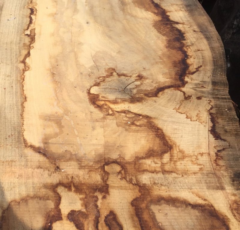

Mam kilka metrów sześciennych dęba pociętego na bole 5 cm, ułożonego na dworze, każda bola przełożona listewką 2cm oczywiście drewno przykryte i teraz pytanie co się z nim stało bo każda bola wygląda jak na zdjęciu

Jak dla mnie to drewno, a nie drzewo ;)
To nie przypadkiem po prostu skroplona wilgoć? Czym ono jest przykryte? Jest jakaś cyrkulacja powietrza?
Oczywiście kolego drewno a nie drzewo:P
Drewno jest ułożone około 30 cm nad ziemią a przykryte było folią ( po bokach folia aż do ziemi). Ile takie drewno jest warte i co z nim zrobić?
Zrobiłeś błąd kolego ,nigdy drewna nie przykrywa się szczelnie ,a ty tak zrobiłeś,musi być przewiew, poprostu go zaparzyłeś i teraz to tylko na opał się nadaje
Ktoś jeszcze potwierdzi że tylko opał bo troszkę szkoda bo mam tego około 4m3, a może wystarczy wyszlifować albo przeheblować?

Wiem że to trudna sytuacja dla Ciebie ,ale z tego zdjęcia które wrzuciłeś nic więcej z tego nie zrobisz

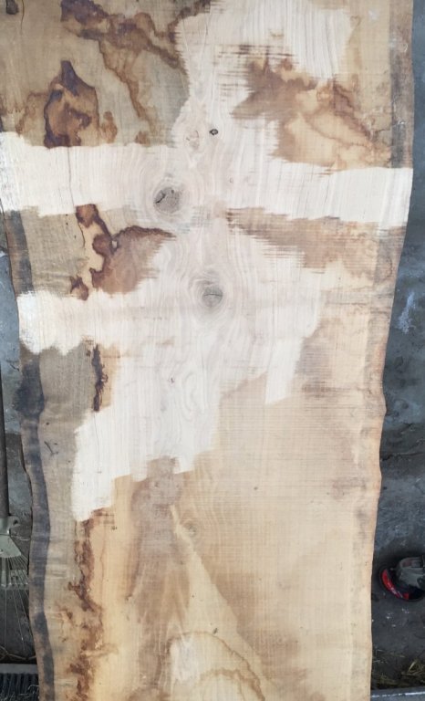

Niewiem czy jednak masz racje kolego, nie dało mi to spokoju wziołem papier ścierny i tak to wyglada... a wiec może jednak nie opał?
Może i coś z tego będzie.
Wyczyść wszystko (ew.heblarka)  i zabezpiecz przed kolejnym zalaniem tego drewna.
Potem suszenie ale przewiewne a nie okręcone folią.
Czyszczenie wszystkiego na już czy jak już będzie potrzebne? Zadaszenie już zmienione przykryte z góry a po bokach tak z 20 cm
Natychmiast.

To są plamy garbnikowe. One powstają najczęściej na dębie i nie wpływają negatywnie na budowę i wytrzymałość drewna, ale wizualnie już tak. Powstały ponieważ drewno było dobrze przykryte co spowodowało, że parująca z niego woda podczas sezonowania nie miała gdzie uciekać i znacząco zwiększyła wilgotność powietrza przy deskach i nastąpiło wyługowanie garbników, które się utleniły.
Jesli deski są w stanie powietrzno-suchym (ok.22-25% wilgotności) to więcej tych zaciągów już nie powstanie a te które są juz nie powiększą się więc nie musisz tego czyścić teraz.
Później zrobisz sobie z tego schody, które polakierujesz na jakiś ciemny kolor i będzie miodzio.
Jeśli chodzi o wrzucenie do stawu: dąb staje się „czarnym dębem” leżąc przez kilkaset lat w wodzie lub głęboko zakopany w ziemi (nie może przemarzać w zimę i nie może mieć dostępu tlenu). Także w Twoim przypadku wrzucenie tego do wody to nienajlepszy pomysł :)  a poza tym hipotetycznie to z takiej 5 cm deski zanim by „zczarniała” dobrego towaru zostałoby może 0,5 cm bo reszta by uległa rozkładowi (nie ma to znaczenia gdy mówimy o drewnie okrągłym gdzie Ci np. ze średnicy 60 cm „ucieknie” 5-6 cm a reszta zostanie jako 100% materiał)

Z tym: kilkaset lat to przesadziłeś trochę, no chyba że rzeczywiście  ma być czarny. Po 15 latach dłużyce o przekroju ok 50 cm nabrały całkowicie koloru ciemno srebrnoszarego. Jeśli zaś chodzi o rozkład drewna to był marginalny ( skrobnięcie szpadlem dosłownie). Niestety drewno trzeba było już wyciągać, bo świnie zwąchały i dwie dłużyce zdążyli zakosić w nocy. Wrr.
Uwierz że aby był czarny musi leżeć setki lat (oczywiście zależy od grubości).  A kolor "ciemno srebrnoszary": Drewno ciemnieje (praktycznie każde) od wpływu warunków atmosferycznych, a główny wpływ na to ma promieniowanie uv. Problemem jest tylko to że jaki materiał naturalny nie ma jednolitej struktury i przebarwienia mogą być nieregularne. Żeby uzyskać jednolity ciemniejszy (lub jaśniejszy) kolor można drewno parzyć w odpowiednich komorach suszarniczych, ale i w takim wypadku nie uzyskamy koloru czarnego, tu zostaje tylko woda lub zakopanie głęboko w ziemi i zapisanie w testamencie pra pra pra wnukom ?

Zazwyczaj tak wyglądają dębowe deski po wysuszeniu, po oheblowaniu nie będzie po tym śladu.

dokładnie tak wygląda dąb po wyjściu z suszarni ,
najlepszą i najbardziej treściwa odpowiedź udzielił kolega "sadowiak" łącznie z informacją na temat "czarnego dębu" , słyszałem o dębie który leżał nawet 1500 lat ?

Przehebluj na grubość 1mm i to zniknie, to jest odbarwienie, mam to na codzień u mnie
