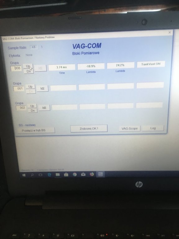

k232 Opublikowano 18 Kwietnia 2018 Opublikowano 18 Kwietnia 2018 Siemka Czy ktoś miał kiedyś taki problem w swoim 1.8 ADR ? Proszę o pomoc gdzie szukać przyczyny.

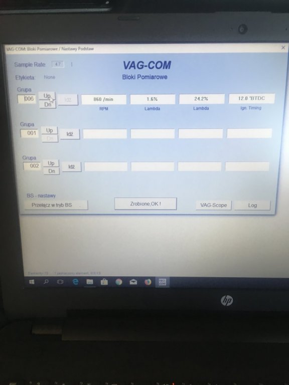

k232 Opublikowano 19 Kwietnia 2018 Autor Opublikowano 19 Kwietnia 2018 Czy te wskazania sondy nie są za duże ?
Przemek.1997 Opublikowano 19 Kwietnia 2018 Opublikowano 19 Kwietnia 2018 (edytowane) U mnie wyuczone wartości sondy na kanale 32 to -0,8% i chyba niecałe 2 % na plusie (ostatnio sprawdzałem ale już nie pamiętam dokładnie tej drugiej) . A tak sonda w czasie pracy oscyluje w granicy 0, raz na minusie raz na plusie. Wcześniej na padniętym przepływomierzu praktycznie zawsze stała na -25% (więcej się chyba nie da) Edytowane 19 Kwietnia 2018 przez Przemek.1997
k232 Opublikowano 19 Kwietnia 2018 Autor Opublikowano 19 Kwietnia 2018 Ja to w sumie patrzyłem na zimnym silniku
Przemek.1997 Opublikowano 19 Kwietnia 2018 Opublikowano 19 Kwietnia 2018 U mnie czy na zimnym czy na ciepłym na walniętej przepływce szła odrazu na -25% z tym że na zimnym wolniej zmieniała wartości bo na ciepłym to od razu jeb i -25% xd
k232 Opublikowano 19 Kwietnia 2018 Autor Opublikowano 19 Kwietnia 2018 Przepływomierz robi robotę w c**j
jacek70 Opublikowano 20 Kwietnia 2018 Opublikowano 20 Kwietnia 2018 W dniu 19.04.2018 o 21:26, k232 napisał: W dniu 19.04.2018 o 10:18, k232 napisał: Czy te wskazania sondy nie są za duże ? No takich wartości dobra sonda to nie ma .?
k232 Opublikowano 21 Kwietnia 2018 Autor Opublikowano 21 Kwietnia 2018 To było na zimnym silniku sprawdzane a ponoć ma znaczenie czy ciepły czy zimny.
