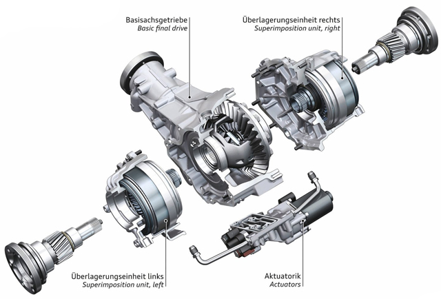

aaaaaaaa... Ty masz aktywny dyfer z tyłu ?
To mnie zastrzeliles pytaniem. Musiałbym zobaczyć do książki ale na 99,9999% mam zwykły.

Daj nr budy to sprawdzę czy masz czy nie, bo jak jest to koszty są większe.

daj VIN obaczym czy masz  dyfer z Torque Vectoring

Przy okazji sprawdziłem kody wyposażenia i tylny dyfer mam
GH1 - przekładnia tylnej osi, wersja podstawowa
