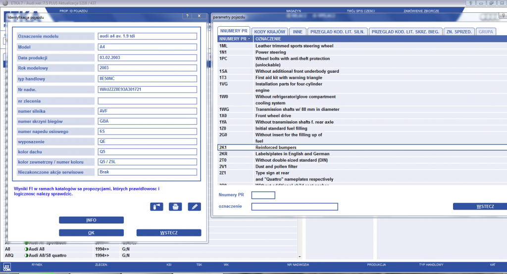

kamil-vag Opublikowano 5 Maja 2018 Opublikowano 5 Maja 2018 Znalazłem jakie powinno być kodowanie i adaptacja, ale mam jedno pytanko: Coding 00?xxxx: Trailer Hitch 0 = Not Installed 1 = Installed 00x?xxx: Transmission 0 = Manual Transmission 1 = Automatic Transmission 00xx?xx: Specification 0 = ECE Countries (without reinforced bumper) 1 = ECE-Countries (S-Model without reinforced bumper) 2 = USA (with reinforced bumper) 3 = USA (S-Model with reinforced bumper) 4 = ECE-Countries (RS-Model) 5 = USA (RS-Model) 00xxx?x: Chassis 0 = Sedan 1 = Wagon 00xxxx?: Model 4 = Audi A4 (8E) Jeżeli dokładam na tył zderzak S-line to co powinienem wybrać ? 1 = ECE-Countries (S-Model without reinforced bumper) ? Co to jest ten reinforced bumper = belka zderzaka ?
bobikos Opublikowano 5 Maja 2018 Opublikowano 5 Maja 2018 Wzmocniony zderzak, podobno występowały takie, mozna to sprawdzić wg kodow PRWysłane z mojego HUAWEI VNS-L21 przy użyciu Tapatalka
kamil-vag Opublikowano 6 Maja 2018 Autor Opublikowano 6 Maja 2018 Wygląda na to, że szło tylko na rynek USA.
luki19862121 Opublikowano 6 Maja 2018 Opublikowano 6 Maja 2018 Kamil 2K1 mam we wlepce - wzmocnione zderzaki Wysłane z Huawei mate 10 pro

kamil-vag Opublikowano 6 Maja 2018 Autor Opublikowano 6 Maja 2018 Tak patrzę i też mam 2K1 Fajnie jakby ktoś miał fabryczne PDC + 2K1 i zerknął jak ma zakodowane

kamil-vag Opublikowano 6 Maja 2018 Autor Opublikowano 6 Maja 2018 Czyli masz niby bez tego wzmocnienia... 1 = ECE-Countries (S-Model without reinforced bumper) Może to chodzi o coś innego Zakoduje też z 1 jak coś...
luki19862121 Opublikowano 6 Maja 2018 Opublikowano 6 Maja 2018 Takie kodowanie mielem nic nie zmieniałem po wymianie zderzaka na Sline. Jak nikt przede mną nie kombinował to takie kodowanie było z fabryki. Wysłane z Huawei mate 10 pro
